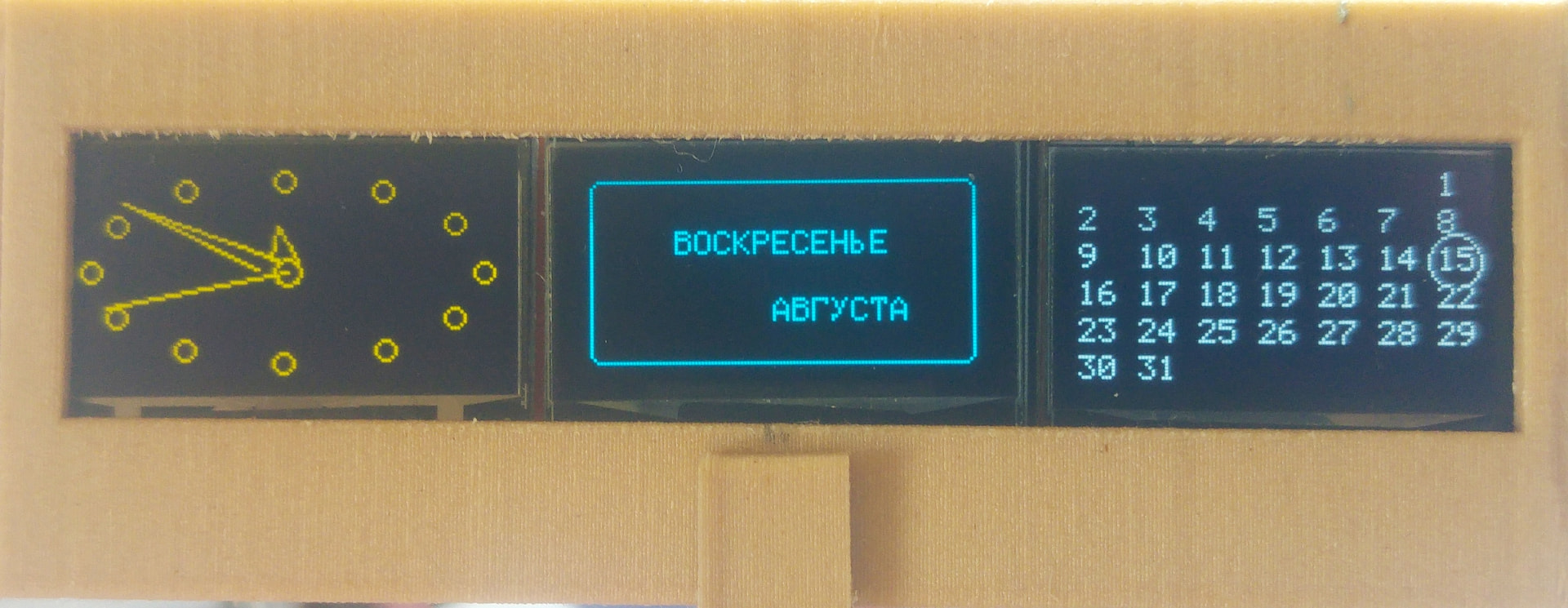

А что мешает организовать 2-й I2C, софтовый?
Согласен, в плане цены. Миниатюрность компенсировать количеством. Жаль нет зелёного цвета свечения у данного калибра.
В месте выгорания часть буквы /знака/картинки темная , а где не выгорела - светлая , нормальная. Вечерком скину фотку.
ничего, я про это и написал там же. Просто “неаккуратненько как-то”.
I2C для каждого дисплейчика свой делали или как?
Не, аппаратно, с помощью развязывающих диодов. В скетче один адрес.

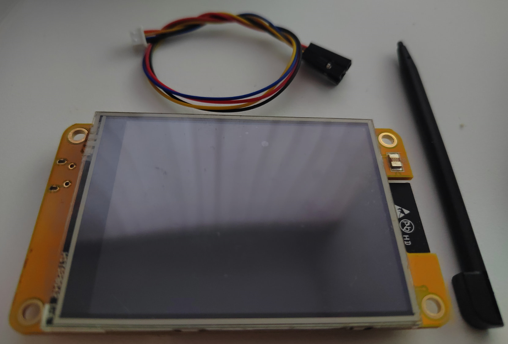

Жаль не влезет в корпус, у меня корпус 6х6см, перебрал свои запасы, по этой же причине не подойдет и 1602 и этот модуль.
Можно конечно спроектировать и сделать корпус больше, но уже будет не так красиво. Корпус крепится к уже готовому корпусу насоса, только крышку перепечатаю.
Такого большого нет, есть 2 на 2.4" и 2 на 1.3" трудятся долго и хорошо.
уже 2 недостатка для проекта, 1 выгорают, хотел чтоб постоянно отображали информацию, 2 монохромные.

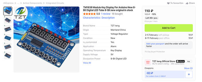

Да что вы, на Али их полно
К тому же, для такого функционала он еще и максимально дешев - всего чуть более ста рублей
https://aliexpress.ru/item/1005007888422704.html

Да и не 500р он стоит, да и ESP там избыточно, а тачпад вообще вред в моем проекте!
Я не спорю, полазил, так даже 2 модификации. Я имел в виду до того как вы написали, не видел их или внимания не обращал!

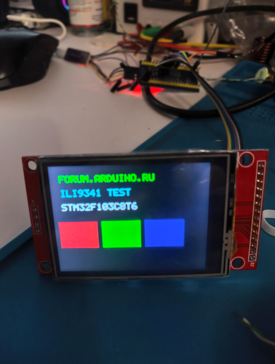

В общем TFT мне понравился.
Для помещения самое то, если надо гасить то светодиод подсветки отрубаем и все.
Но этот 2.4" великоват для корпуса, заказал 1.8" и 2"
Как придут протестирую и если все как с 2.4" то на TFT и остановлюсь.

Просто экранчик 0.96 как то совсем уж мелкий. Или как раз “мелкость” в приоритете ? Тогда есть SuperMini C3 уже с экраном на плате за 250р.
А фишки доп. вдруг захочется. И, кстати, он есть и без тач совсем, но со всеми фишками.

ЕСП не нужно так как не нужен WiFi. Захотелось пощупать STM32.
