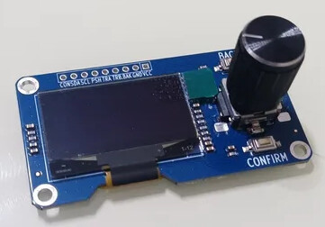

В последние проекты ставлю отсюда с четырьмя кнопками. Хватает на управление меню. С ESP32 получаются вполне юзабельные контроллеры. https://aliexpress.ru/item/1005006322355552.html
Рядом модель на 16 кнопок. Похоже, что выход матричный (строки, столбцы) по подсчету точек подключения. Не встречали подобные модули с чтением клавиатуры по протоколу, т.е. типа I2C? Безотносительно количества кнопок.
Так и есть: для ползанья по любому меню достаточно либо четырех кнопок, либо энкодера и двух кнопок. И от типа контроллера это не зависит.
Один энкодер со встроенной кнопкой. Кнопка - либо клик, либо двойной клик, либо долгое удержание (ну и тп).
У меня во всех поделках 4 кнопки. От энкодера отказался, или хороший надо покупать или чудить через год-два начинает.

Это очевидная ошибка проектирования: на одинарный и двойной щелчок можно вешать только взаимно непротиворечащие функции. А если пытаться сделать один щелчок - вправо, а двойной щелчок - влево, то это работать не будет.
Также ошибка - пытаться использовать длинное нажатие для часто применяемого действия.
Можете сами попытаться сделать меню на озвученном подходе - быстро убедитесь, что это настолько неудобно, медленно, а также приводит к такому количеству ошибок ввода, что работать становится невозможно.
То есть в теории все хорошо, а на практике - совершенно не годится.
Это жесть (именно встроенная). Мой 3Д-принтер такой. Хорошо хоть меню я трогаю очень редко.

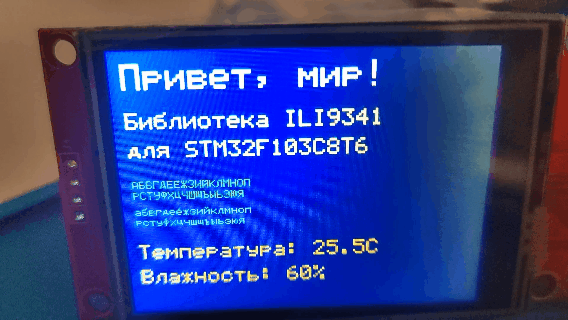

Понравился мне TFT буду делать на них.
Но как и писал 2.4 большеват. Заказал 1.77 и 2 посмотрим какой влезет.
У того что есть сейчас чип ILI9341, придут с чипами ST7789 и ST7735. Тогда уже и буду мучать, вроде у ST7789 от ST7735 только инициализация отличается, и у тех что на ST7735 светодиоды подсветки намертво припаяны, нельзя управлять.
Ну придут будем смотреть, если что и голые дисплеи на ST7789 и ST7735 можно купить, там обвязки немного.
