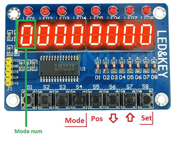

Я меню вот на таком модуле делал - тут и дисплеи, и кнопки, и светодиоды… и интерфейс и для того и для другого по двум (извиняюсь - трем) проводам.
Ссылка на описание в проекте

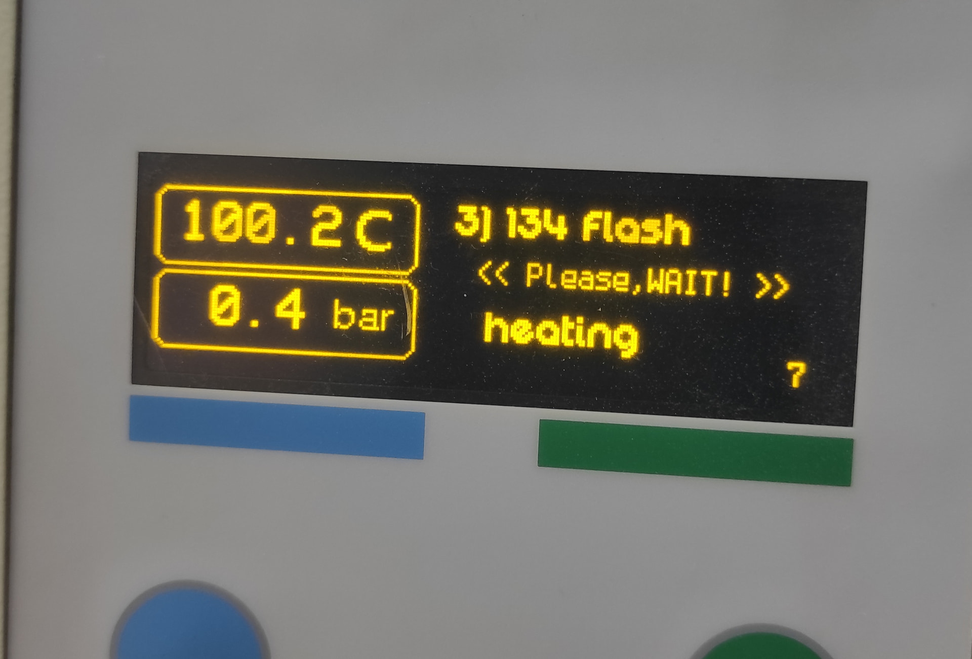

Ну таки да- и цена неплохая.Но мелковат. И у меня через год круглосуточной работы на испытательном стенде выгорел .Но за такие деньги можно менять .

Как это выглядит?
