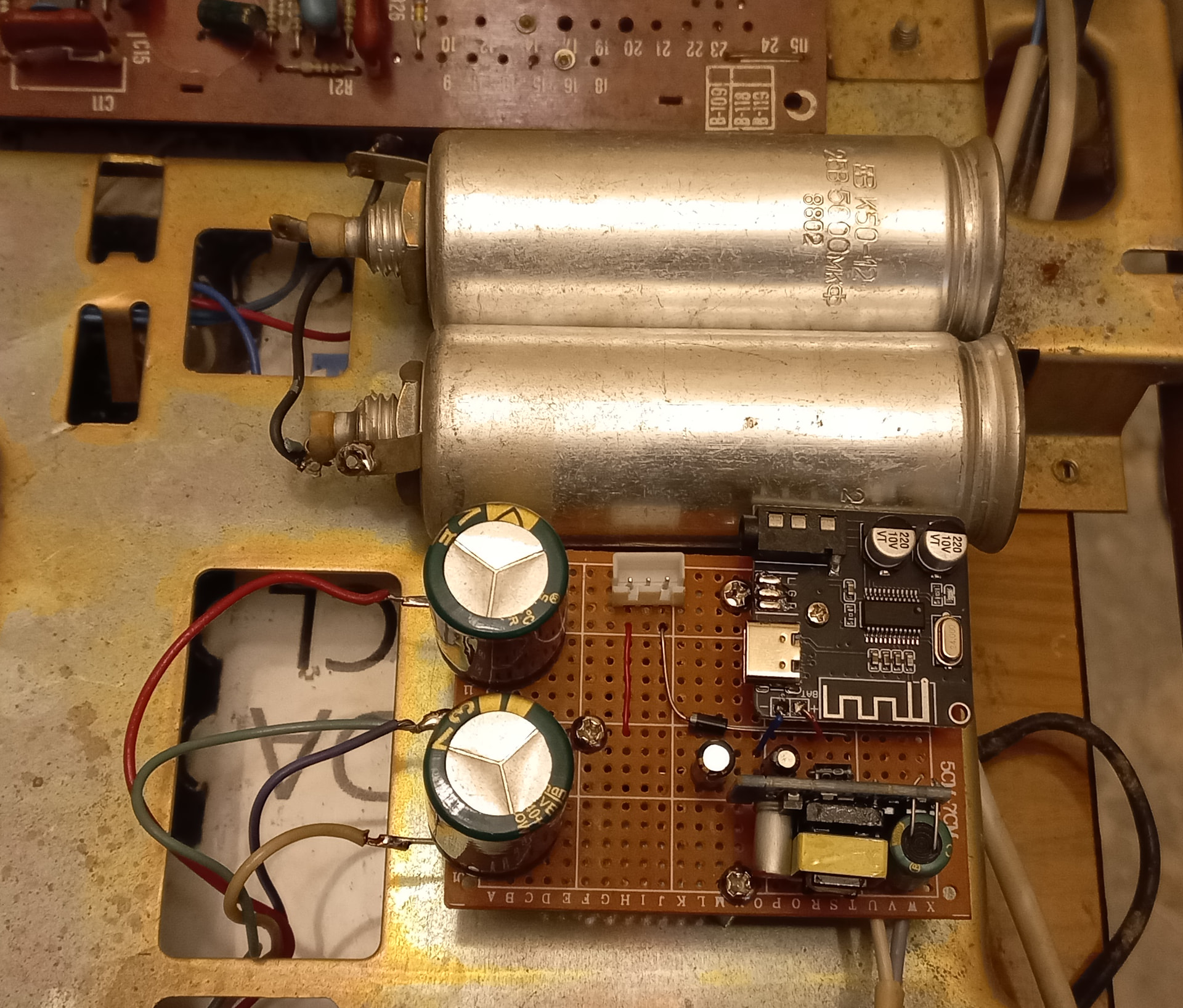

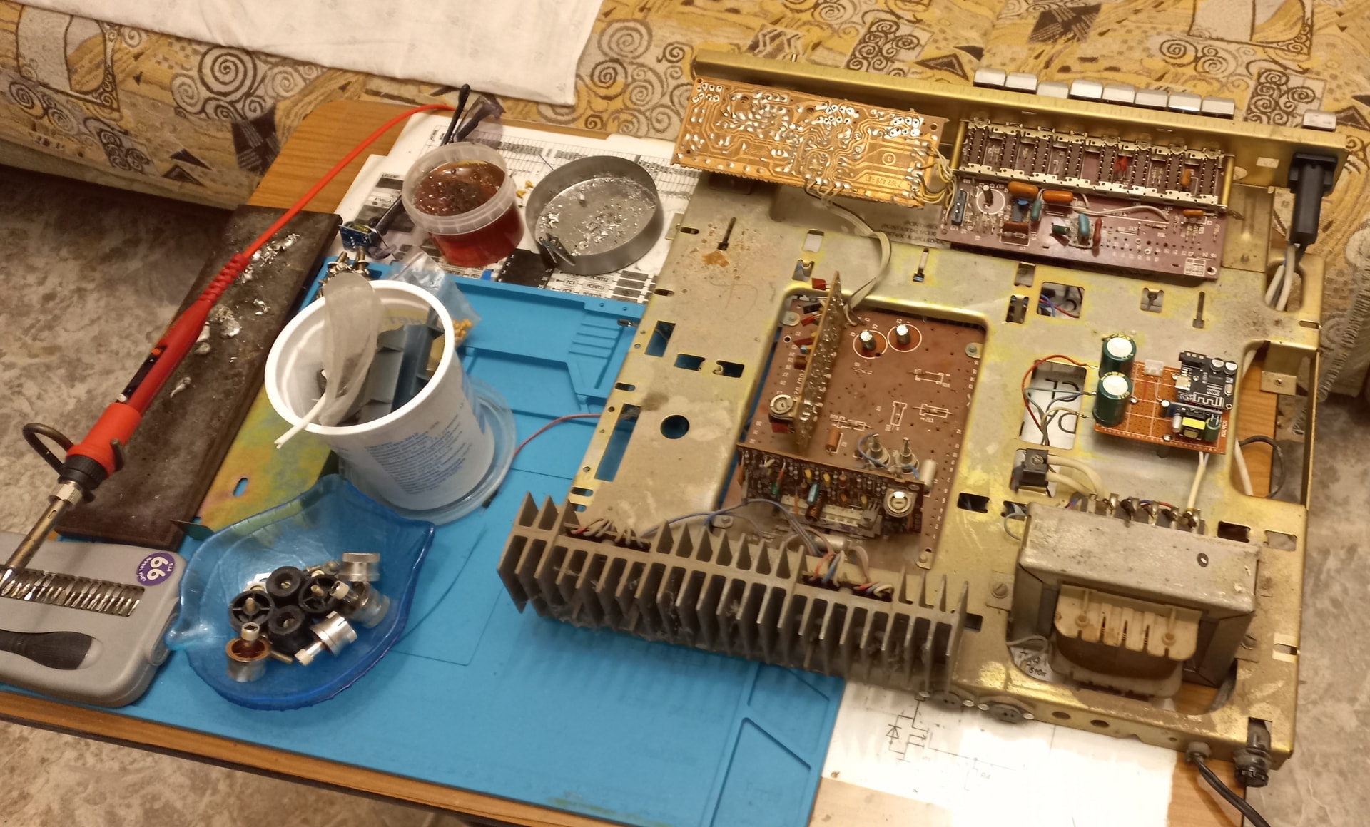

Вот в еще одну Вегу блюпуп переехал
Даж за срецтвом итти ниахота
ты с электролитами по напряжению, надеюсь, не переборщил? :grinning_face_with_smiling_eyes:
с какими? Банки слева 4700.0 х 35В
у этих Вег на усилок идёт ±20В
переборщил…
ты шо не помнишь, великий сказал, недозаряд, деградация и все такое :grinning_face_with_smiling_eyes:
да шучу я, видно совсем сильно холодно там у вас)
да, про недозаряд я не подумавшы. :frowning:
придется “за срецтвом итти”!
пойду, головою свесясь…
И провода под очень острым углом загнуты, все высокие частоты повыскакивають, только басы останутся. Хотя может вольтаж конденсаторов это и компенсирует :thinking:
Таки я не понял, а зачем и с плюса и с минуса питание на этот модуль брать? Я встраивал такой модуль - брал только с плюсового плеча питание, далее LM7805 (китайская, но в корпусе TO-220) и конденсаторы в обвязке (0.1 мкФ х 50В по входу и выходу и ещё 330мкФ х 25В на выходе). Всё, работает уже года 4…
ты не понял. Эта платка стоИт на том месте, где были конденсаторы фильтра, 2 штуки, 5000.0х25В. Конденсаторы поменялись на китайские зелененькие, а сбоку на той же монтажке модуль блютус и БП к нему, 5 вольтовый импульсник. С конденсаторами они никак не пересекаюцца.
старые кондеры сверху для машштаба, они никуда не подключены, на выброс
