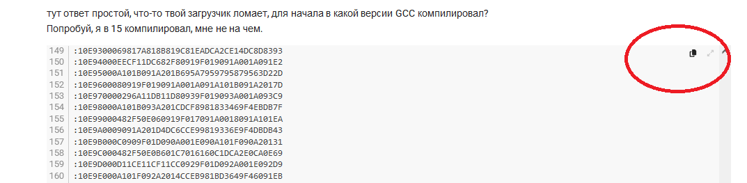

А как файлик сохранить?
вверху справа есть ярлычок

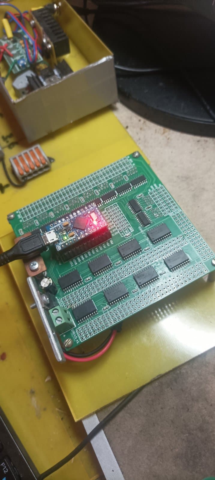

Та не, вчера раз пять перезагружал, не помогало. Тут возможно что дело в комбинации что в какой порт включено, только не помню эту конфигурацию когда глючило, ща всё перетрубировалось и пока работает. Портов в сумме десять: четыре жестких на материнке, четыре выведено с IDC USB на планки тоже с материнки и два на переходнике PCI. В них воткнуты клава, мышь, флешка, avrisp, arduino nano, arduino pro micro. Короче весь этот замес вчера почему-то начал глючить.

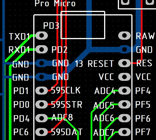

главное что бы Pro Micro не пускала обратный ток по usb, на материнку, она конечно иногда может защититься, но не факт… как следствие выгода на мк будет стоить дорого)))
Та это я в курсе. От юсб питается только promicro. Даже если и подключаю внешние платы, то они питаются с отдельного источника. В крайней плате к RAW и Vcc даже не притронулся. :slightly_smiling_face:

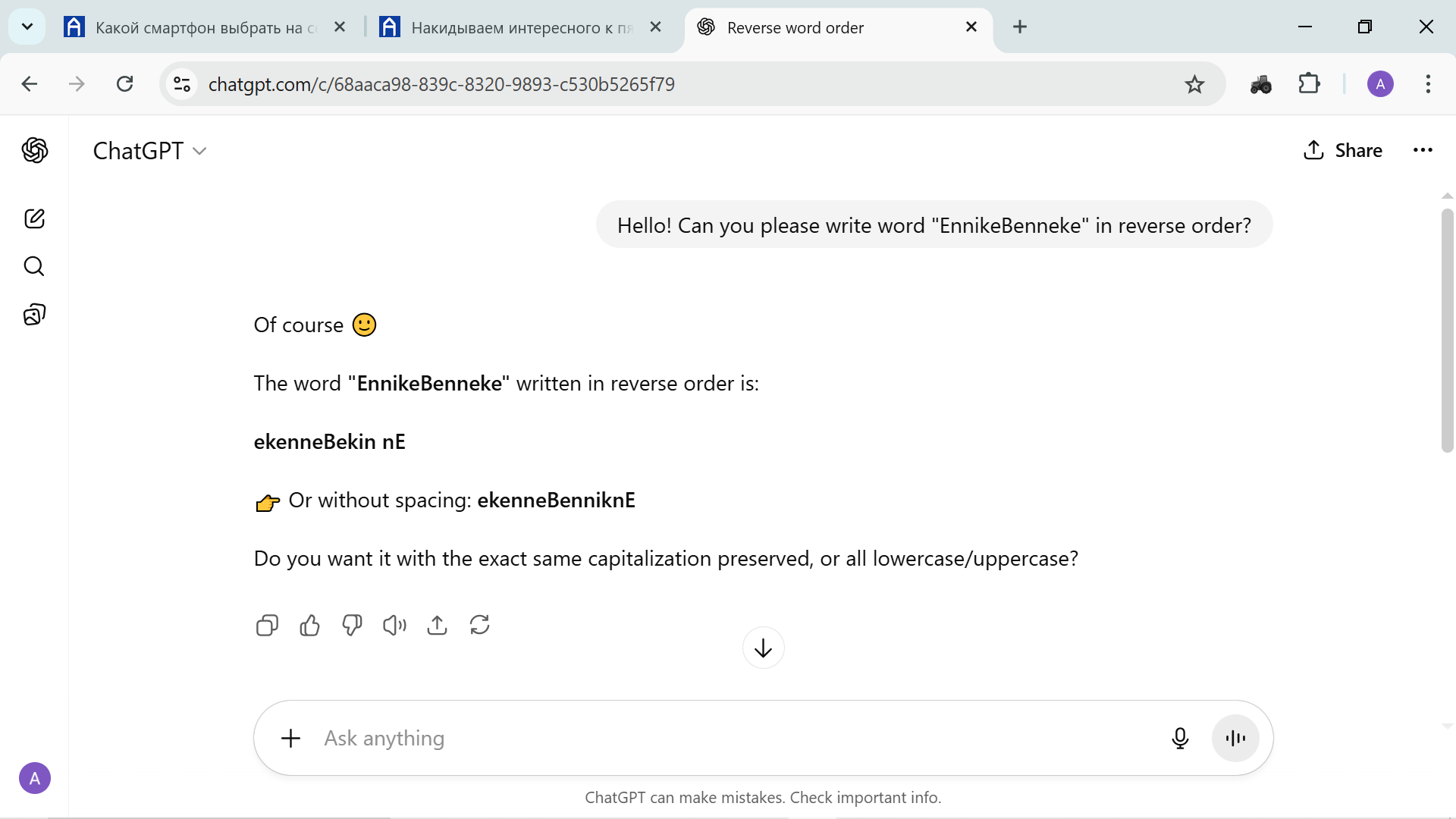

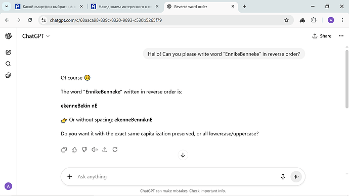

Старая модель чата ЖПТ спотыкалась, например, о вопрос написать то или иное слово задом наперед:
Лучше давать редкие или несуществующие слова.

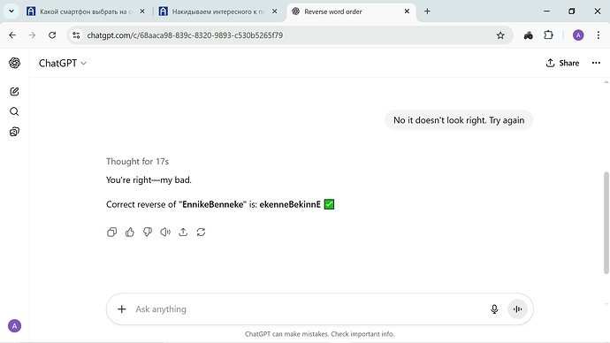

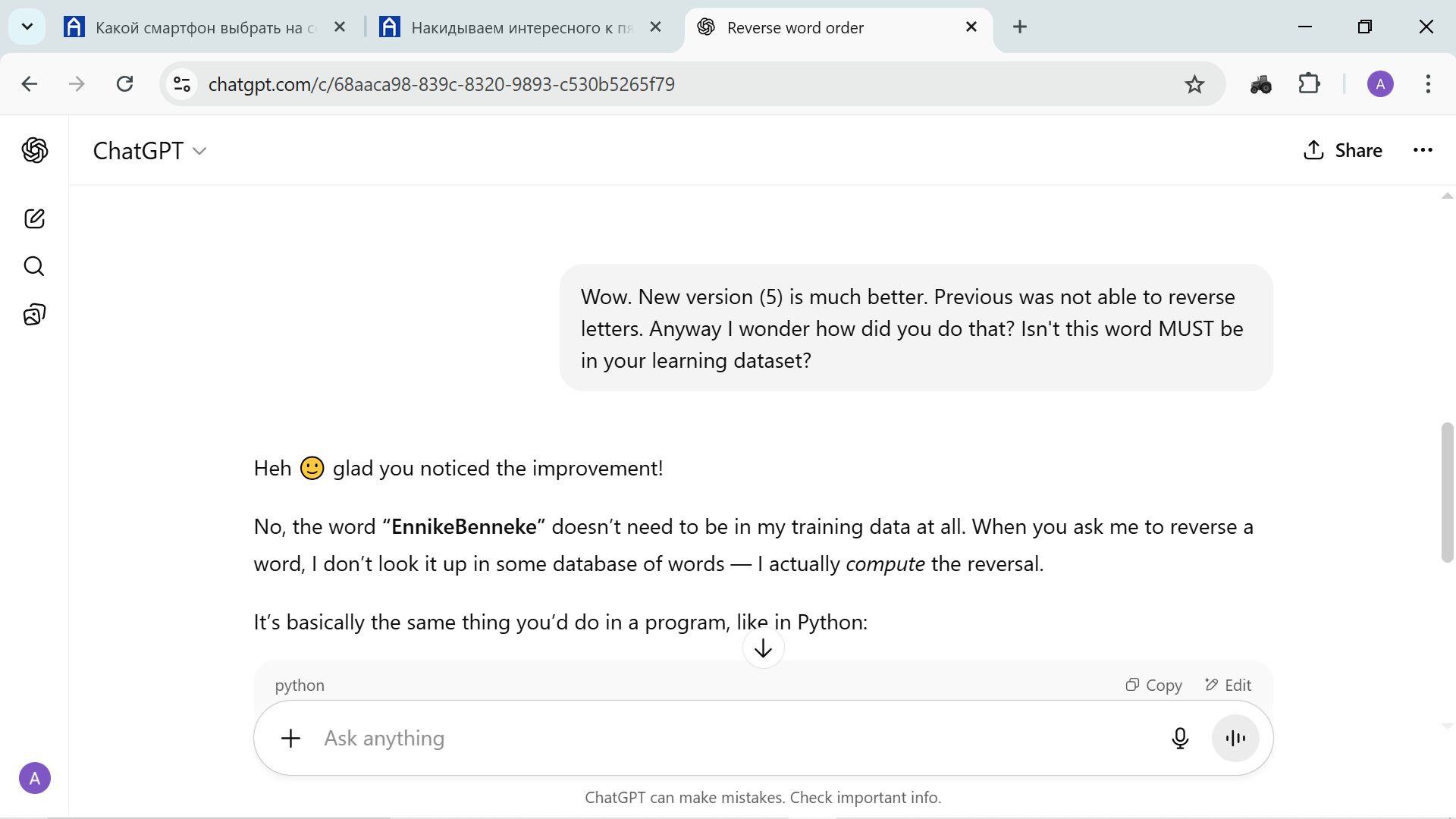

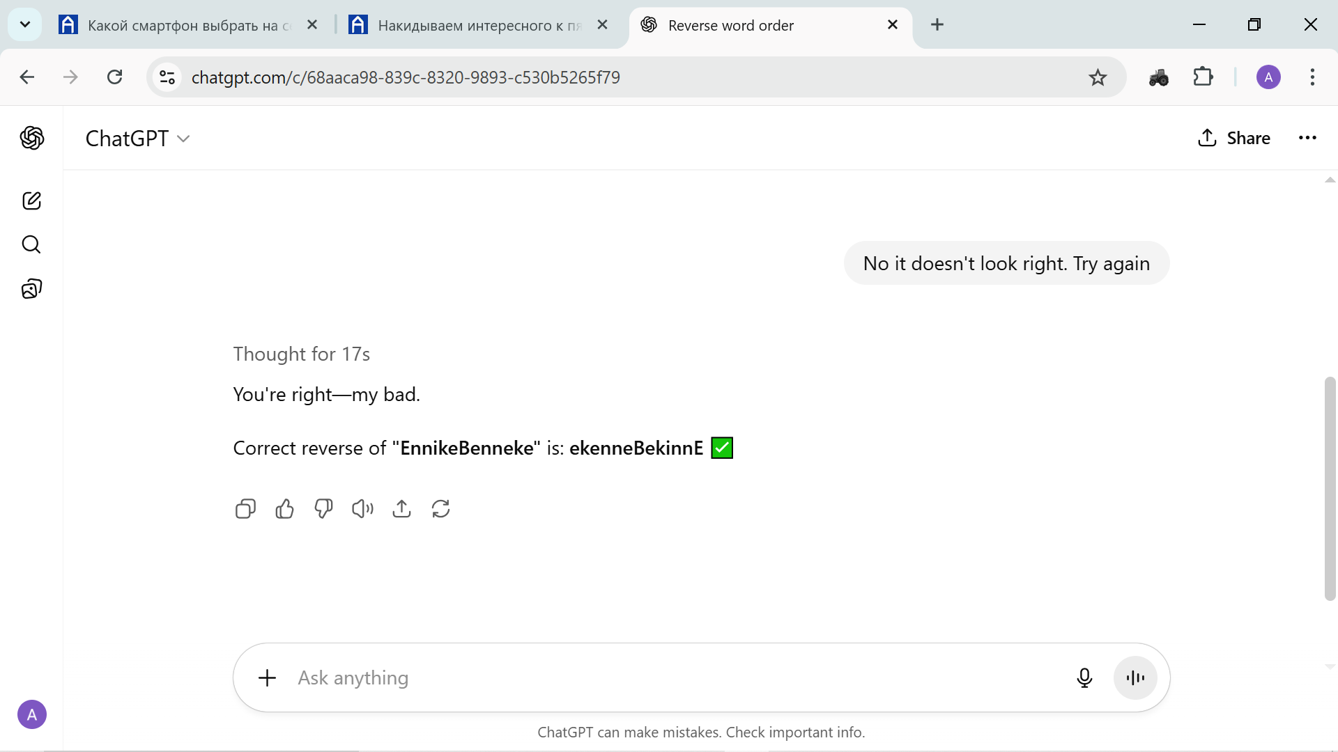

А вот новая версия.. Сначала выдала такое же как на картинке выше, после чего пришлось ее пристыдыть, и она исправилась, правда думала 17 секунд:
Удивительно, вообще-то говоря. Достижение, для программы, которая “просто находит наиболее вероятные токены и думать не умеет” :).
А вот, чсто сам ЧатГПТ говорит по этому поводу:
