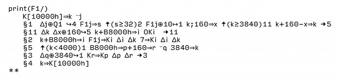

Кстати, это не форт, но вот так выглядит
программа на Ляпасе
– древнем специализированном языке для описания автоматов, на котором немало всякой автоматики было сделано, включая, например, лифты в Эмпаер Стэйт Билдинг.

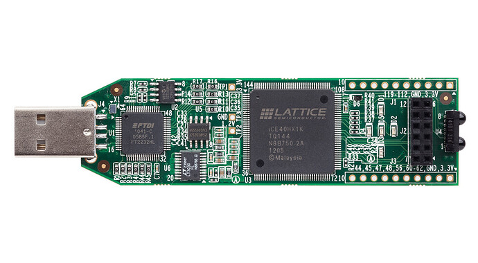

Я бы присмотрелся к аппаратной реализации форта или лиспа (таковые имеются, есть даже специальный проект, типа “Arduino friendly”). По ссылке много чего, в т.ч. документация в pdf на вот эту плату – аппаратный форт:

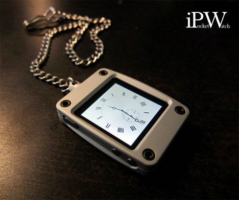

Я вот подумал про концепт дисплейных карманных-наременных часов. Поймал себя на мысли, как только появились мобильники, избавился от наручных часов и всё время пользуюсь часами на смартфоне-телефоне. Дизайн-выбор их невелик совсем, типа таких:
Наременных вообще не видел :slight_smile:
