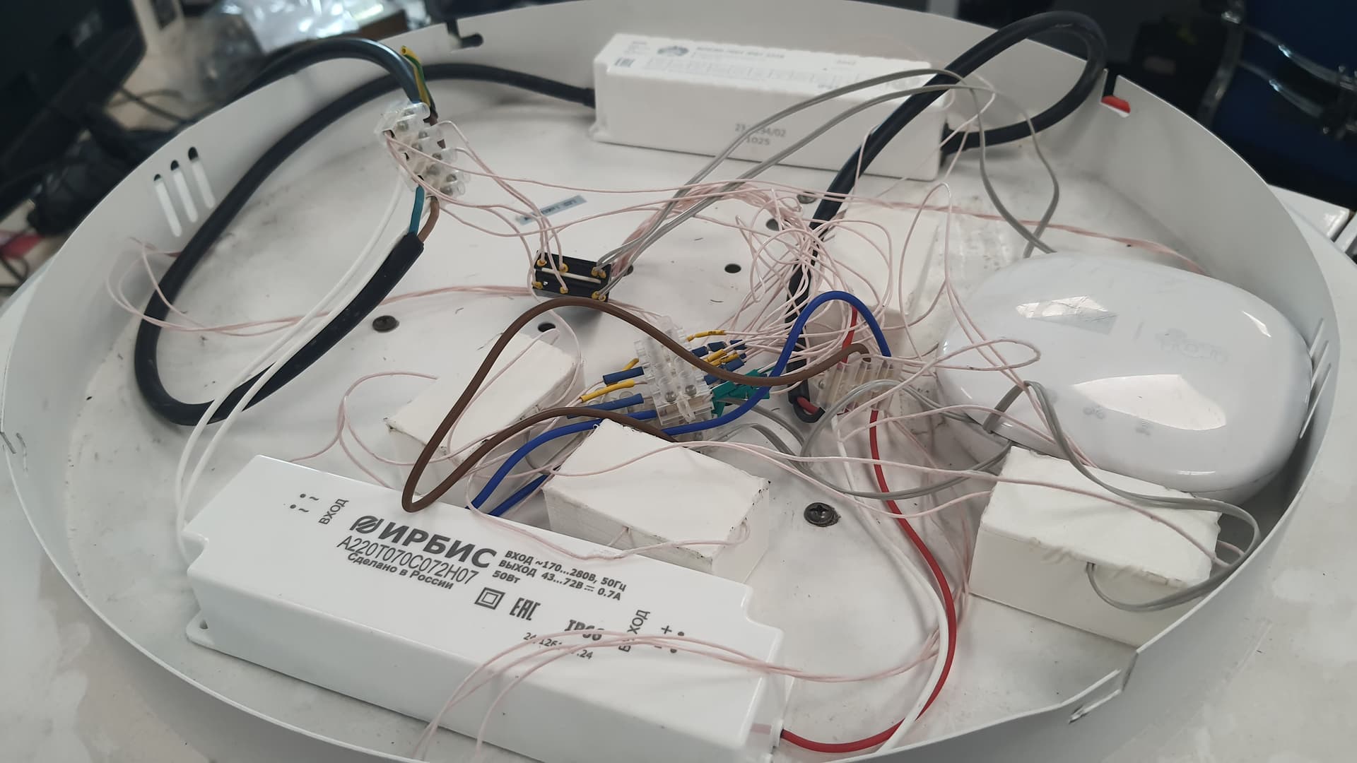

После разборки данной люстры.
Не покупайте MW-LIGHT! Провода омедненные. Светодиоды 2835. Драйвер явно не потянет нагрузку. Дистанционное управление - микросхемы затерты, анализ протокола ничего не дал.
Все провода выбросил, поскольку омеднение тонкое и в месте пайки меди увы уже нет. Провода просто начали крошиться.
Чуть позже выложу что получилось.

Это со скидкой предложение, поскольку он подохнет как раз после гарантии. На фото явно не потянет драйвер такой люстру. Я сейчас поставил 2 драйвера. И БП с дежурными 5Вольт еще поставлю. Основные драйверы будут отключаться.

Ну вроде собрал люстру. Завтра генеральный прогон с управлением от алисы. Пора делать платы управления светодиодами в виде модулей, типа ключей. Муторно уже паять простейшие схемы на макетках.
Вот так получилось.
2 драйвера, бп 5Вольт дежурное, 6 ключей для светодиодов, 2 ключа для твердотельных реле драйверов, esp32, 2 твердотельных реле .
Схему для себя не забудте нарисовать :grinning_face:
я боюсь даже представить, что там в коробочках/мыльницах :grinning_face_with_smiling_eyes:
Поскольку питание светодиодных модулей 60Вольт, то каждая коробочка - 2 ключа с mosfet 100V. Тем самым высоковольтная часть отдельно от низковольтной. Я не стал делать опторазвязку.
Мыльница - корпус, где вся низковольтная часть. Это корпус от роутера.
Осталось повесить на старое место. Теперь с Алисой нормально работает и пульт не нужен - пульт в смартфоне.
