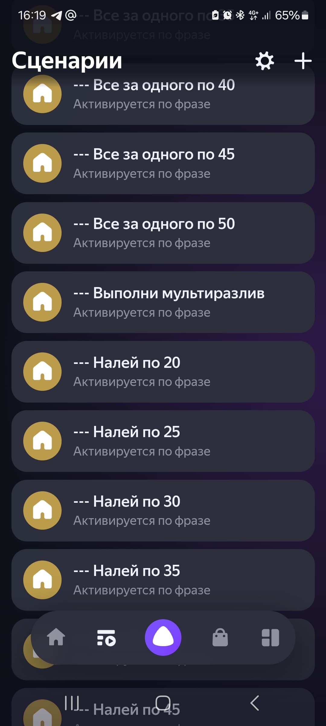

Доброго дня!
Я заранее извиняюсь, вопрос:
Установил все,что нужно для работы с Алисой в ХА,скопил ваш кофиг и автоматику, в УДЯ появились все позиции, но Алиса почему-то не хочет выполнять команды, налить или включить режим например “Бармен” или другие режимы,
Что может быть не так?
Заранее благодарен за помощь!
С ув,
Доброго. В УДЯ смотрим сценарии активация по фразе, если НАЛЕЙ ПО 50, то и нужно это произносить. Сценарии пробросились? Какая буква горит в верхнем левом углу экрана наливатора после загрузки? Ещё можно посмотреть MQTT эксплоером, приходит ли в топик наливатора чего-нибудь после активационной фразы
Да вот сценарии пробросились,
В експолере не приходит посли команды голосом,если только нажать на концевик ,то в зависимости от либо 3 ,когда тост 2,потом 0,
Нужно смотреть логи HA, может там чего найдётся. Посмотреть трассировку автоматизаций. Ещё если фраза распознана, то Алиса в ответ ничего не должна говорить, только шаблонные фразы прописанные в автоматизации.
Вот ещё чего, раньше сенсор от наливатора назывался sensor.priiom_ot_nalivatora, теперь после обновление HA он вдруг стал sensor.priem_ot_nalivatora. Видно они сменили транслитерацию с русского на английский, т.к. сенсор я назвал по русски))). Посмотрите как называется сенсор в HA и нужно в автоматизациях его везде заменить или явно указать его название на английском

Заменил файлы automations.yaml и configuration.yaml, чтобы дальше не было проблем
https://disk.yandex.ru/d/T_DYqDgqqu28iw
Нужно копировать текст ссылки и вставлять в браузер иначе ошибка.
Прошёл год, а вставку ссылок так и не починили)))
Красотища то какая, лепота!
Заработало все!!!:melting_face::melting_face::melting_face:
