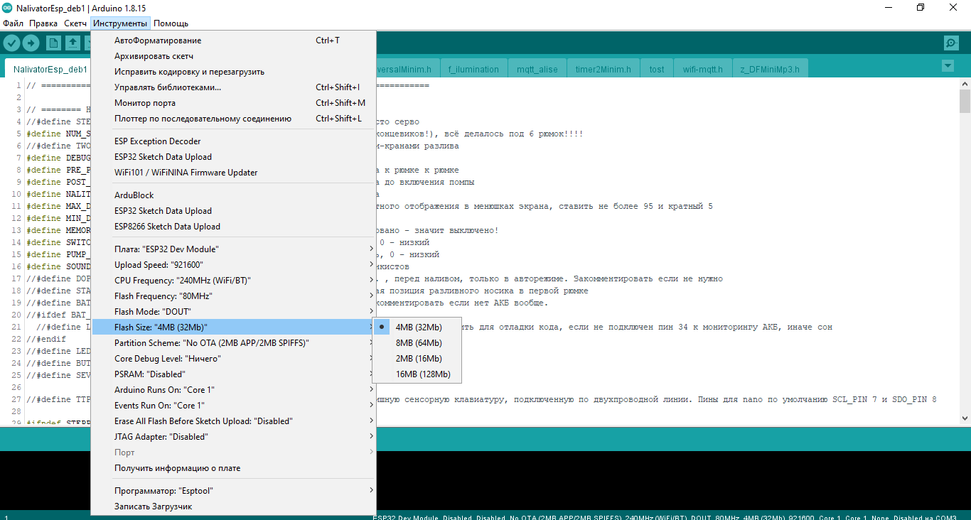

Какой тип платы выбран и тип памяти в ней выбран при компиляции? Попробовать выбрать плату как на схеме написано и память DOIT.

Вот такие установки

Попробовать выставить плату DOIT ESP32 Devkit V1

Да я использую иде 2.3.2
Доброе время!
Вообщем, я нашёл причину,
Шиться начинает нормально (т.е с подкл к брокеру) с версии иде 1.18.17,
На ниже нет шансов,
Сейчас подключение есть к брокеру соединение стаб,
