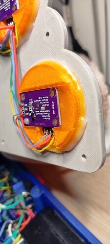

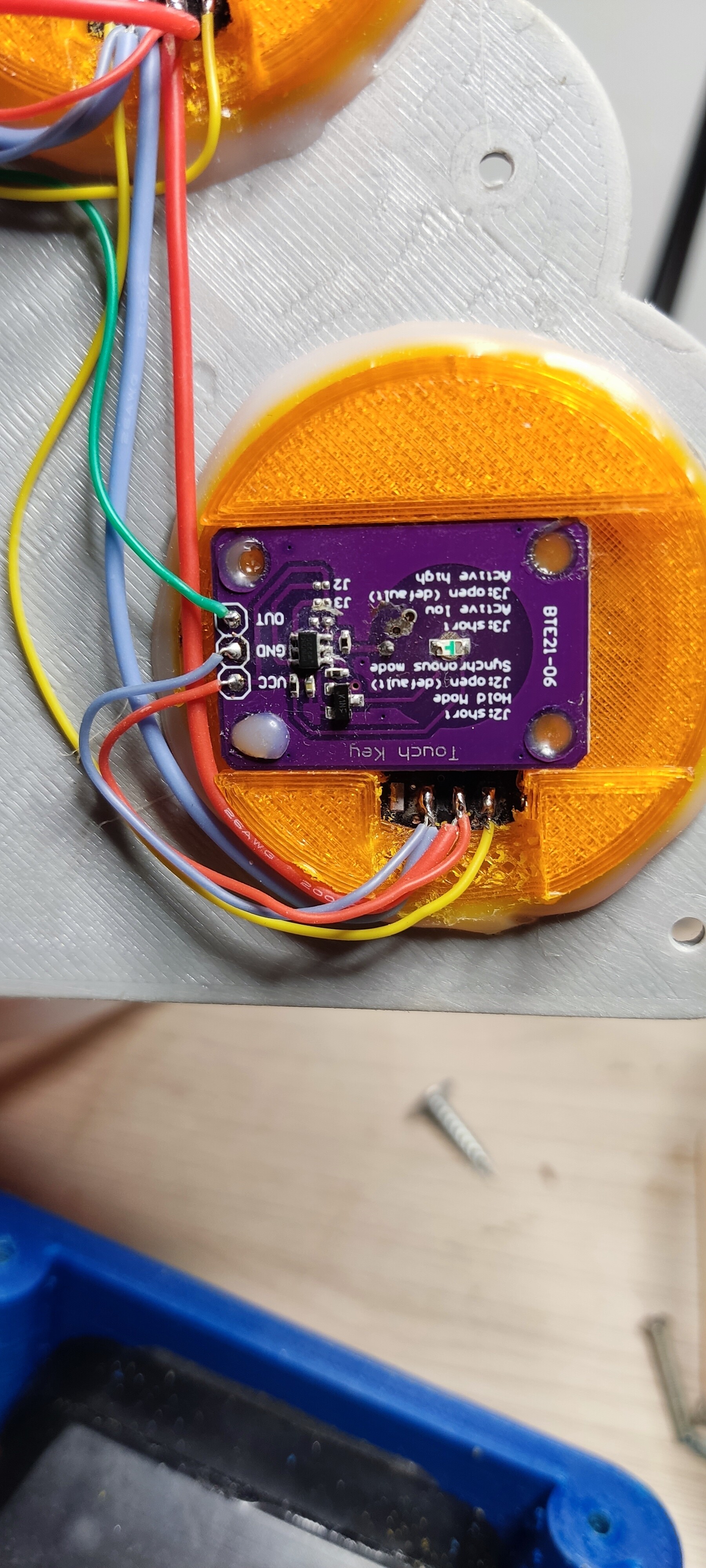

У меня точно так же расположено. Пока глюков не заметил. Единственное я менял чипы на кнопках на RH6030
Это что за сенсор? Смотрю чип RH6030 перепаивали или родной такой?
Брал на али, по описанию данный сенсор должен быть с RH6030, но как всегда китайцы обманули. Пришел с чипом без опознавательных знаков и естественно не держал состояние, пришлось докупать RH6030 чипы и перепаивать. Страницы с товаром уже не существует.

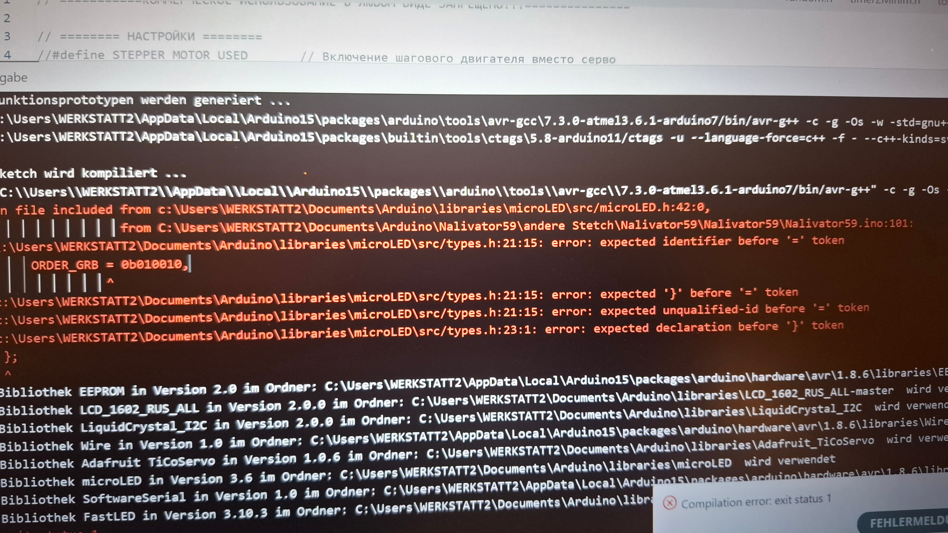

Вопросик. Пока что с библиотекой разбирался. Ничего не менял закрыл лептоп , сегодня открываю хотел закачать на другую ардуинку скейч поиграться с TTP229 через пин 7 и 8 . И вышла ошибка по библиотеке. Хотя всё было рабочее.
Ну это предисловие. Не могу решить проблему. Выходит это.
Наводачку не дадите где собаку искать. ?
Библиотеку microLED нужно брать ту, которая на ЯД в комплекте с наливатором и не обновлять(хотя не должна обновляться). Судя по types.h в комплекте библиотеки, она не та.
Делал раз 15 так.
Только сейчас прокатило. :smile: где мой Макаров:))))
И все равно есть вопрос. Компиляция прошла ну можно сказать на чистом не отредактирываном скече. Меня это не устраивает.
Я nalivator59 настраивал под себя. Есть в приципи готовая ардуинка под мой проект. Повторяюсь . Сегодня хотел просто на другой ардуинке провести пару эксперементов. И тут не прошла Компиляция. Дня два назад закончил ковыряться, захлопнул лэптоп. И пару дней не трогал. IDE было включено и скеч был загружен.
Что могло в спящем режиме произойти. ? IDE обновило в спящем режиме библиотеку?
Не хочется всё по новой настраивать.
Ну мой настроеный скеч не компенсируется собака.
Это ошибка новичка.
Закройте IDE (сохранив предварительно изменения), потом откройте IDE и скетч заново и всё у вас откомпилируется.

Я извиняюсь за назойливость. Если я правельно допетрил, если я просто закрывать и опять открываю IDE ошибка остаётся. Нужно именно закрыть с сохранением? Читал где-то подобную информацию на форуме . Вспомнилось.
Да без разницы, лишь бы в скетче не было ошибок (если вы вносили в него изменения).
Если есть ошибка, то скопируй сюда её (только полностью) и текстом.
