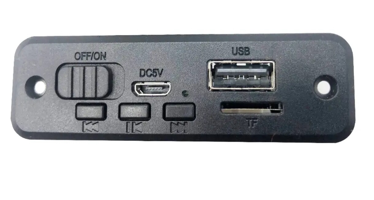

Такой вопрос вот такое никто не пытался устроит встоить или ему подобное. MP3 player с Bluetooth и FM радио
https://ali.click/mcdbrk
да пофиг. коммутацию через релюшку, управление релюшкой от busy…

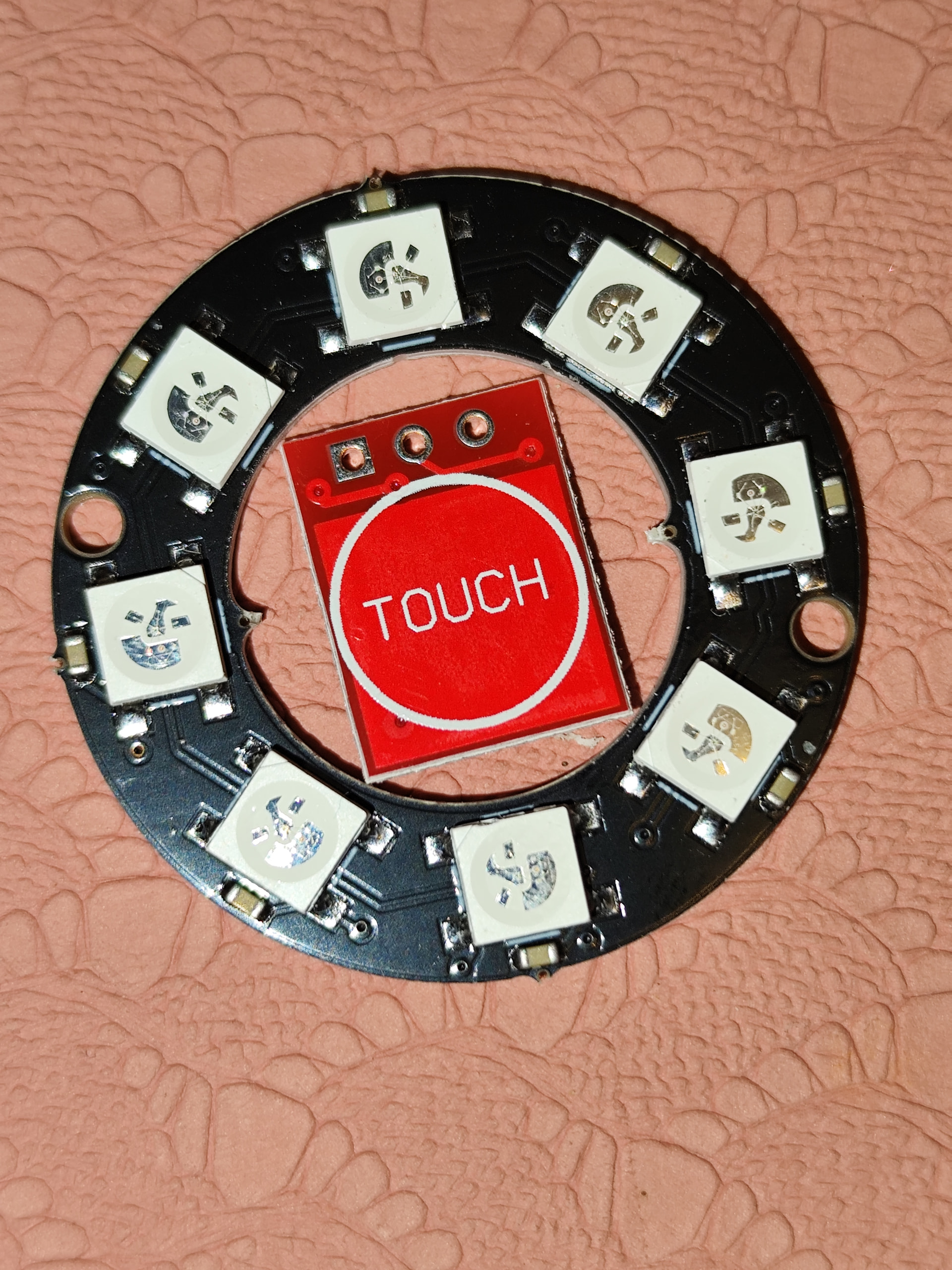

Подскажите пожалуйста вот при таком примерном расположении сенсора. Он будет корректно работать. Виденеие ситуации такое: светодиоды будут находится чуть выше сенсора. И ещё вопрос разводку проводами какой толщины производить AWG 28, 26 или 24
Тут надо пробовать, у меня немного другие сенсоры(но принцип тот же) и кольцо выше где то на 1.5 см, от сенсора идёт тонкий проводок по центру, который подпаян к металической площадке.
Я бы взял 26
Спасибо за быстрый ответ.
