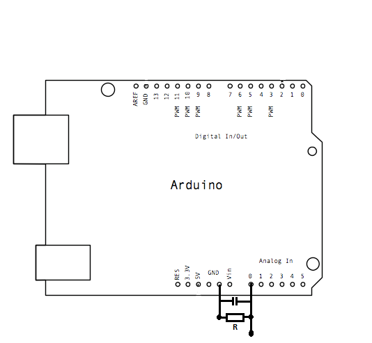

Очевидно нет подтяжки входа. Вход очень чувствителен к любым возмущениям.
Сопротивлением 10-100 кОм вход притянуть к земле, дараллельно ёмкость керамическую 0.01-1 мкФ.
Согласен, и тут я больше за 100 кОм, чем за 10 кОм.

Емкость нужна. Причем, в гораздо большей степени, чем сопротивление.

фнч по входу ацп всегда желателен, какую частоту среза ему задать это уже по задаче.
есть такая очевидность, не поставить заложенную в плату деталь проще, чем поставить не заложенную.
Для правильной работы ацп нужно учитывать выходное сопротивление источника - фнч - входное сопротивление ацп, т.к. резистор фнч образует с входным сопротивлением ацп делитель.
Резистор и конденсатор фнч следует устанавливать непосредственно на ноге ацп.
Спасибо, вот так?

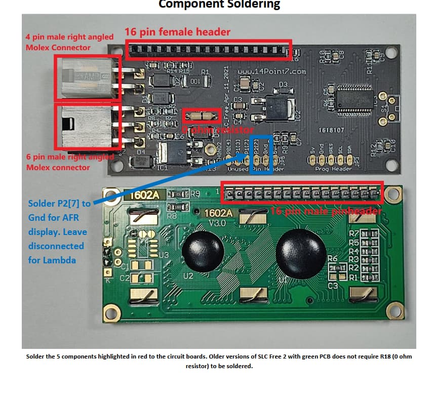

У нас есть датчик кислорода, к нему есть контроллер, который выводит показания с датчика на дисплей, но в контроллере нет функции записи лога, предусмотрен аналоговый выход 0-5В, где 0 это 10AFR (Air Fuel ratio) т.е бедная смесь, а 5 это 20AFR богатая смесь. Контроллер сделан на Open Source, к сожалению что и как в нем устроено я не могу сказать я не настолько продвинут в электронике, могу прикрепить архив с файлами для изготовления. К сожалению больше ничего сказать про него не могу.

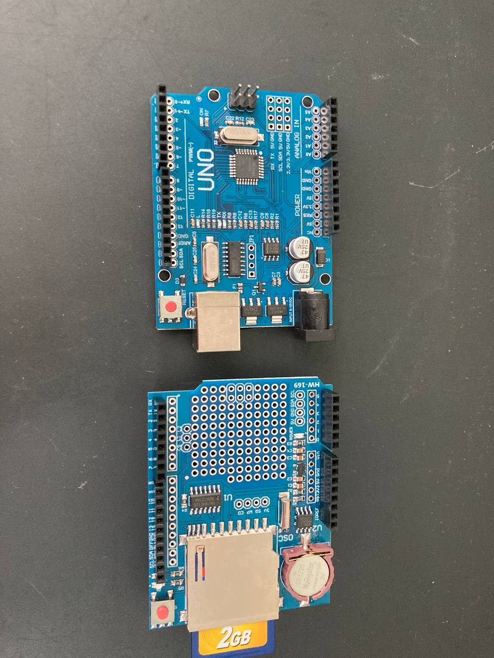

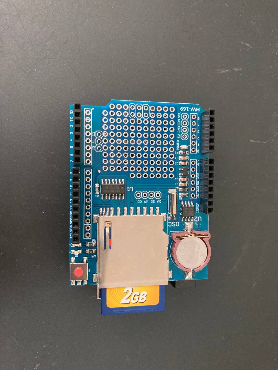

Использую плату UNO + Datalogger Shield.
