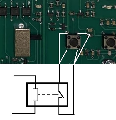

Сервоприводы - это технически самое простое решение (да и выглядит забавно). Вариант с оптопарой тоже попробовал, на макетной плате работает, но только вот как припаять другой конец к домофонной кнопке я пока не знаю (ну или даже вместо кнопки, т.к. кнопки я могу и через Ардуино подключить).
То есть пользоваться в ручном режиме вы вообще не собираетесь ???
Собираюсь. Кнопки я могу подключить к Ардуино и прописать для них логику замыкания исходных кнопок, вместо которых припаянны выходы оптопары. Учитывая, что итоговое решение пока очень маленькое получается, то всё это можно будет даже внутри родного корпуса домофона разместить.

У тактовых кнопок спаренные контакты:
Замыкающиеся контакты реле надо припаять - один к любому левому - другой к любому правому. Тогда срабатывание реле будет “нажимать” кнопку.
