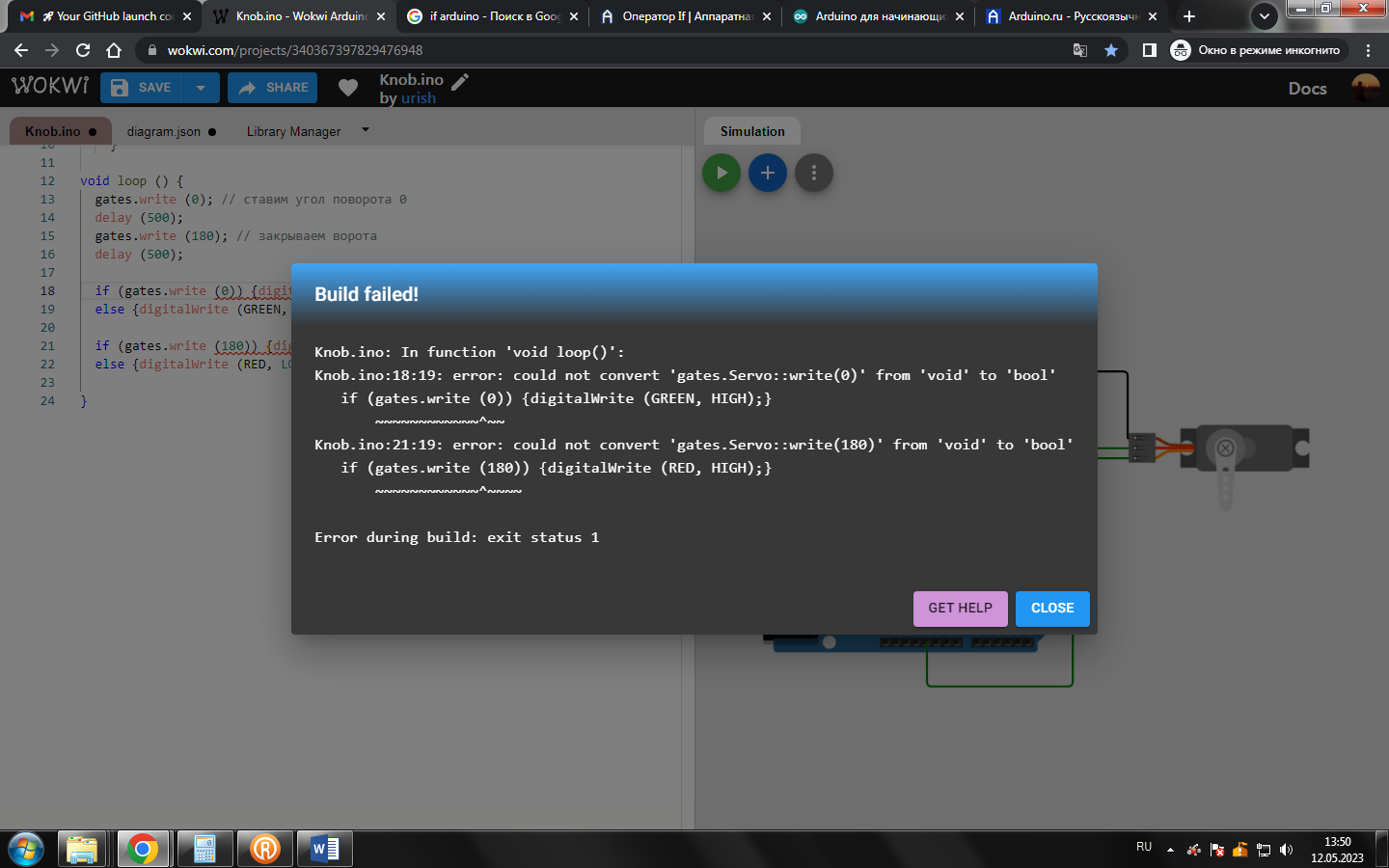

Не хотят загораться лампочки (не работает функция if)
Добрый день! Смысл вложил такой: на сервопривод установлена дверь, когда она открыта gates.write (0) должен загореться зелёный светодиод, когда закрыта, то красный. Серво работает, но светодиоды не загораются (проблемы с условием). Пожалуйста, помогите сообразить с этим if-ом)

  if (gates.write (0)) {digitalWrite (GREEN, HIGH);}
  else {digitalWrite (GREEN, LOW);}
  if (gates.write (180)) {digitalWrite (RED, HIGH);}
  else {digitalWrite (RED, LOW);}
Вам же написано - ГДЕ само условие ???
(gates.read() == 0)
Посмотрите в документации:
  1. Что возвращает ‘gates.write’.
  2. Что ожидается в скобках у оператора ‘if’.
Ну и сам по себе код бессмысленный, т.е. вы на каждой итерации:
  1. Сначала открываете ворота (0).
  2. Потом закрываете (180).
  3. А потом пытаетесь зажечь один из светодиодов.
Т.е. у вас, даже если пропишете условия корректно, никогда не загорится лампочка открытых ворот.
P.S.: и светодиоды надо через резисторы подключать, wokwi на это внимания не обращает и просто светит ими (если питание подать), в реальности же светодиод просто сгорит.
или того хуже, порт у ардуины
ЗЫ я фигею, дорогая редакция - и это все пишет “инженер”, собирающийся зарабатывать программированием :))))))))))))))))))
