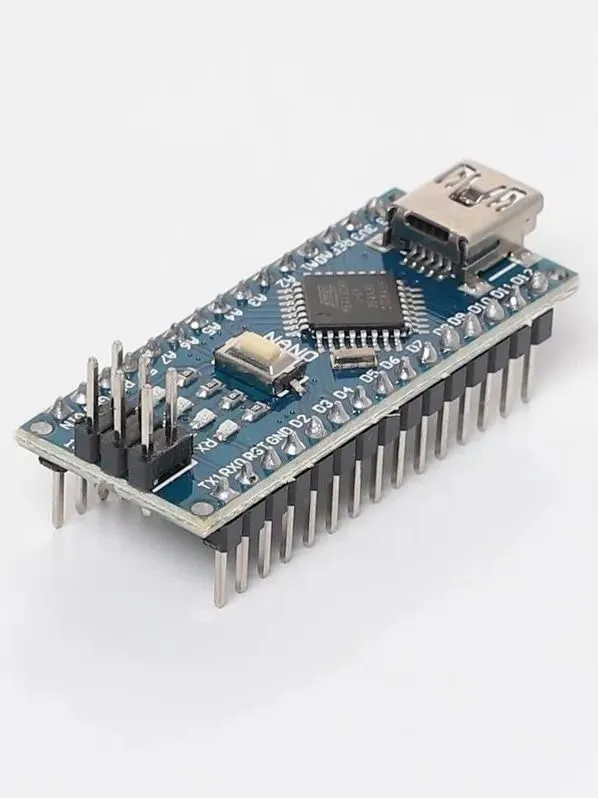

Не могу понять - при чем тут delay ?!
Имеется вот такой простой почти что псевдо код:
#include <Arduino.h>
void LPD_RGBW_Solid();
#define  LEDS_NUM 16
volatile uint8_t ledColors[LEDS_NUM*3] = {0};
	LPD_RGBW_Solid();
	StripShow();
void LPD_RGBW_Solid(){
static uint8_t CC    = 0x01;
static int8_t  dir  = 1;
	CC += dir;
	if( CC == 0    ){ dir =  1;  }
	if( CC == 0xFF ){ dir = -1; }
	for( uint8_t ledNo=0, step=0; ledNo < LEDS_NUM; ledNo++, step++ ){
        uint8_t r,g,b;
		switch( step ){
			case 0:  r=CC; g= 0; b= 0; break;
			case 1:  r= 0; g=CC; b= 0; break;
			case 2:  r= 0; g= 0; b=CC; break;
			case 3:  r=CC; g=CC; b=CC; break;
			default: r= 0; g= 0; b= 0; step = 0; break;
		ledColors[0+ledNo*3] = r;
		ledColors[1+ledNo*3] = g;
		ledColors[2+ledNo*3] = b;
Функция LPD_RGBW_Solid наваливает в массив ledColors RGB составляющие для каждого светодиода:
n+0 - red
n+1 - green
n+2 - blue
n+3 - white
n+4 - black
Ну и при каждом обращении в loop увеличивает яркость каждого канала. Дошли до 0xFF - начали уменьшать. Дошли до 0 - начали увеличивать. Ну тупая ведь задача!!!
Функция StripShow(); - это уже реально выводит подготовленный массив на светодиоды.
Однако! Оно делает в реальности цикл вверх по яркости, вниз по яркости. Потом делает 3 раза мырг-мырг быстро ))))
Я уже просто в истерике. Не понимаю, где искать косяк!!!
И самое смешное, если в функции подготовки цветов ( в LPD_RGBW_Solid() ) сделать вот так:
	CC += dir;
	if( CC == 0    ){ dir =  1; delay(0); }
	if( CC == 0xFF ){ dir = -1; delay(0); }
И сразу всё начинает работать!
Блин! Откуда и зачем этот нулевой делэй так необходим???!!!
PS: Arduino Nano
Это не нулевой делей. А микросекундный.
Да хоть нано- и пико- секундный?! Почему с ним работает, а без него полная ерунда?!
Неужели заполнение массива происходит в каких-то прерываниях???!!!
Наверно оптимизатор мудрит. Надо дебажить, смотреть чего там происходит. Чего гадать-то?

Вот вам вся “секретная” функция - тупо дрыганье ногой МК согласно карте цветов ))))
|                                      [ StripShow ]
void StripShow(){
	cli();
	for( uint8_t colorNo=0; colorNo < LEDS_NUM*3; colorNo++ ){
		asm volatile (
		"movw Z, %[colorOUT] \n"               // ptr = colorOUT
		"ldi r21, 2 \n"                        // byteNo = 2
		"ldi r22, 8 \n"                        // bitNo  = 8
		"loopByte: \n"                         // do {
			"ld r23, Z+ \n"                    //     color = ptr++[0]
			"loopBit: \n"                      //     do {
				"lsr r23 \n"                   //         check color.bit0 and color >> 1
				"brcs Code1 \n"                //         if( bit0 == 1 ) goto Code1 else
				"Code0: \n"                    //         Code0
					"ldi R16, 0b00000110 \n		out 0x05, R16 \n" // T0H
					"nop \n"
					"ldi R16, 0b11111001 \n		out 0x05, R16 \n" // T0L
					"rjmp EndOfCode \n"        //
				"Code1: \n"                    //         Code1
					"ldi R16, 0b00000110 \n		out 0x05, R16 \n" // T1H
					"ldi R16, 3 \n loopT1H:  dec r16 \n brne loopT1H \n"
					"ldi R16, 0b11111001 \n		out 0x05, R16 \n" // T1L
				"EndOfCode: \n"                //
				"dec r22 \n brne loopBit \n"   //     } while( --bitNo > 0 )
			"ldi r22, 4 \n"                    //     bitNo = 4
			"dec r21 \n brne loopByte \n"      // } while( --byteNo > 0 )
		: [colorOUT] "r" ((uint8_t *)&ColorMap[ledColors[colorNo]])
	sei();
Стало значительно легче? ))))))

Конечно! Теперь я вижу, что никакой проверки времени предыдущего вызова нет. Значит, причина такого поведения понятна и я её уже озвучил. Правда, вместо благодарности, огрёб, бывает. И Вам не хворать.
