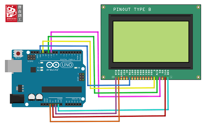

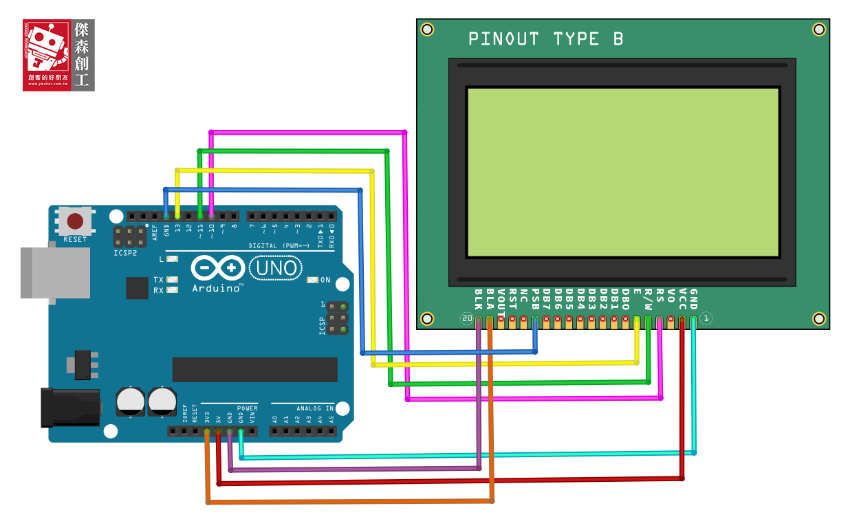

Здравствуйте.У меня есть такой дисплей (предположительно на st7920). При попытки подключения к Ардуино Уно экран загорается но не работает ( не вывод никакие значение ). Подключаю по схемам из интернета, через библиотеку U8glib.

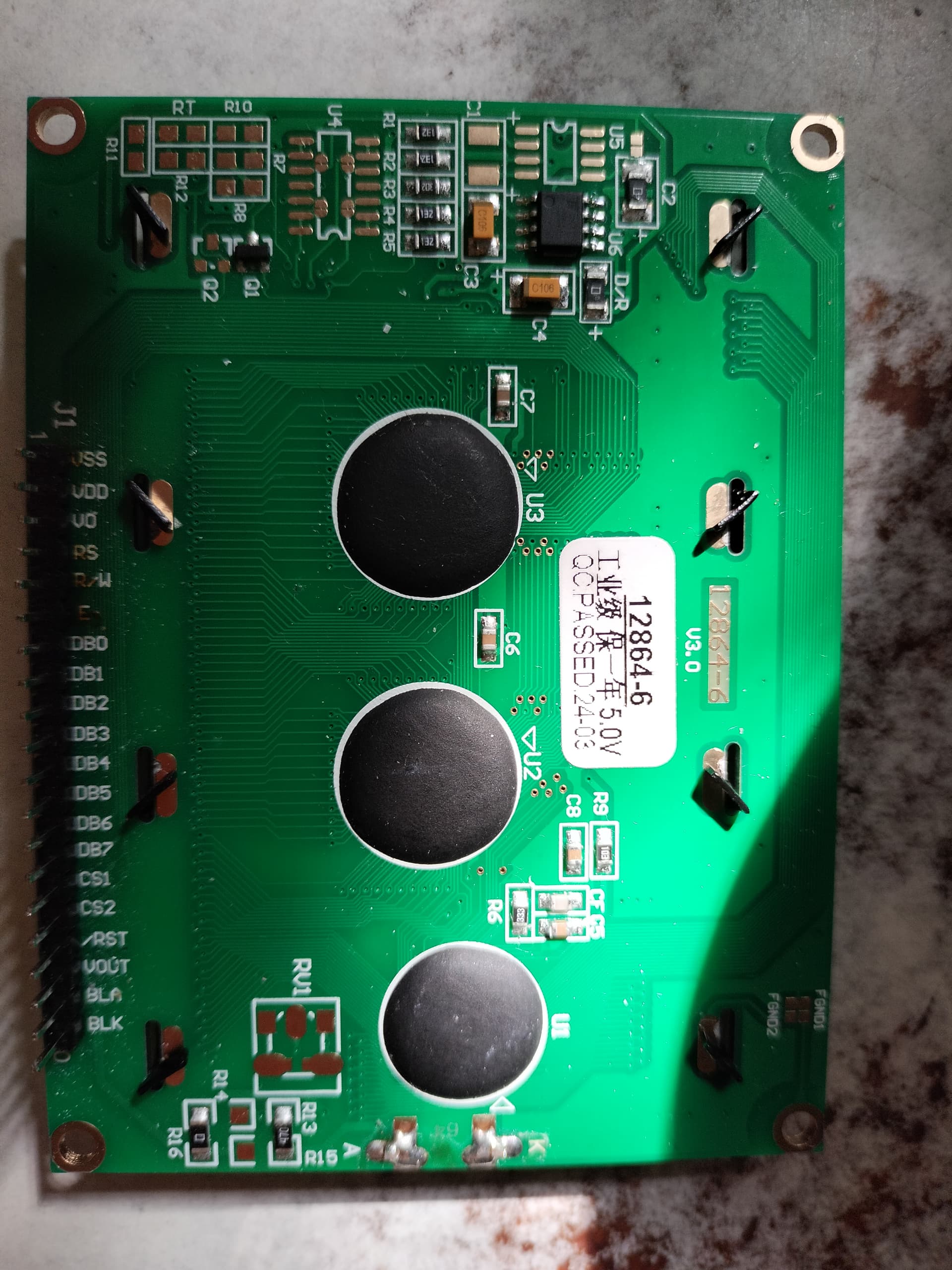

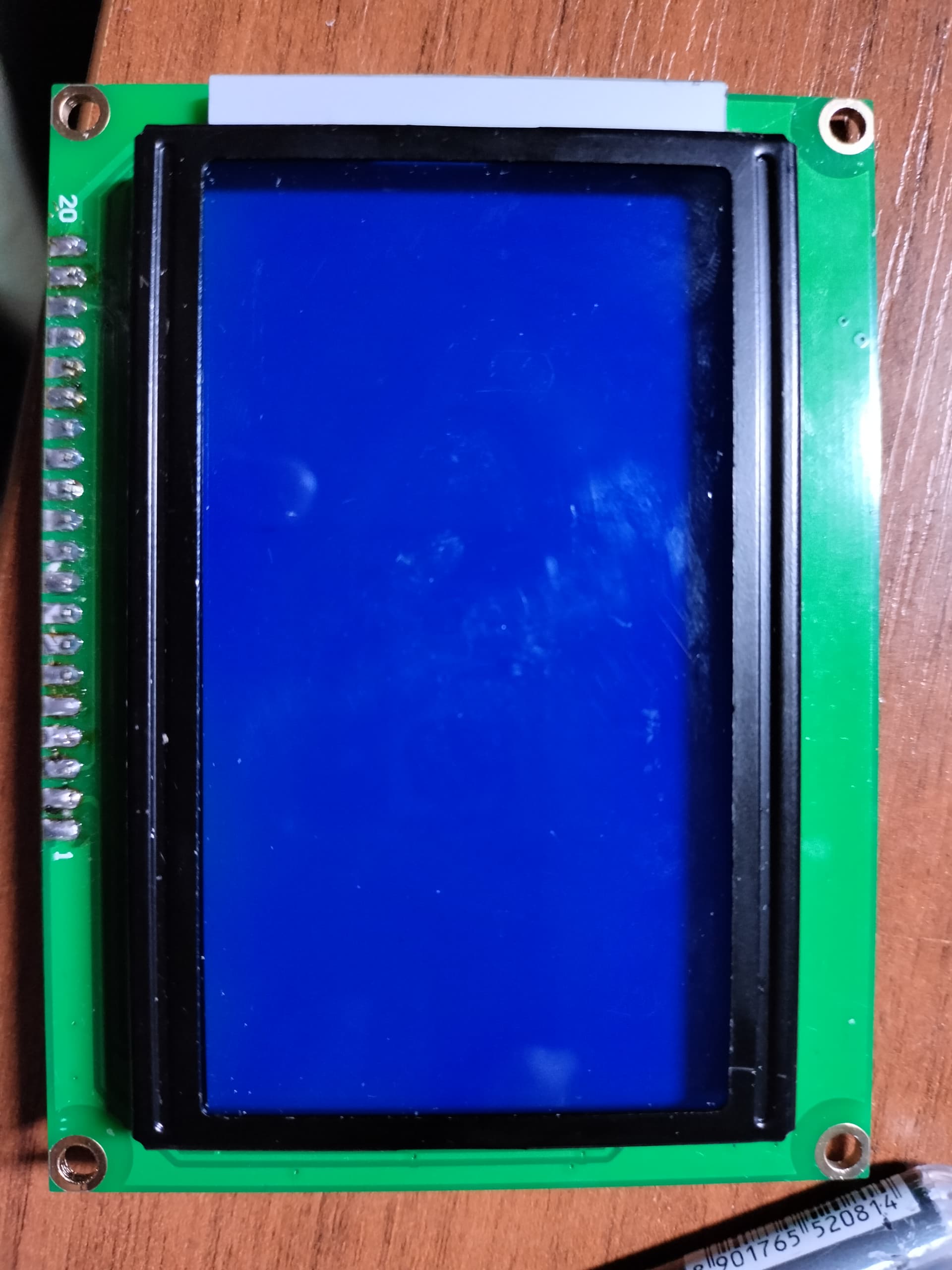

Дисплей именно такой, не инверсный?
Не уверена инверсны он или нет
Фото(с другой стороны)/ссылку на дисплей. Фото сборки заодно.
А линии данных не надо подключать?
Там “стандартный скейтч”, там всё у всех работает :grinning_face: Они SPI бывают.

Для начала:
  1. Выложить свою схему - именно ту, по которой всё сделано, а то “по схемам из интернета” конечно хорошо, но непонятно по каким и по какому их количеству.
  2. Выложить прошивку - именно ту что заливаете, а не “похожую”
  3. Выложить фото сборки на котором видно что, куда и как соединено.
Без этого разговор будет исключительно в пользу бедных.

Дисплей у вас таки инверсный и питать подсветку от 3.3 крайне не гуманно. Он хоть светится при работе?
RST к VCC подсоедините через резистор 1 -10 кОм
Да, светится
Теперь скетч и фото сборки. А вообще, судя по CS1/CS2, у вас ks0108 :grinning_face:
