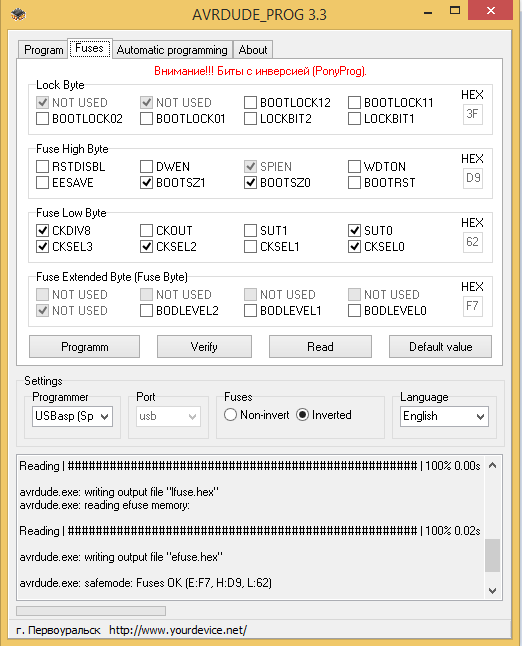

Фьюзы на 328 читаются только с моим “правленным” конфигом, с родным чип не находит.

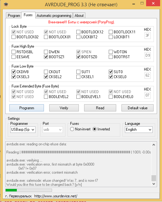

Мне уже тут разъяснили что править конфиг не надо, а хоть что-то читается только с правленным. Читает, да не пишет, подвисает при записи. Лог ниже.
Cформированная командная строка:
avrdude.exe -p m328p -c usbasp -B 175 -P usb  -U lock:r:lock.hex:r -U hfuse:r:hfuse.hex:r -U lfuse:r:lfuse.hex:r -U efuse:r:efuse.hex:r
avrdude.exe: set SCK frequency to 4000 Hz
avrdude.exe: AVR device initialized and ready to accept instructions
Reading | ################################################## | 100% 0.03s
avrdude.exe: Device signature = 0x1e9516 (probably m328p)
avrdude.exe: reading lock memory:
Reading | ################################################## | 100% 0.02s
avrdude.exe: writing output file "lock.hex"
avrdude.exe: reading hfuse memory:
avrdude.exe: writing output file "hfuse.hex"
avrdude.exe: reading lfuse memory:
Reading | ################################################## | 100% 0.00s
avrdude.exe: writing output file "lfuse.hex"
avrdude.exe: reading efuse memory:
avrdude.exe: writing output file "efuse.hex"
avrdude.exe: safemode: Fuses OK (E:F7, H:D9, L:62)
avrdude.exe done.  Thank you.
Если пытаюсь прошить дефолтные фьюзы, то виснет на этом месте, на y/n не реагирует.
Лог не могу снять, висит прога.

Полного стирания нет что ли в AVRDUDEPROG ???

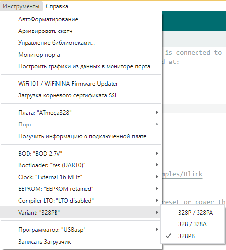

может хватит заниматься хернёй, ставь ядро miniCore, выбери чип 328PB и прошей через ISP загрузчик, если не шьётся выложи лог
IDE перед прошивкой загрузчика пишет так -
-Ulock:w:0x3f:m -Uefuse:w:0b11110111:m -Uhfuse:w:0b11011110:m -Ulfuse:w:0b11111111:m
Я -же уже говорил, что делал, не шьется. Ну щазз еще раз, с логом.
