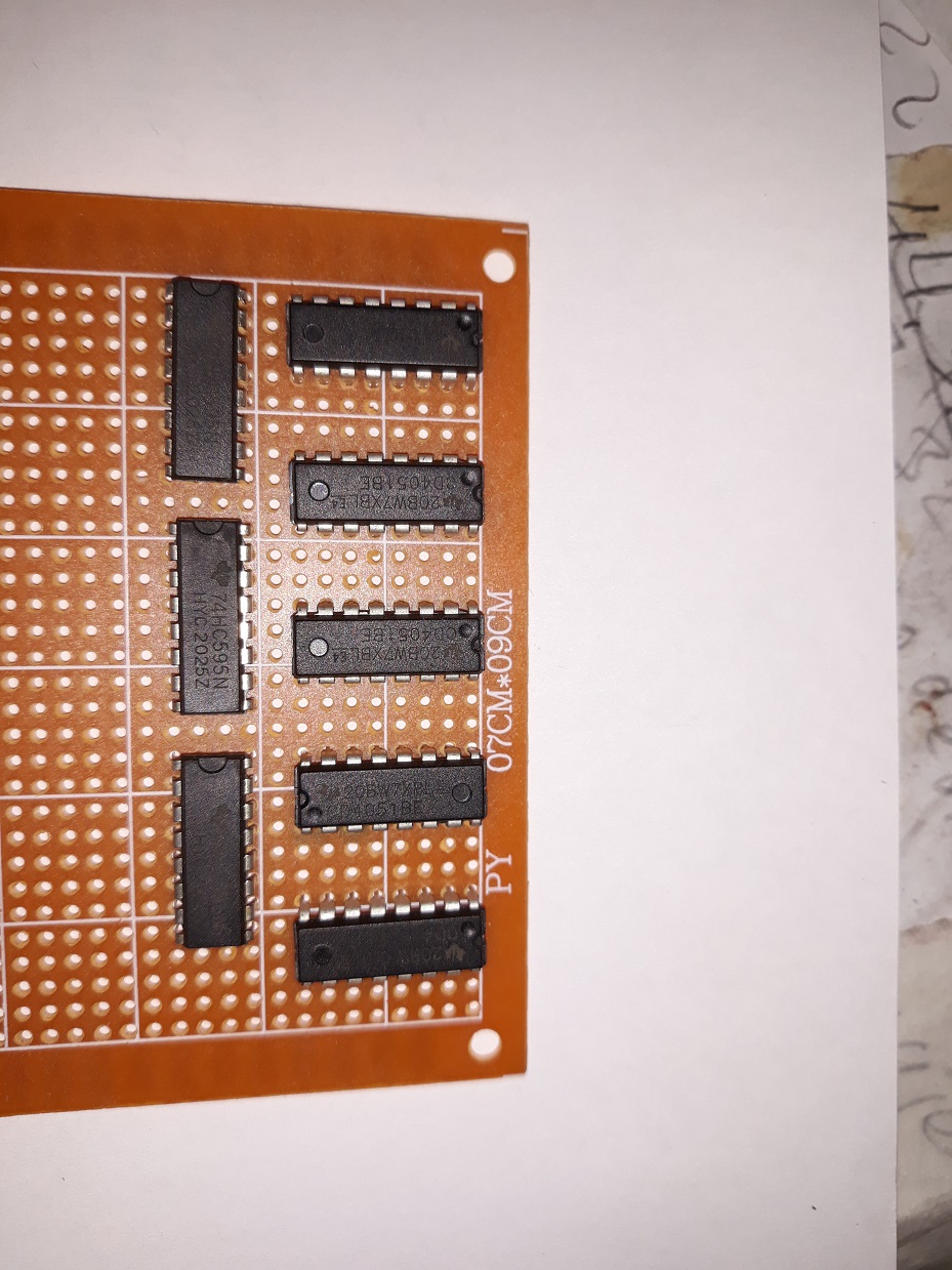

для меня, как пользователя, совершенно безразлично как девайс устроен внутри, главное, как его использовать, вот макетку скидываю, всё никак руки не дойдут
