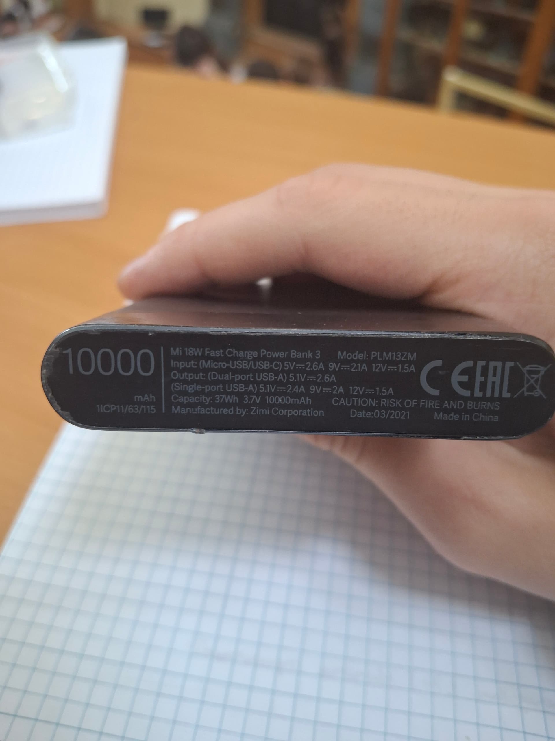

ничего, у меня нет переходника, чтобы к повербанку модули подключать напрямую, просто думаю какой переходник нужен. а так сейчас все запитанно и заземленно к ардуине уно к пинам gnd и 5v, которые рядом с аналоговыми портами (естественно через макетную плату)
чем запитано? Что за БП - напряжение, ток?
напомните мне , я правильно помню - паяльника у вас нет и паять вы не умеете? - верно?
самой ардуино запитаны модули, а ардуино запитана к компу, подключаю ардуино к компу через юсб а-б. у повербанка 37Wh, 3.7V, слабенький повербанк :frowning:
умею паять, просто все на макетной плате делаю

Странный какой-то. Если правда 3.7в на выходе - он не подойдет.
еще и читать не умеете
Вот на это ответьте пожалуйста
потому что я не все понял, этот штекер я пробовал. он уже есть в ардуино уно

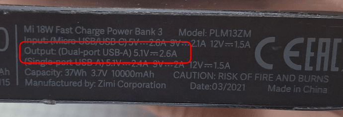

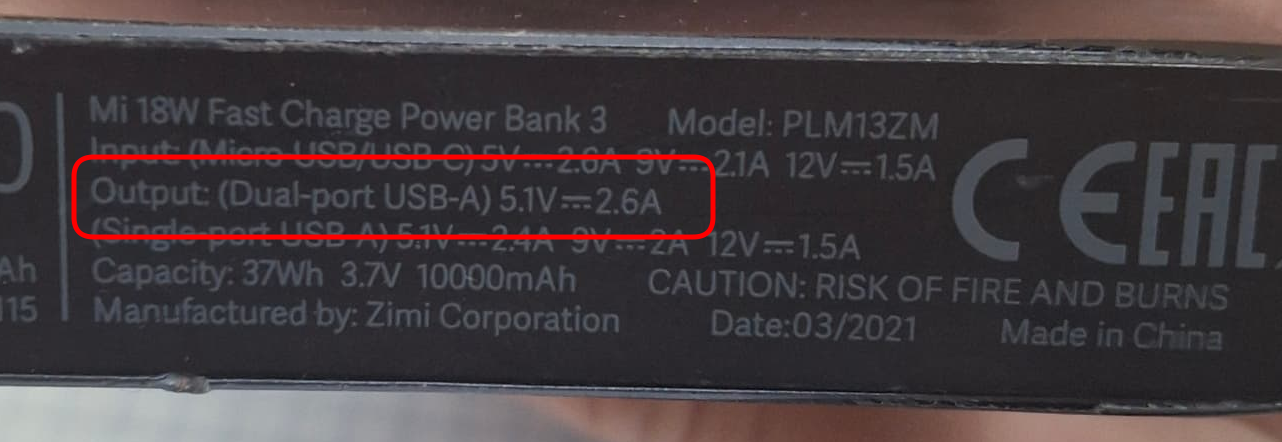

характеристики тоже надо уметь читать. Внизу - параметры аккумулятора.
Пауер-банк - довольно сложное устройство, там кроме батареи много чего есть, поэтому напряжение банка может отличаться от напруги АКБ. Напряжение указано отдельно входное и выходное - вот его и надо смотреть.
