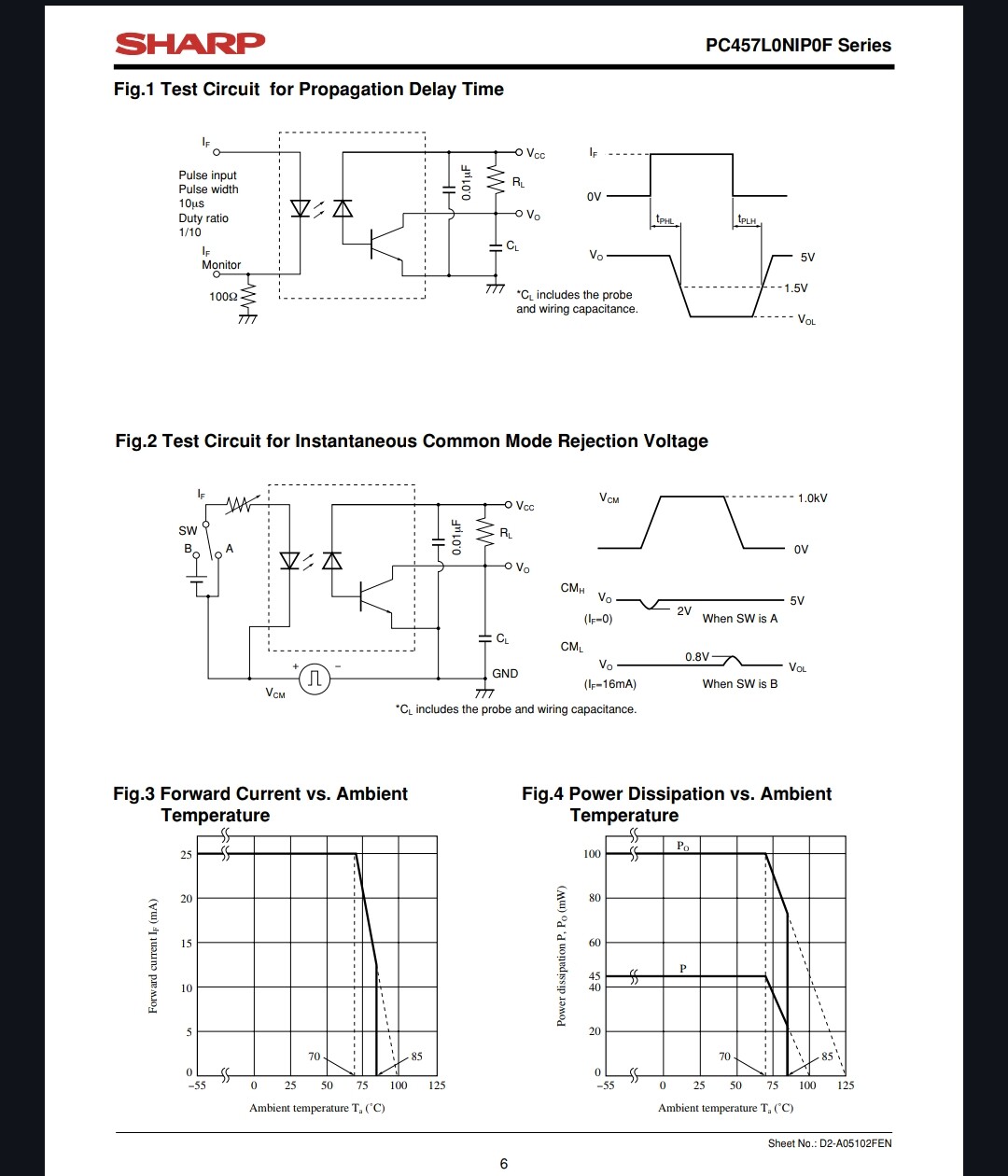

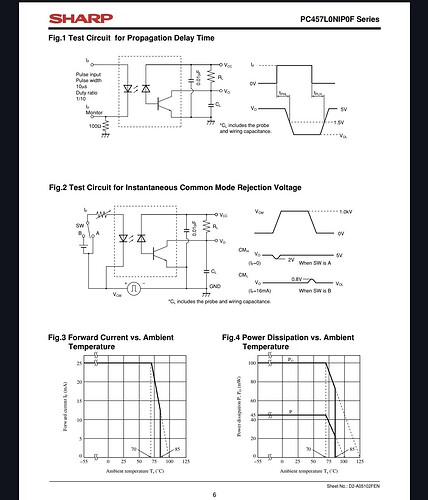

P.S. Кстати, про оптроны.
Даташит утверждает, что они
High speed response (TYP. 1Mb/s)
И макс. время задержки от 0.2 до 0.8 мкс.
А ничего, что в ЭТОЙ схеме НЕ инвертирует?

Открываем даташит на оптопару, смотрим вдумчиво и думаем, что же ты
делаешь не так…
Я вот в даташите свободных ног не увидел…

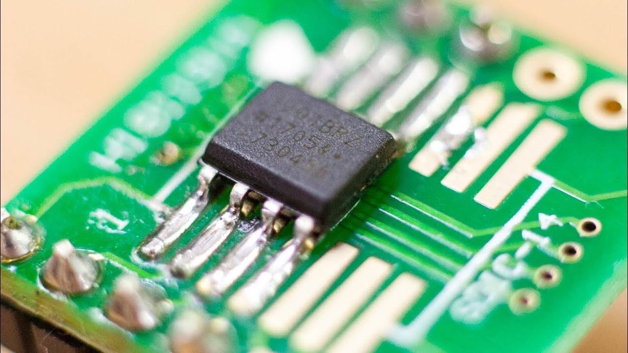

А вообще есть специальные микросхемы для развязки.
Китайские так вообще копеешные, дешевле быстрых оптронов уж точно.
Хотя бы вот:
Вот даташит:

Млять!!! Так оно и оказалось!
Пока шёл с работы, подумал о том же…
Век живи - век учись… внимательно читать даташиты…
А оптрончик-то оказался хитровы… И “обычный” вывод базы транзистора оказался совсем не обычным…
Вообщем, припаял 6 ногу на VCC и… Вуаля!

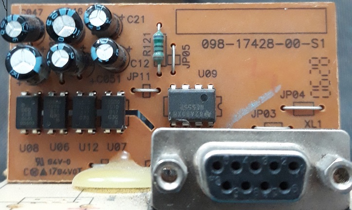

rkit тут часто несёт пургу, это нормально, в бесперебойниках некоторых стоят 817 и ничего, справляются
Было бы странно ,если бы не справлялись, частота 50Гц…

на фото плата сопряжения с компортом
Kakmyc, так PC457L и есть копеешные. 42 рэ у китайцев.
И “мегагерцовые” они вроде как… Или я неверно интерпретировал данные из даташита?
