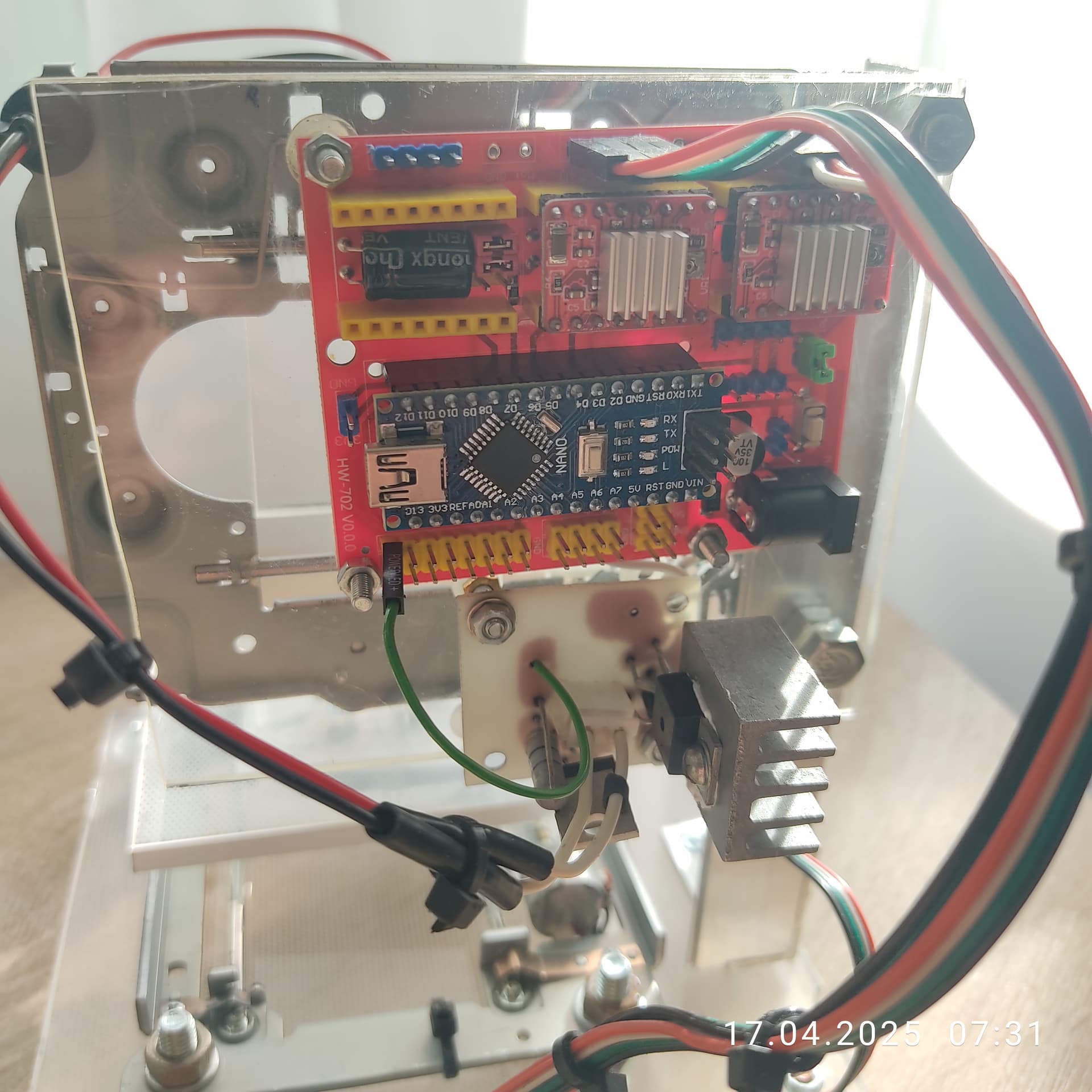

Причем эти же моторы прекрасно работают в связке CNC V. 4+NANO.
Напрашивается вывод о неисправности шилда вроде как

Да, так я боролся с v. 4)
Победил, в связке с ним моторы прекрасно работают.
Если много резать и паять :slightly_smiling_face:

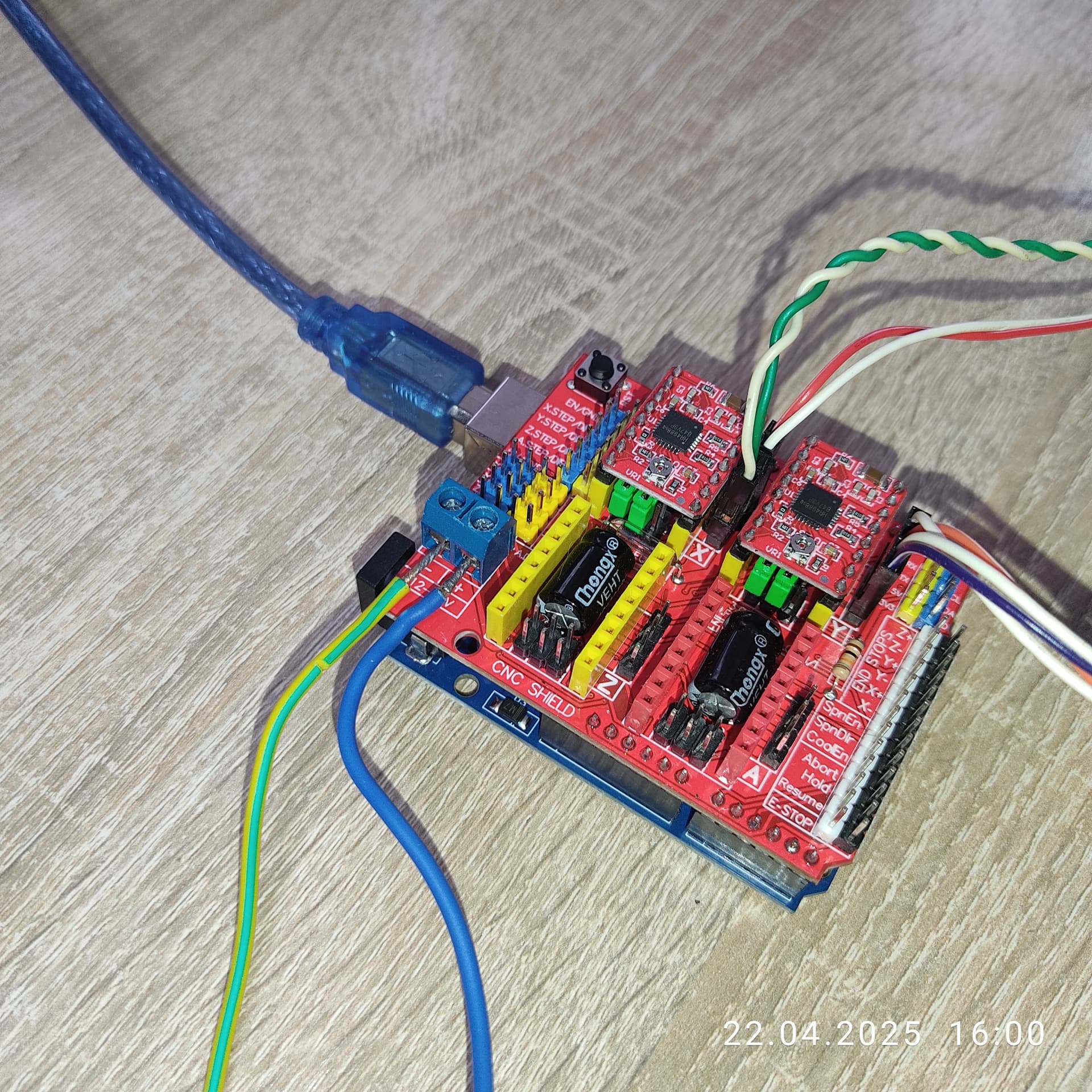

А фото вашей сборки со всем подключенным на CNC V. 3 можно увидеть? Или она “там , на работе, через неделю доберусь”(с)
Вах, почему нет!?)
Вот оно)
Прошу прощения, это рабочая, на V.4
Чуть позже)

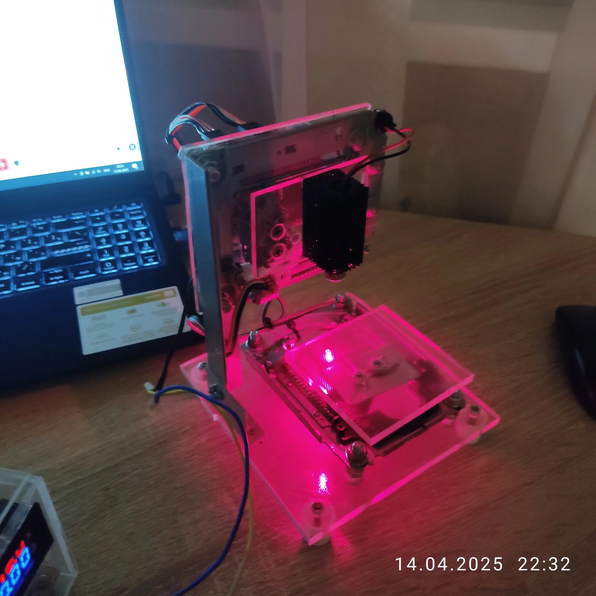

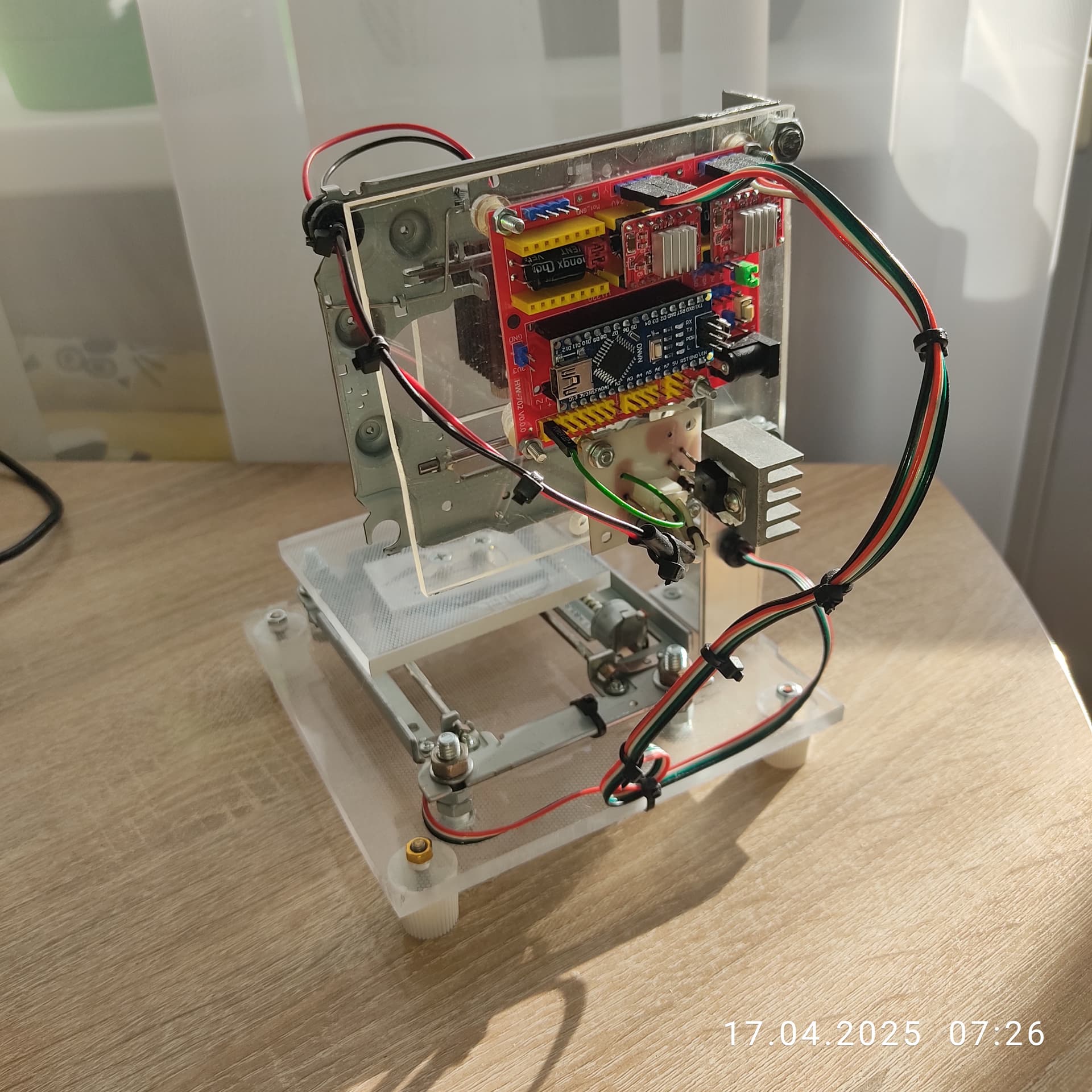

Итак, фото.
Эти ШМ прекрасно работают на CNC v.4 (допиленной). Драйверы А4988. Напряжение на драйверах выставлено 0,5 в от фонаря, поскольку ток моторов неизвестен. Моторы и драйвера не греются в процессе работы.

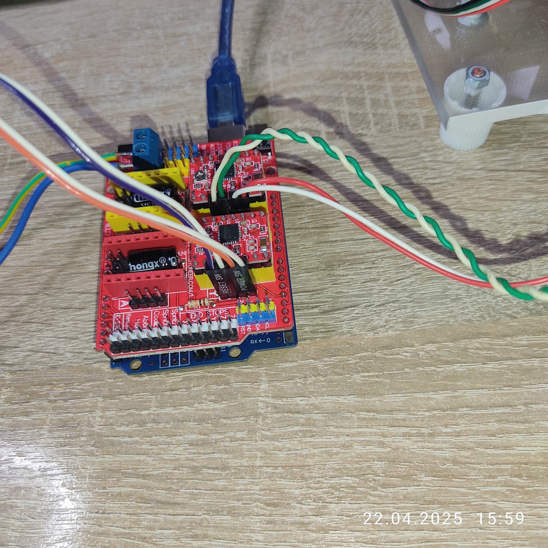

Переходим к CNC v.3.
C драйверами А4988 ваще тишина. С драйверами DRV8825 следующее: загрузил скетч Stepper Motor Control - one revolution. Подключаю по USB, подаю на CNC 12 вольт. Мотор периодически жужжит без движений, мотор быстро греется.

Уно видится? драйверы те-же, скетч тот-же? Питание на CNC v.4 (допиленной). то-же было 12В?
а этим ШД от 12 вольт не хреново ли?
Тааак…
Заменил на рабочем гравёре заведомо исправные А4988 на те, которые пробовал с CNC-3. Выставил так же по 0,25 в. И тишинааа…
