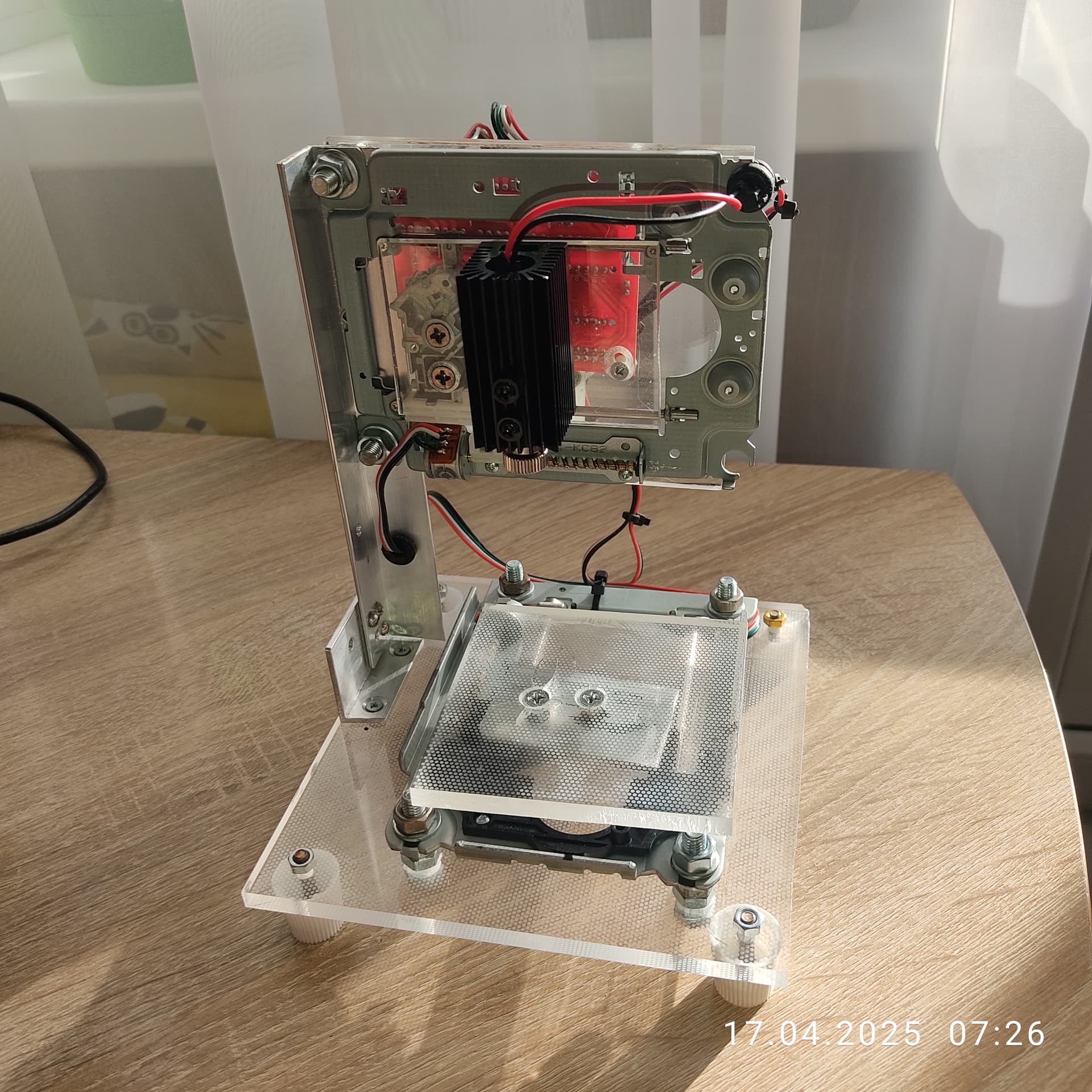

Не работают ШД на CNC V. 3+ UNO
И постоянно горит светик L.

Так, дружище, почему в гравере всё прекрасно работает: те же моторы на тех же драйверах? И никто не кричит.
И этих гравёров налеплено по миру миллионы штук.

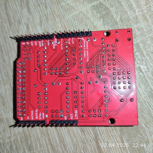

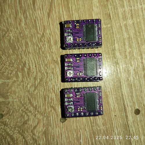

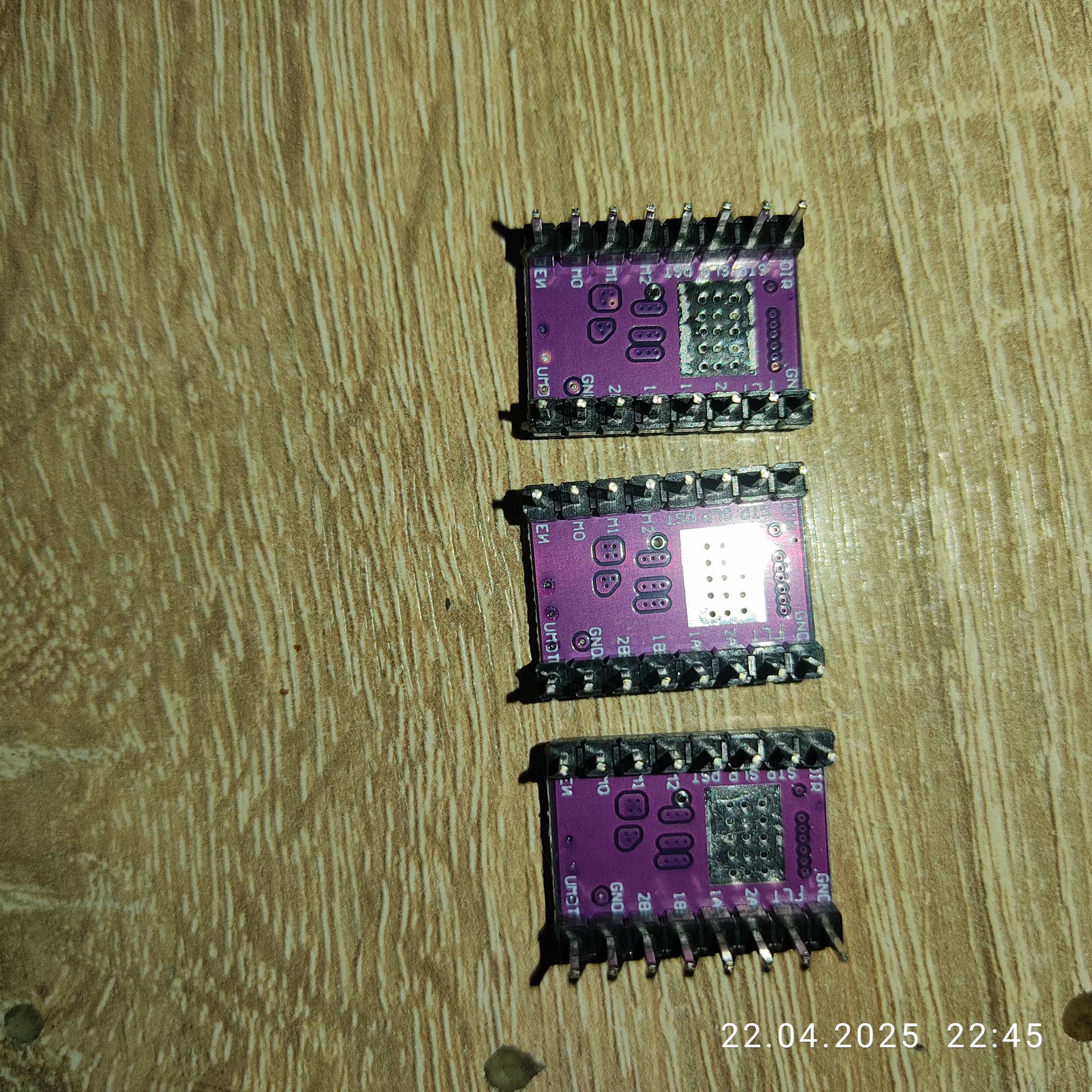

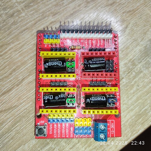

Ну, я так понимаю, что ни поблочной проверки деталей не будет, фото со всех сторон не будет, тестера тоже нет. Ну давайте ещё чуть погадаем: с чего вы решили, что Stepper Motor Control - one revolution будет вращать ваши двигатели? Может у вас шаг установлен по максиму и двигатель не может плавно стартануть и сразу срывается? А может то, что шилд заточен под CNC и настройка Stepper myStepper(stepsPerRevolution, 8, 9, 10, 11); приводит драйвера в испуг, учитывая что 11 вывод это вроде шим для лазера в GRBL1.1
А можно ещё погадать, но чёй-то надоело.
Наоборот.
Меандр, который должен попадать на STEP, заходит на EN. Мало ли что там напутано.
Вот фото.
А как звонить меандры… Звиняйте..)
Мультиметром. А ещё лучше - осциллографом.
Ну вот я уже вижу две потенциальные сопли.
