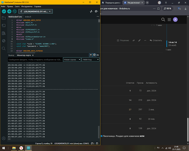

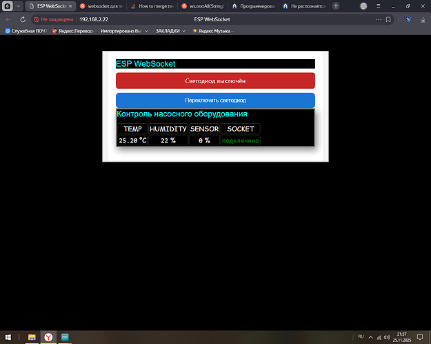

отправляет есп 16 ть последовательных состояний , не получается в js принять с кодов кто поможет. с датчиков всё ок

да как только внедряю в ws фрагмент с опросом массива всё не работает есп совсем
нет вифи

именно отправляю есп массив опроса регистров (16 входов) и как их оросить состояние в скрипте какой 1 или 0. мало опыта конструировать ява
