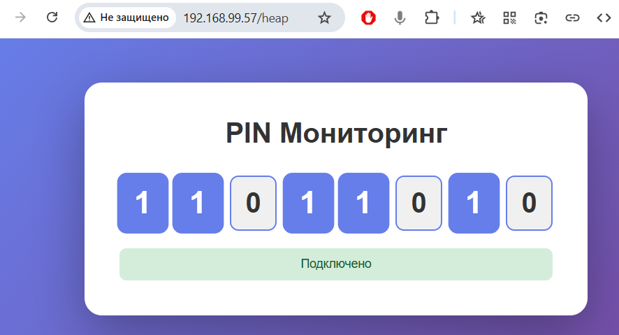

результат
в коде много что заккоментировал, думаю разберешься.
и как сказал пиши все в одну JSON строку, можно без библиотеки типа так {“pin”:[0,1,1,0,0,1,0,0], “tem“:25, “hum“: 81} а на стороне клиента разбирай.

{“pin”:[0,0,0,0,0,0,0,0]} при замыкании пинов 1 отображаются. :slight_smile:
позже преобразую 0 в виде кружков зеленые статические, а 1 в красные плавно мерцающие , чтоб страница не бала статичной. т.н. индикация состояний насосов и обрудования СТО.

{"pin":[0,0,1,0,0,0,0,0,0,0,0,0,0,0,0,0]}
т.о. можно опрашивать кучу DI используя 3 пина на ESP + N дешёвых регистра СВ4021.
