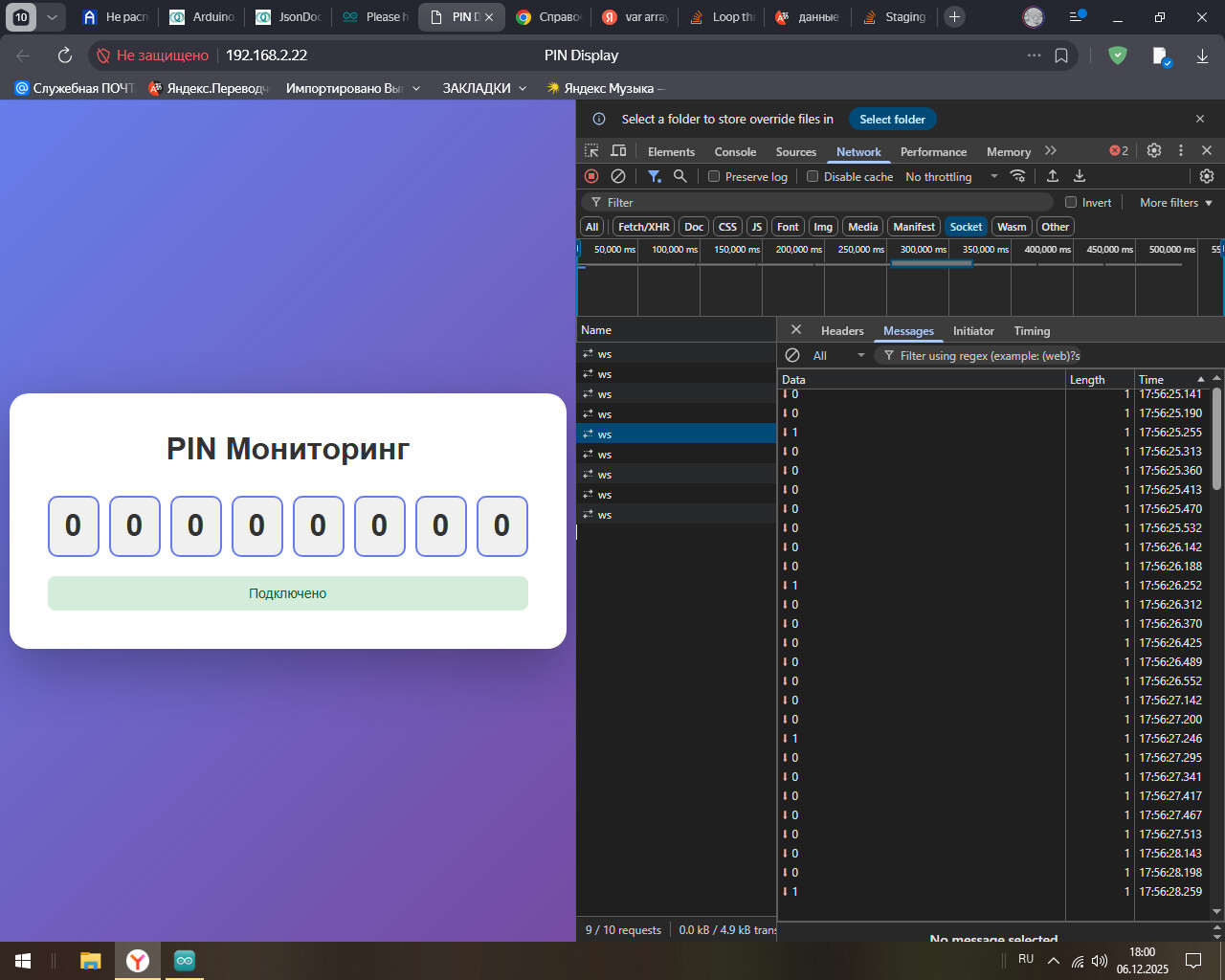

Не распознаётся массив в websoket
прошу прощения, написал фигню.
Что за идиотская привычка использовать <= в for :slight_smile: - запутывает!!

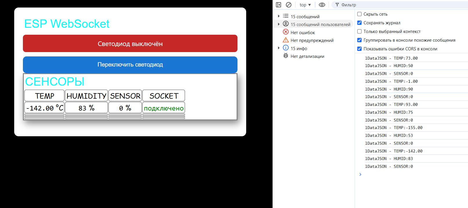

Страница то вообще грузится?
смотри строку 194, // это в html не комментирует строку, в html так должно быть <!– –>
208 строка тож неправильно.
в js явно не хватает скобок, но это так на первый взгляд.
Тут не WS не работает, тут ваще страница криво собрана, да еще и скрипт перед body он откуда будет брать const $s = document.getElementById(‘status’); и прочее когда их еще нет?
в css не силен , надеюсь все нормально.
Пойду чая попью, потом еще гляну.
есть косяки дома все было ок, сейчас на работе поэтому перенёс по памяти и что то криво срослось , сам пробую исправить

В общем проблема с HTML и JS.
В коде тоже бардак, но причесывать не буду. Тут уж сам.
Смотри я отключил все что касается регистров и DHT11 у меня этого нет.
Температура и влажность передаются рандомные, все работает, а данные с регистров надо передавать одним пакетом, иначе будет постоянно терять соединение. css тоже немного исправил, с цветами была беда.
например такой пакет
{“t”:32,“h”:54,“r11”:0,“r12”:0,“r13”:0,“r14”:0,“r15”:0,“r16”:0,“r17”:0,“r18”:0,“r21”:0,“r22”:0,“r23”:0,“r24”:0,“r25”:0,“r26”:0,“r27”:0,“r28”:0}
если здесь ArduinoJson Assistant 7 вставить JSON то конструктор нарисует код. все просто.
на стороне клиента получаем JSON и распихиваем по ячейкам значения, там вообще все циклами можно сделать если количество передаваемых параметров статично.

const char htmlPage[] PROGMEM = R"rawliteral(
<!DOCTYPE html>
<html lang="ru">
<head>
    <meta charset="utf-8">
    <meta name="viewport" content="width=device-width,initial-scale=1">
    <title>ESP WebSocket</title>
    <style>
        body {
            font-family: system-ui, -apple-system, Arial, sans-serif;
            max-width: 640px;
            margin: 48px auto;
            padding: 0 16px;
            background: black;
        h1 {
            color: aqua;
            font-family: sans-serif;
            font-weight: normal;
            margin: 3px;
        th {
            color: orangered;
            font-size: 15px;
            padding-left: 8px;
            padding-right: 8px;
            border: 1px solid white;
            border-radius: 10px;
        td {
            color: black;
            font-family: cursive;
            text-align: center;
            font-size: 20px;
            padding: 1px 3px;
            border: 1px solid #3e3e3e;
            border-radius: 5px;
        .form {
            border: 3px solid grey;
            margin-bottom: 20px;
            box-shadow: 5px 8px 20px 0px grey;
        .card {
            background: #fff;
            padding: 24px;
            border-radius: 12px;
            box-shadow: 0 2px 10px rgba(0, 0, 0, .06);
        .status {
            font-size: 18px;
            padding: 12px;
            border-radius: 8px;
            margin: 12px 0;
            text-align: center;
        .on {
            background: #2e7d32;
            color: #fff;
        .off {
            background: #c62828;
            color: #fff;
        button {
            width: 100%;
            padding: 14px 16px;
            font-size: 16px;
            border: 0;
            cursor: pointer;
            background: #1976d2;
            color: #fff;
        .mono {
            font-family: ui-monospace, SFMono-Regular, Menlo, monospace;
    </style>
</head>
<body>
    <div class="card">
        <h1>ESP WebSocket</h1>
        <div id="status" class="status off">Соединение...</div>
        <button id="btn">Переключить светодиод</button>
        <div class="form">
            <h1>СЕНСОРЫ</h1>
            <table>
                <!-- таблица отображаемых данных -->
                <tr>
                    <td>TEMP</td>
                    <td>HUMIDITY</td>
                    <td>SENSOR</td>
                    <td>SOCKET</td>
                </tr>
                <tr>
                    <td><span id="temp" class="mono"></span><span> &degC</span></td>
                    <td><span id="humidity" class="mono"></span><span> %</span></td>
                    <td><span id="sensor" class="mono"></span><span> %</span></td>
                    <td><span id="conn" class="mono"></span></td>
                </tr>
                <!-- register -->
                <tr>
                    <td><span id='pin_0'></span></td>
                    <td><span id='pin_1'></span></td>
                    <td><span id='pin_2'></span></td>
                    <td><span id='pin_3'></span></td>
                </tr>
                <tr>
                    <td><span id='pin_4'></span></td>
                    <td><span id='pin_5'></span></td>
                    <td><span id='pin_6'></span></td>
                    <td><span id='pin_7'></span></td>
                </tr>
                <tr>
                    <td><span id='pin_8'></span></td>
                    <td><span id='pin_9'></span></td>
                    <td><span id='pin_12'></span></td>
                    <td><span id='pin_13'></span></td>
                </tr>
            </table>
        </div>
    </div>
    <script>
        let ws = null;
        let timer = null;
        const $s = document.getElementById('status');
        const $c = document.getElementById('conn');
        const $d = document.getElementById('sensor');
        const $b = document.getElementById('btn');
        const $t = document.getElementById('temp');
        const $h = document.getElementById('humidity');
        function setConn(x) {
            $c.textContent = x ? 'подключено' : 'отключено';
            $c.style.color = x ? 'green' : 'red';
        function reconnect() {
            if (timer) return;
            timer = setTimeout(() => {
                timer = null;
                connect();
            }, 2000);
        function connect() {
            try {
                ws = new WebSocket('ws://' + window.location.host + '/ws');
            } catch (e) {
                reconnect();
                return;
            ws.onopen = () => setConn(true);
            ws.onmessage = e => {
                const m = e.data || '';
                console.log(`lDataJSON - ${m}`);
                if (m === 'ON') {
                    $s.className = 'status on';
                    $s.textContent = 'Светодиод включён';
                } else if (m === 'OFF') {
                    $s.className = 'status off';
                    $s.textContent = 'Светодиод выключён';
                } else if (m.startsWith('SENSOR:')) {
                    $d.textContent = m.split(':')[1];
                } else if (m.startsWith('TEMP:')) {
                    $t.textContent = m.split(':')[1];
                } else if (m.startsWith('HUMID:')) {
                    $h.textContent = m.split(':')[1];
            ws.onclose = (e) => {
                setConn(false);
                $s.textContent = 'Соединение потеряно';
                console.log('Socket is closed. Reconnect will be attempted in 2 seconds.', e.reason);
                reconnect();
            ws.onerror = (err) => {
                console.error('Socket encountered error: ', err.message, 'Closing socket');
                ws.close();
        $b.addEventListener('click', () => {
            if (ws && ws.readyState === WebSocket.OPEN) ws.send('TOGGLE');
            else alert('Нет соединения');
        connect();
    </script>
</body>
</html>
)rawliteral";

если отправлять данные serializeJson(doc,output); они в сервер приходят?
String output;
serializeJson(doc, Serial);
если оправлять данные так ws.textAll(String(1));
    for (int n = 0; n <= 7; n++) {
      if (switchVar1 & (1 << n)) {  // array[0-7]
        pin.add(1);
        Serial.print("1");
        Serial.print("|");  //nclose
        pin.add(0);
        ws.textAll(String(0));
        Serial.print("0");
        Serial.print("|");  //nopen
то в коnсоле ws цифры приходят а на дислее нету
одна единица передаётся в массив.
ты должен отправлять {“pin”:[0,0,0,0,0,0,0,0]} а не 0 или 1
естественно ничего нет
попробуй в тесте просто отправить ws.textAll(String({“pin”:[1,0,0,0,0,0,0,1]}));

если в цикле будешь передавать сообщения ws то отваливаться будет клиент. я же писал не работает так.

я когда в цикле перебираю пины pin.add(), то они в serializeJson(doc, Serial); появляотся правильно, а по команде serializeJson(doc, output); отправляются на вебсокет . я так понял систему,
с помощью ws.textAll(String()); передача одной переменной. вроде так.
