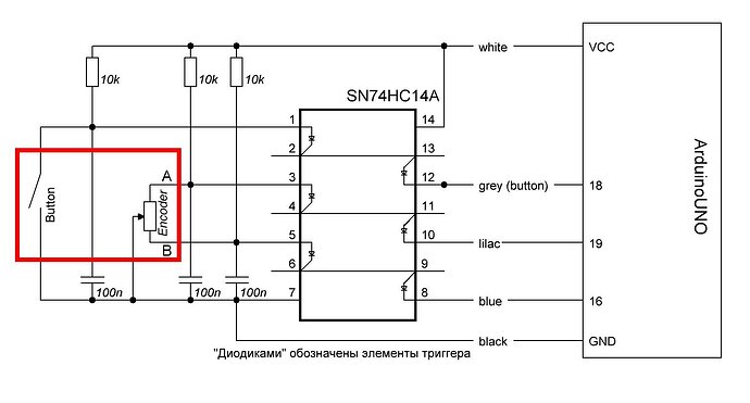

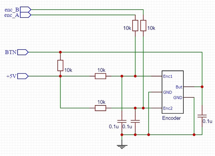

Не срабатывает прерывание на Меге2560
Вечер добрый, коллеги! Пытаюсь перелопатить свою старую автоматику винокура, столкнулся с невыполнением функции по прерыванию. Ардуино Мега 2560. Железо проверил - контакты надежные, сигнал на ногу прерывания приходит. На пробу убрал из скетча ВСЁ, что не касается прерывания на 18-м пине (INT5) - заработало. Стал “есть слона по частям” (убирать фрагменты) - никак не могу найти, где капкан - в мониторе переменная “but_setup_val”, которая в функции “void BUTTON_SETUP()“ должна по кнопке прибавляться, остается нулевой. Гляньте свежим глазом, пожалуйста, где я напортачил? Специально выкладываю скетч целиком - может, я где-то был невнимателен или по незнанию совершил фатальную ошибку. И не ругайте за неизящные решения (всё еще только учусь). Заранее спасибо!

int pin_but_setup=18; //серый
int pin_enc_setupA=19; //фиолетовый
int pin_enc_setupB=16; //синий

int pin_but_temp=20;
int pin_enc_tempA=21;
int pin_enc_tempB=17;

int pin_but_valve=2;
int pin_enc_valveA=3;
int pin_enc_valveB=14;

  attachInterrupt(0, BUTTON_VALVE, FALLING);   //пин (2)прерывания кнопки клапана
  attachInterrupt(1, ENCODER_VALVE, FALLING);  //пин (3) прерывания энкодера клапана
  attachInterrupt(5, BUTTON_SETUP, FALLING);   //пин (18)прерывания кнопки настройки
  attachInterrupt(4, ENCODER_SETUP, FALLING);  //пин (19) прерывания энкодера настройки
  attachInterrupt(3, BUTTON_TEMP, FALLING);   //пин (20)прерывания кнопки температуры
  attachInterrupt(2, ENCODER_TEMP, FALLING);  //пин (21) прерывания энкодера температуры

Энкодер “одет“ в антидребезг посредством SN74HC14A (триггер Шмита). Схема на триггере тут: https://cloud.mail.ru/public/9jdq/BGafVoz3a
Нарисовал, минуя принятые правила, но, думаю, понятно. Железо проверено: КЗ и непропаек нет, сигналы на пины Ардуино поступают.
Примитивный скетч для теста энкодера показал следующее:
  1. Кнопка отрабатывает нормально.
  2. Вращение энкодера влево нормально дает на мониторе: 1 щелчок → переменная “enc“ уменьшается на единицу.
  3. Вращение энкодера вправо по одному щелчку ни к чему не приводит.
  4. Резкое быстрое вращение энкодера вправо (несколько щелчков) увеличивает переменную “enc“ на произвольное количество единиц.
Предположения: или гавкнул энкодер или я опять где-то напортачил (хотя где можно в таком коротком скетче напортачить?)
Ваши мнения, коллеги?
Заранее спасибо!

А как будет срабатывать прерывание для этого пина, если оно не выставлено?
P.S. @Sonologist А поменяйте местами физические выводы энкодера. Что-то изменится?
Заводи “blue” тоже на прерывание. Например, на 20й. И обрабатывай вращения влево/вправо каждый в своем прерывании.
А вообще, я не понимаю - зачем морока с этими прерываниями нужна?
Берешь вот эту библиотеку и всё прекрасно работает в loop’е:

Я что-то вообще не пойму, как оно (прерывание) будет срабатывать, если обработчик назначен на INT4
attachInterrupt(4, ENCODER, FALLING);
а вывод энкодера (причём почему-то ОДИН) подключен к пину 19 (INT2)?
Вот именно! Странная какая-то реализация у ТС..
И аппаратный “антидребезг”, ИМХО, вообще лишний, без проблем софтовым можно обойтись.
Кстати.. У себя энкодеры (механические) подключаю по немного “усложнённой” схеме.
Сплагиатил с какого-то модуля китайского энкодера. :wink:
А в чем смысл? Я про 2х10к которые идут к МК.
ЗЫ: Чтобы энкодер “прожил дольше” нужно резисторы Ом на 100 ставить между выводом энкодера (А/В) и конденсаторами 0.1 мкФ.

Я попробовал рассуждать следующим образом:
Запуск функции “void ENCODER” по прерыванию с ОДНОЙ ИЗ ног энкодера. В ней - читаю состояние пинов обеих ног, сравниваю их и по результату либо увеличиваю либо уменьшаю переменную “enc“. Зачем прерывание с другой ноги энкодера?
Библиотеку попробую, спасибо!
Менял. Та же картина, только “++” поменялся с “- -”.
