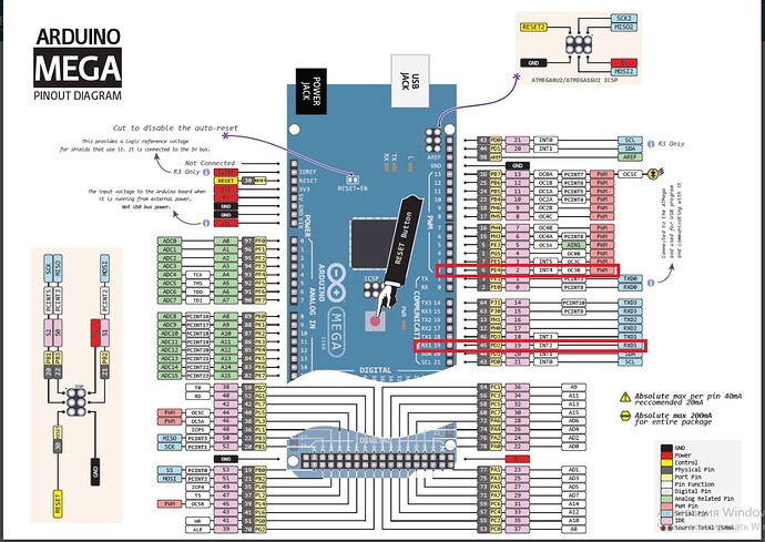

Не срабатывает прерывание на Меге2560

Ну и сам подумай - ты всегда будешь входить в прерывание по одному событию. А их у тебя должно быть ДВА.

Потому что, когда крутите налево, у Вас в прерывании encA “упало“, т.е. “0”, а encB в “1”. А когда крутите направо, в прерывании encA “упало“, т.е. “0“, а encB тоже в “0“.
В результате налево clk<dt — 0<1 — true и все работает, а направо clk>dt — 0>0 — false и не работает.
Надо не сравнивать clk и dt, а в прерывании по пину A считывать состояние пина B. Или наоборот. Т.е.
void ENCODER()
  if (digitalRead(pin_encB))
    enc++;
    enc--;
Спасибо, логику уловил! Попробую!
А ещё надо было учитывать какой у вас энкодедер и как подключен. Потому прошлый раз перемена мест и сработала :grinning_face:
Corp, гигантское спасибо! Запахало!
