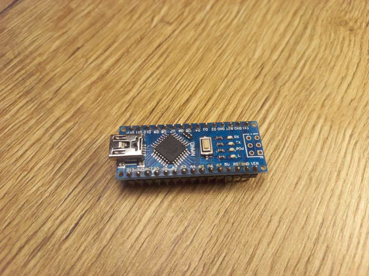

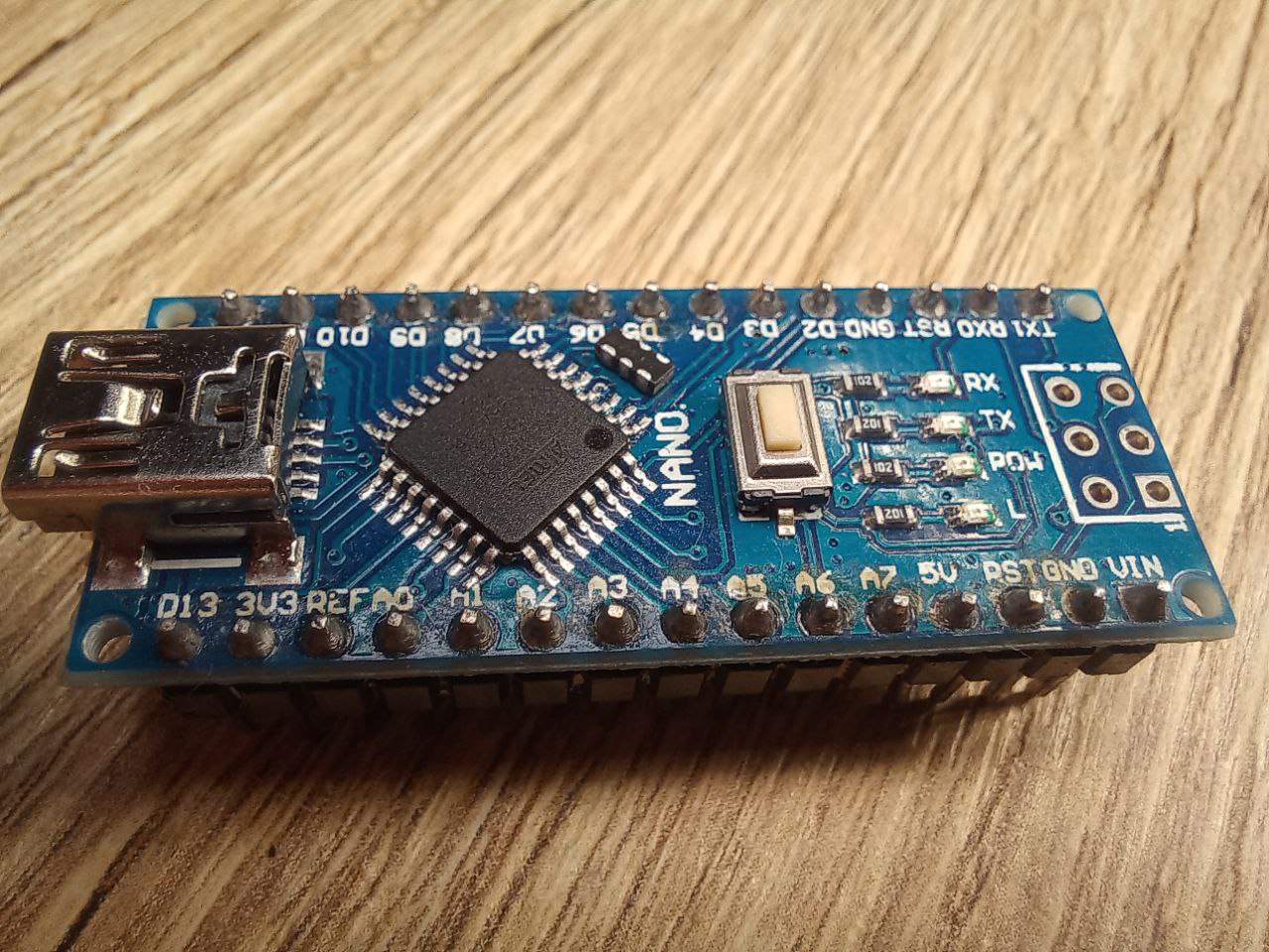

Здравствуйте, на днях появилась проблема - перестали загружаться скетчи в ардуинку. При попытке загрузки выдаёт ошибку: Port monitor error: command ‘open’ failed: Invalid serial port. Could not connect to COM3 serial port. Я пытался сам устранить проблему, но не получилось. Что я попробовал:
  1. Переустановить драйвер
  2. Переустановить Arduino IDE (включая более поздние версии)
  3. Удалить устройство в диспетчере устройств и снова добавить
  4. Переустановить Windows с сохранением файлов (у меня 11 винда)
  5. Поменять кабель
  6. Поменять плату Arduino (включая плату Mega)
  7. Сбросить BIOS к заводу (прошивку BIOSа не менял)
  8. Поменять USB порт
  9. Поменять комп, на другом компе всё прошивается отлично. Но это не мой вариант.
Но что странно, если сначала попытаться открыть com порт на подключённой плате, а затем сразу загрузить прошивку, то всё получается. Но так было до недавнего времени. Теперь прошивка не загружается вообще никак.
Немного наврал вам - с платой Arduino Mega Pro всё отлично работает, а с NANO - нет.
old boot loader выбрать
Не помогает, уже пробовал
Ещё попробовал зашить Blink, светодиод мигает, хотя Arduino IDE пишет ошибку. А например если зашить скетч с дисплеем LCD1602, то дисплей ничего не отображает, и ошибка остаётся.
выложи ошибку и фото нанки
значит прошивается

На сообщение №6 ответьте, заодно включить “подробный вывод” в настройках.

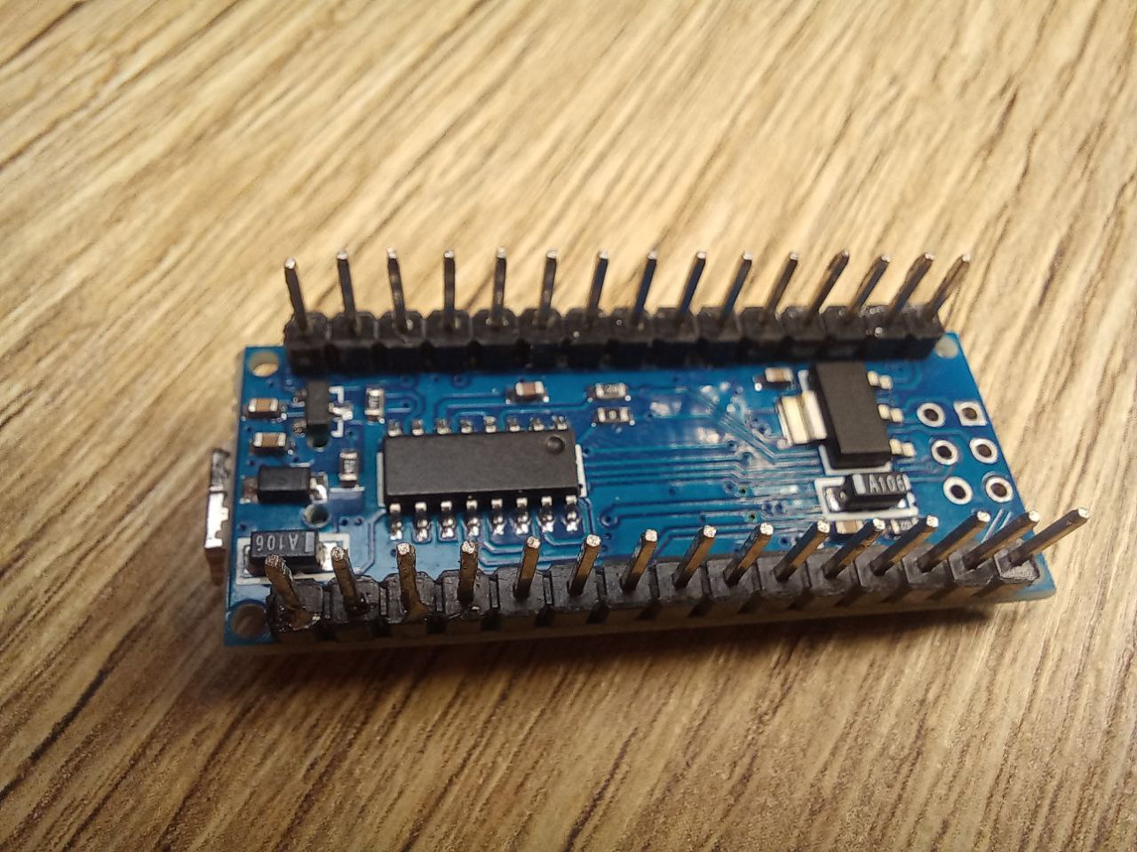

Вот фотографии нанки и ошибки
Что меня смутило, маркировка на микросхеме драйвера отсутствует.
Но ведь на другом компе всё прошивается .
