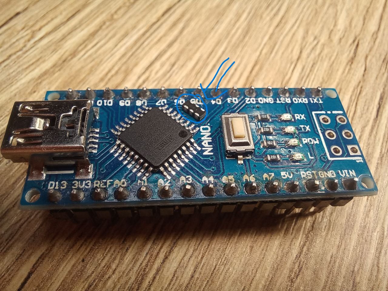

поддельная CH340, кварца нет, надпись стёрта, при загрузке попробуйте нажать RESET,
если прошьётся, значит поддельная, скетч только небольшой, тот же блинк

Нажатие reset не помогает, кварц на плате есть.
12 мегагерц?

16 мегагерц

Так то там и кварца нет. Вы это сделали?
Не знаю, как включить “подробный вывод”, только с сегодняшнего дня в этом сообществе. Кварц там есть .

И это не кварц, а пьезокерамический резонатор (зануда OFF) И где вы там шешнацать разглядели?
Это одно и тоже, а частоту понял по маркировке K160PZ.

это не тот кварц, это для работы микроконтроллера, у CH340 свой, на 12 мегагерц, а если нет. то это как раз и есть поддельная CH340
Я понимаю, что кварц для мк, у CH340 на моей плате внешнего кварца нет. Конечно она поддельная.
