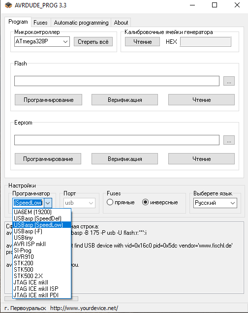

Выбираю USBasp (SpeedLow) и всё супергуд:
Консольная строка:
avrdude.exe -p m328p -c usbasp -B 175 -P usb -U flash:r:“”:i

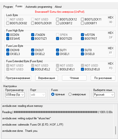

Подключился, прочитал) Может ли такая комбинация влиять на возможность чтения\записи скетчей?
Спойлер
Фьюзы бредовые какие то. Если по ним ориентироваться - заруск идет сразу с 0000, а не с загрузчикп. Пробуйте делать сброс чипа. И опять читать фьюзы.
Да блин, очистил бы “камушек” и потом загрузил загрузчик.
Скопируй сюда полный текст из окошка внизу, пожалуйста.
Очистил, попробовал после этого подключить его через usb, arduino ide его не увидело, я снова подключил его через avrdude, во вкладке fuse нажал “по умолчанию”, потом “программировать”, avrdude выругался на то, что установлены, кажется, lock fuse или вроде того, после этого avrdude ардуину видеть перестал. Потом я в пункте “программатор” установил USBasp (SpeedLow), вместо USBasp (SpeedDef) и avrdude увидел плату. После этого пробую в arduino ide прошить на свою плату загрузчик через usbasp, но он выдаёт:

avrdude.exe -p m2560 -c usbasp -B 175 -P usb -U calibration:r:calibration.hex:r
avrdude.exe: set SCK frequency to 4000 Hz
avrdude.exe: AVR device initialized and ready to accept instructions
Reading | ################################################## | 100% 0.02s
avrdude.exe: Device signature = 0x1e9801 (probably m2560)
avrdude.exe: reading calibration memory:
Reading | ################################################## | 100% 0.00s
avrdude.exe: writing output file “calibration.hex”
avrdude.exe: safemode: Fuses OK (E:FF, H:99, L:62)
avrdude.exe done. Thank you.
