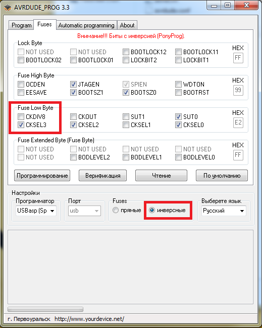

Нужно делитель на 8 снять, тогда тактовая поднимется до 8МГц и можно будет записать загрузчик из самой IDE через USBasp (обрати внимание, я использую инверсию битов):
Ну ты капец… А я о чем вчера говорил?!

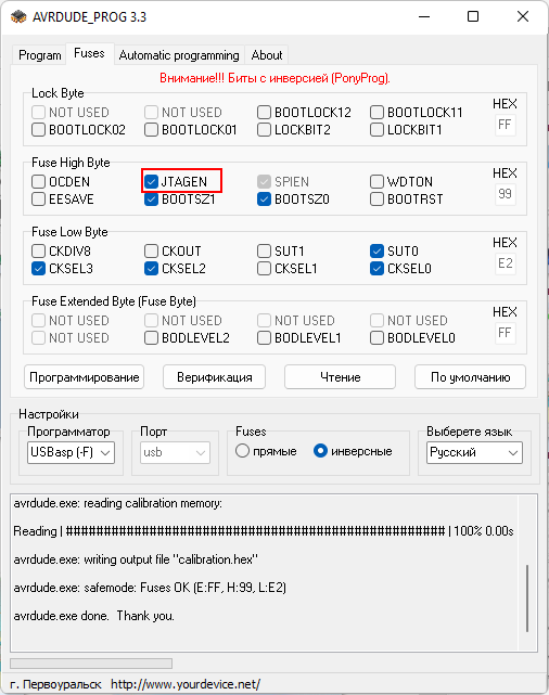

Всё получилось, спасибо огромное!)
Что именно помогло то? ))
Переключил на инвертные и расставил галки, как у тебя на скринах. Кроме одной, она у меня почему-то на том месте от другого бита.

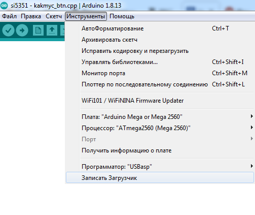

Потом в ide прошил загрузчик через usbasp и залил пример blink - сработало)
