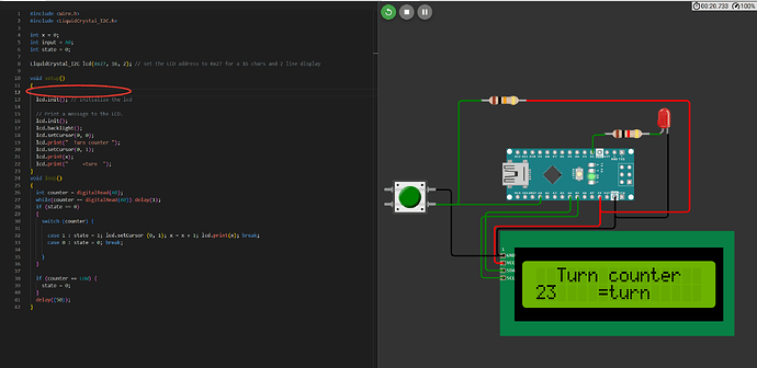

Некорректные показания lcd дисплея
времени мало было, обратил на это внимание, но может и показалось)))
я так понимаю и вам скучно стало ?)))
специально для тебя, невежды необразованной)

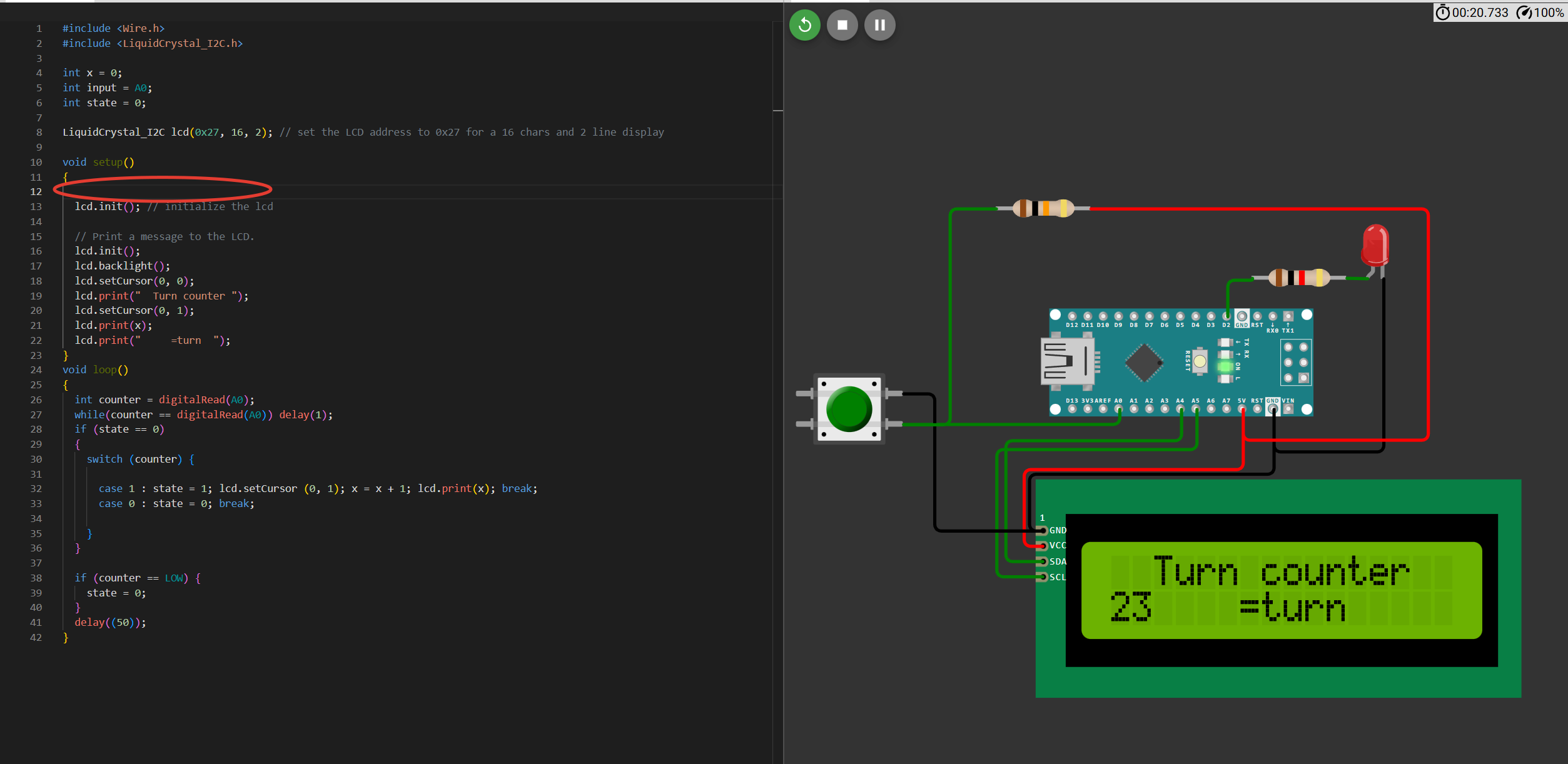

убрал инициализацию пина, эмитировав датчик (внешняя подтяжка)
в вокви ссылка таже.
это издевательство, особенно если у меня разрешение экрана огромное, и я еще через виртуальную машину смотрю, фактически я ваше сообщение вижу как 4 пикселя))) ну да ладно, спс посмотрю позже)))

Код думаю рабочий, по крайней мере на видео у человека все работает. Может быть lcd бракованный или плата управления? Ардуину менял без изменений. Ссылка на видео https://rutube.ru/video/4c83d4f615e2efe15c2dcc8737b5e4be/?ysclid=ml5z0179fn117329527
ну если все работает у него… может какие изменения внесли в библиотеку?)) он же там ее версию не показывал ?
если вам для такой простой задачи и оборотов не много… просто обновляйте дисплей, перед выводом…
Обороты вала будут в районе 1000-1100об.мин. Считываемое количество оборотов 1000
Так попробуйте, что ли…
P.S. @BABOS в сообщении внизу прав, дисплей медленный. Проверяйте, для начала, вращая вручную
дисплей слишком медленный
ардуино тоже не будет успевать считывать скорее всего
вам точно надо объявить пин как pinMode(X, INPUT_PULLUP); , но так как вам наверное не надо учиться программировать ардуино (если надо дайте знать), вам просто надо купить готовое))) (тахометр)
Разделите в коде функциональность подсчетов и интерфейсную часть. Хоть здесь и невозможно организовать честную многозадачность, но в данном случае можно обойтись псевдо-многозадачностью. Если кратко на пальцах, то код занимающийся обработкой датчиков должен вызываться часто, чтобы показания были как можно точнее. А код занимающийся выводом на экран с заранее заданной частотой (можно по событию, но не чаще определенной величины).
Есть библиотеки дисплеев с буферизацией. При выводе данные не сразу выводятся на экран, а сначала формируются строчки дисплея в памяти. Это можно делать часто, насколько хватает производительности. На экран же выводится все сразу уже с оглядкой на производительность дисплея. Минусы - дополнительный расход памяти и чуть процессорного времени, плюсы - отсутствие мерцаний и подобных “пропаданий” символов.
Например, если хватает производительности, то каждые 50мс проверять состояние буфера экрана. Если были изменения, то перекидывать его на дисплей и сбрасывать флаг изменений. Если за 50 мс не случилось изменений, то следующую проверку проводить по возможности как можно раньше.

накидал такого
ну много дребезга
опять же на солнышке этот датчик всегда в сработке :slight_smile:
#include <LCDI2C_Multilingual.h>
LCDI2C_Generic lcd(0x27, 16, 2);
int x = 0;          //счетчик
long period = 1000;  //миллисекунд период вывода на экран измерения
float z, z1,zz;        //промежуточные
long tm1,tm2,tmm; //таймеры
// Обороты вала будут в районе 1000-1100об.мин. Считываемое количество оборотов 1000
  pinMode(2, INPUT); // датчик сажаем на D2
  attachInterrupt(0, irread, FALLING);
  lcd.init();
  lcd.backlight();
  lcd.print("TurnCounter");
  tmm = millis() + period; //завели будильник
void irread() {
  tm2 = millis();  // время последнего измеренного импульса
  x++;
  if (x==1) tm1=tm2;// первый импульс
void lcd_out() {
  tmm = millis() + period; // завели будильник расчета и вывода
  z = x; // float = int
  z1=tm2 - tm1;//время между импульсами mS
  zz = 60000.0/z1*z;  //оборотов в минуту= импульсов за измеренный период мс, a минута 60000мс
  lcd.setCursor(0, 1);
  lcd.print(x);
  lcd.print(',');
  lcd.print(zz);
  lcd.print(' ');
  x = 0;
  if (millis() > tmm) lcd_out(); // проверка будильника

С миллисом работаете неправильно, счетчик в прерывании не волатильный..
