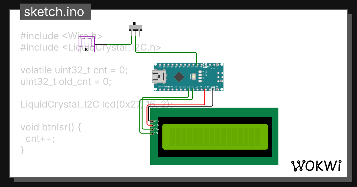

Тахометр на ардуино и оптопаре уже есть, работает отлично. Осталось со счётчиком разобраться
xDriver
03.Февраль.2026 15:46:56
71
что с ним разбираться то?
вообще эти вещи делаются на прерываниях, в вашем случае выход от датчика, чтобы не морочится, надо перекинуть на пин D3.
и залить код.
#include <Wire.h>
volatile uint32_t cnt = 0;
uint32_t old_cnt = 0;
void btnIsr() {
cnt++;
lcd.init();
lcd.backlight();
lcd.setCursor(0, 0);
lcd.print(" Turn counter ");
attachInterrupt(1, btnIsr, RISING);
if (old_cnt != cnt) {
old_cnt = cnt;
lcd.setCursor (0, 1);
lcd.print(cnt);
демо тут
Run IoT and embedded projects in your browser: ESP32, STM32, Arduino, Pi Pico, and more. No installation required!
это минимум что нужно.

#include <Wire.h>
// Для оптического датчика дребезг меньше, но можно оставить защиту
volatile unsigned long lastInterruptTime = 0;
const unsigned long debounceDelay = 5;
void sensorIsr() {
unsigned long interruptTime = millis();
if (interruptTime - lastInterruptTime > debounceDelay) {
cnt++;
lastInterruptTime = interruptTime;
lcd.init();
lcd.backlight();
lcd.print(" Optic counter ");
// Настройка пина
pinMode(3, INPUT); // Без подтяжки, если датчик уже имеет подтяжку иначе INPUT_PULLUP
// В зависимости от логики датчика:
// - Если датчик выдает HIGH при препятствии: RISING
// - Если датчик выдает LOW при препятствии: FALLING
attachInterrupt(1, sensorIsr, RISING); // Или FALLING //CHANGE
old_cnt = cnt;
lcd.setCursor(0, 1);
lcd.print(" ");
lcd.print(cnt);
только ради 1го дела в месяц!)))
xDrivеr
03.Февраль.2026 16:34:32
75
господи, непроходимый…
зачем это?
а это зачем?
неужели не очевидно, что каждый последующий cnt больше предыдущего и по значению и по кол-ву символов?

@BABOS , скажи своему ИИ чтоб следующий раз вот так писал на случай если счетчик переполнится
byte posCursor = lcd.print(cnt);
while(posCursor < 16) posCursor += lcd.print(' ');

Pyotr
просто так тащить в ии изменения и менять его незя!
а зачем так писать ?
а что будет если было 9999 а стало 99 ?))) 99 пробел 9 ?
для уменьшение мерцания
byte posCursor = lcd.print(cnt); // Сразу вывод нового значения
while(posCursor < 16) posCursor = lcd.print(' '); // Правильная очистка хвоста
пока что я в терзаниях… и не думаю что надо вносить правки в его работу))) хотя может вы и докажете что надо))) только хотелось бы поподробнее узнать почему, только не говорите что сообщение выше на все отвечает)))
Pyotr
03.Февраль.2026 19:42:21
86
Вначале строки выводим n символов, а далее 16-n пробелов. Я думаю это правильней чем очищать строку, а затем заново делать вывод.
