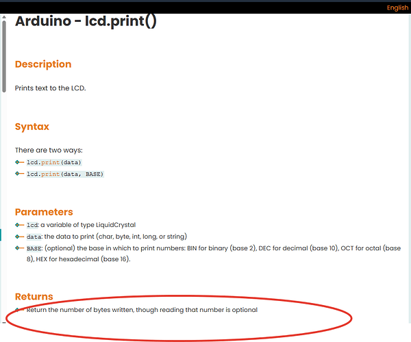

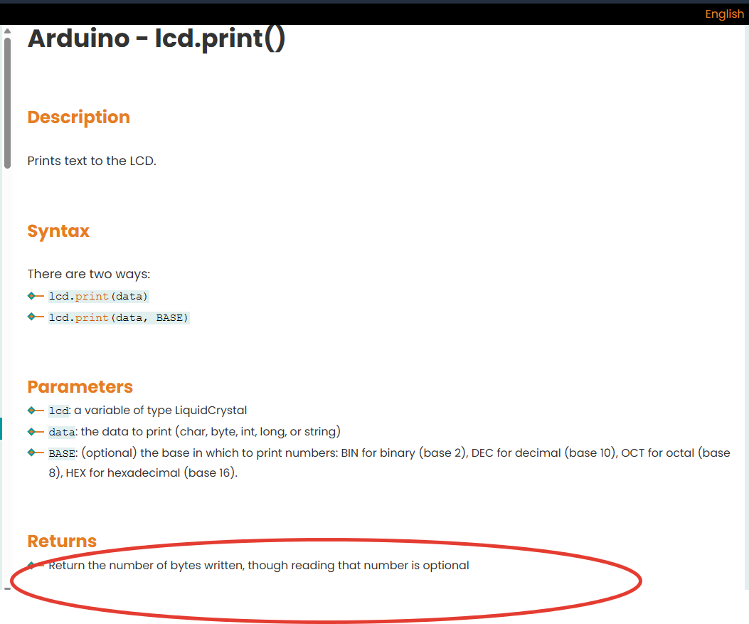

Некорректные показания lcd дисплея
Метод print() возвращает количество символов, поэтому конечно нужен. Или Вы просто прикалываетесь?
В ядре оно выглядит так:
#define A0 14
какие приколы если тут + добавить перед равно, и текущий счетчик будет 9999 а потом станет 99 то на экране будет 99 9 ?
это если мы ии новому не обучаем, а спрашиваем ошибку в коде

Да, я на 99% уверен, что дело в криворукости.
Вас просили вывести на экран число, например “12”. И ничего больше.
Вы сделали?

Обычно делаю как то так:
char topRow[16]; sprintf(topRow,"My value = %6d",val); lcd.setCursor(0,0); lcd.print(topRow);

Если cnt=9999; то в строке 1 posCursor=4;
Строка 2. Пока posCursor<16, выводим пробелы. Вывели один - posCursor=5;
Вывели 12 - posCursor=16; Выходим из цикла while, все, строка ЛСД очищена.
Если счетчик =99, то выведутся 14 пробелов.
