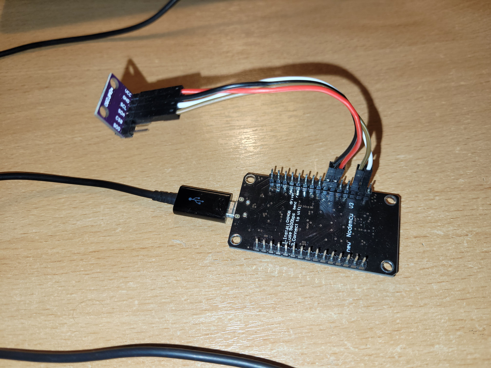

Схема подключения
BMP280   NodeMCU
VCC    → 3.3V
GND    → GND
SCL    → D1
SDA    → D2
подскажите где ошибка?

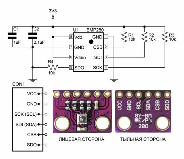

Попробуйте добавить. Лучше через резистор ~1кОм
SDO → GND
SDI, SCL подтяните к +3.3V резистором 10 кОм.
речь наверняка о модуле
там все подтянуто
да и сканеру он отвечает.

А… а я-то даташит смотрю.
Ну тогда я пасс.
@tolyan77 , если всё так, как говорит @xDriver - ничего делать не надо

А так припаяйте провода вместо втыкивания дюпонов и почти наверняка всё наладится :slightly_smiling_face:
Спасибо, попробую припаять. Буду исправляться.

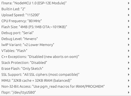

arduino IDE 1.8.19
adafruit bmp280 library 3.0.0
nodemcu v3 (http://arduino.esp8266.com/stable/package_esp8266com_index.json)
