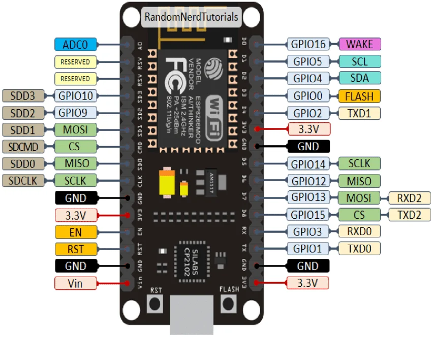

Nodemcu + bmp280
Если по I2C безрезультатно -
попробуйте ещё подключить по SPI:

не пойму, а на датчике какие пины подключать? два питание , два i2c, остаются два. Как подключить 4 пина?
сделал результат тот же.
можно тогда посоветовать более стабильный датчик на i2c?

VCC → 3.3V
GND → GND
SCL → 14
SDA → 13
SDO → 12
CSB → 15
спасибо
