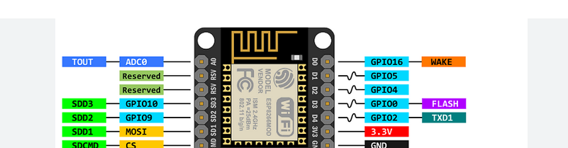

Nodemcu + bmp280
#define PIN_WIRE_SDA (4)
#define PIN_WIRE_SCL (5)
static const uint8_t SDA = PIN_WIRE_SDA;
static const uint8_t SCL = PIN_WIRE_SCL;

подключение не правильно сделано?
а про какое ядро из второй ветки идет речь?
подключение соответствует, есть предположение, что библиотека не работает правильно с версией ядра 3.хх
Откатитесь на 2.74

Изначально был датчик и плата. пытался с помощью примера из библиотеки снять показания они были нулевые. Нашел в форумах что датчик может быть на другом адресе, нашел сканер отсканировал шину, сканер нашел датчик на 76. Потом пытался с измененным адресом получить данные. Они мне не понравились и в этот момент я опубликовал свой пост здесь. По итогу кто то в теме сказал что библиотека может отдавать показания без датчика что я и попробовал. Действительно что то она выдает для эксперимента сразу же его обратно подключил и о чудо температура показалась. Как кто то и предполагал в теме нужно все пропаять.
Не уверен, что проблема в этом.
Если подключить нормально, не обязательно пропаивать.
У меня годами все на дюпонах работает.
Скажите, вы пины к модулю датчика и к плате Нодемку сами припаивали или купили уже с пинами?
были уже с пинами
были уже с пинами
