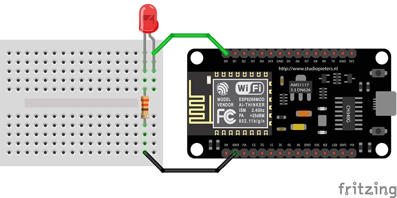

Всем доброго времени суток. Не знаю жив ли еще этот раздел, но все-же.
Возникла проблема с nodemcu lua v3 на контроллере esp8266. Пытался подключить светодиот к выводам, но выводы не работают. Записал скетч на мигалку на пин 2 (он же GPI02, D4 если смотреть на самой плате) да и вообще на многие выводы делал, только толку нет. Мигает только встроенный светодиот. Может я дурак или лыжи не едут.
Светодиот подключал через резистор220ом , подключал герлянду на 3в и 5в (такие в фикспрайсе продают) без резистора конечно. И один фиг не работает.
Кто в курсе помогите новечку.
P/S Выводы 3в вин, работают если к ним подключить светодиот, то он работает.

Схема? Программа?
А просто светодиод к 5В подключал? Может БП или диод сдох.

Простой скетч. 1 схема подключения. 2 схема пинов

Светлодиодик проверяй, чтобы он именно катодом (короткая ножка) к резистору был подключен, а второй конец резистора именно к GND выводу. Ну а анод светлодиодика на GPIO16. И резистор чтобы был 200 Ом (а не килоОм, или МегаОм).
(все выше сказанное согласно твоей несовсемсхемы)
