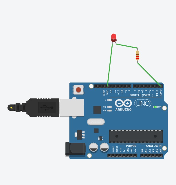

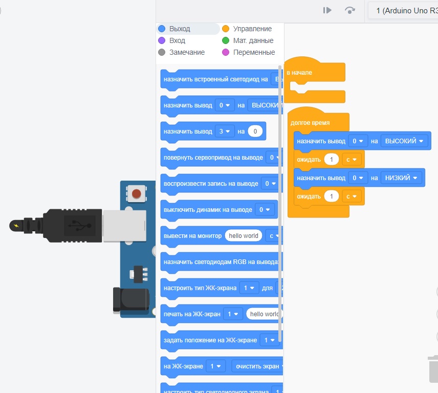

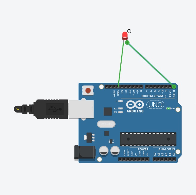

Что-бы отбросить все сомнения. Я решил сделать так.
1 картинка условный код ( анод + идет на пин 0, катод - идет на землю)
2 картинка подключение без резистора ( в эмуляторе все работает)
3 картинка с резистором на 220ом( все работает
В эмуляторе все работает, а вот на деле нет. Вопрос в том что возможно ли не исправность моего nodemcu ? так как мультиметр говорит что на пинах которые были назначены для лампочки полный нуль

В эмуляторе, если глаза мне не врут - Уно, а на деле ЕСП…
Какие именно сомнения в РЕАЛЬНОМ ПОДКЛЮЧЕНИИ к плате ЕСП вам поможет проверка в симуляторе для Ардуино УНО?
Заканчивайте дурью маятся.
Вы код из моего сообщения 25 попробовали? Не в симуляторе, а на реальной плате? - какие результаты?
