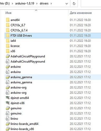

без разницы, драйвера при обновлении аддона обновляются автоматом, кстати они есть в IDE
И для 32 битной виндовс и для 64 битной, лежат в папке drivers
dpinst это оно
Не знал.
При попытке обновить драйвер я указывал на эту папку. Не помогло.
не надо указывать, надо запустить приложение от администратора (правой кнопкой мыши - Запуск от имени администратора)

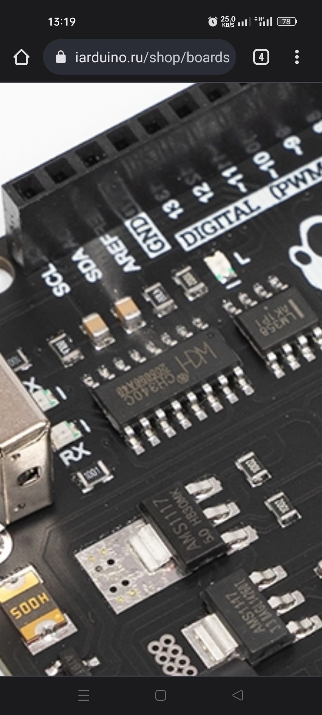

Что то я там (по ссылке)не увидел FTDI
Обычная китайская CH340

Сам он валенок в этом, и фотограф из него так себе. Нихера не видно на фото.
Попробовал на 10-ке, на жонкином ноуте. Не сработало!
Видимо в FT232 ID устройства должно быть правильно прописан, а на моей плате китайцы на это болт забили. Ну или чип левый ( хотя драйвер стал при обычной установке, определяется норм.)

Пожалуй это правда. У ft232lr другой корпус и ног больше (28)
Буду дома сфоткаю получше)
Вы можете КРУПНО сфотографировать микросхемы, расположенные слева от “рисунка пираньи”, там их две - 8-ми и 20-тиногая. Настолько крупно, чтобы было видно, что на них написано? Если не можете, то хотя бы взять лупу, разглядеть и нам написать.
Без этого все советы Вам даются на уровне: “ну, если там …, то …, а нет, то по-другому”
