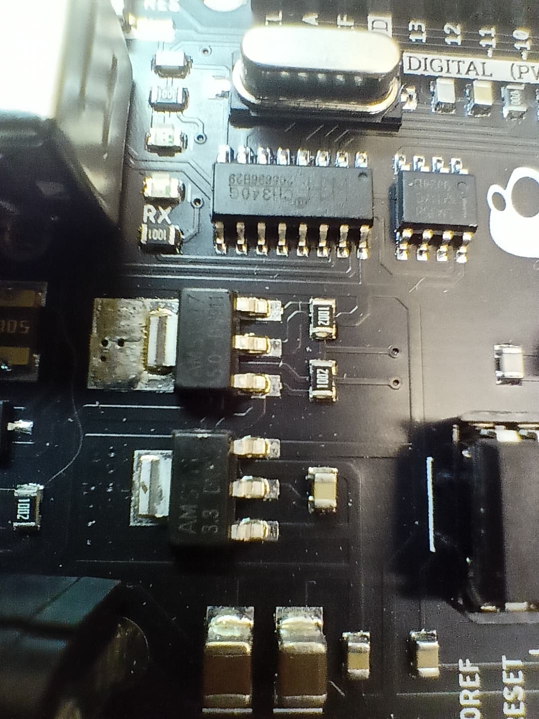

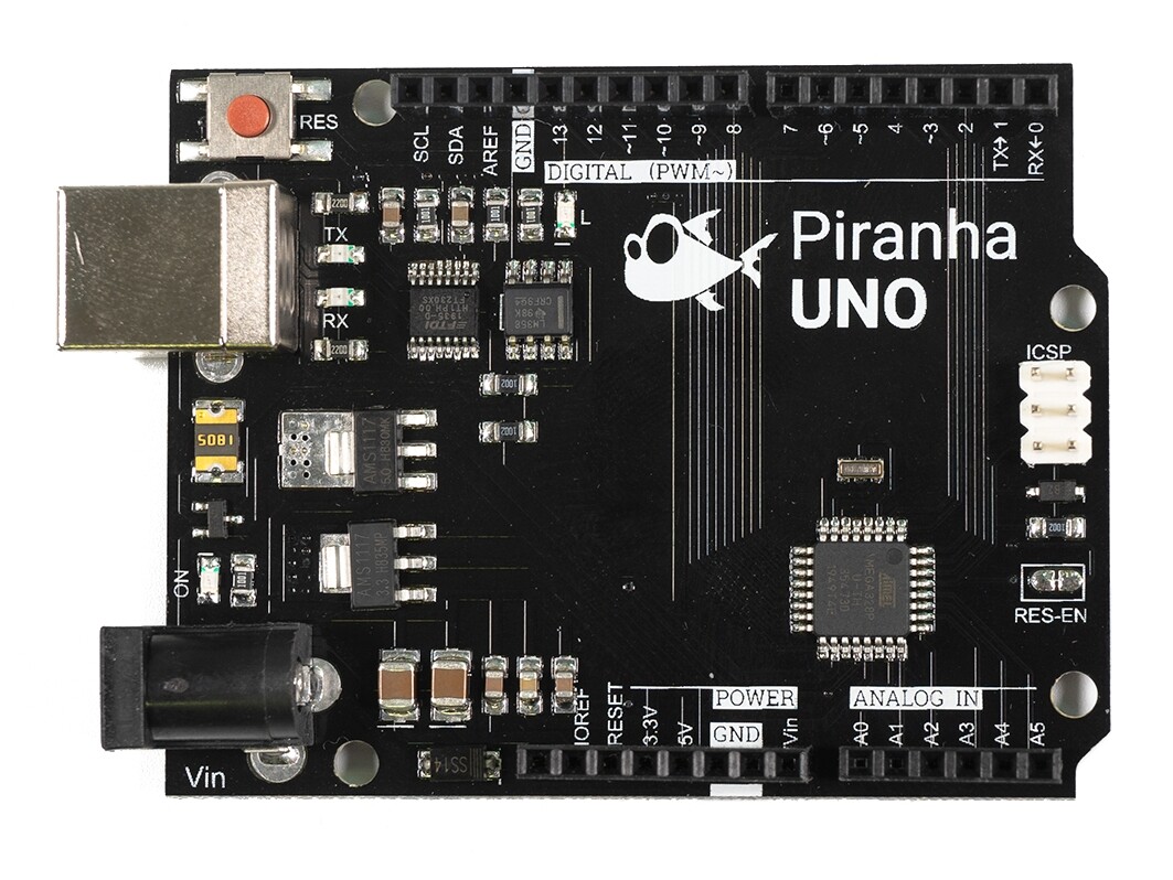

Конечно, сделаю. Я не знал какая микросхема интересна, поэтому сделал фотку всей платы. Теперь понял, та которая рядом с разьемом усб и кварцевым генератором. Так? На ней еще HDM написано. Буду вечером дома, сфоткаю и выложу. Мне еще на ватсап поддержка ответила и дали сылку па дрова. Попробую. Отпишусь вачером.

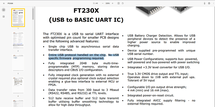

чей та левый, нормальный такой FTDI230X в корпусе SSOP16.
у меня не такие, 28 ноговые, а чтобы узнать точно надо утилитами смотреть там аппаратный уарт или софтовый, на микроконтроллере

У меня везде сн340.
Вот фото микросхемы

ну вообщем то что и ожидалось, CH340G.
Итак, все заработало!
