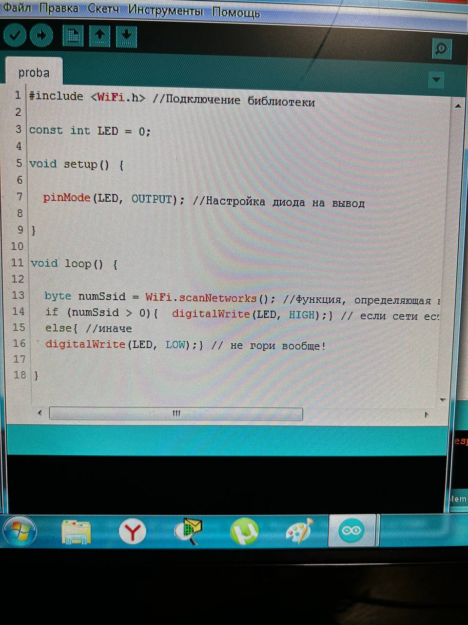

Обнаружение wifi сетей
#include <WiFi.h>
const int led = 13;
pinMode (led, OUTPUT) ;
int d = WiFi. scanNetworks() ;
if ( d > 0) {digitalWrite(led, HIGH) ; delay(10000) ;}
else { digitalWrite(led, LOW)}
Почему не работает? Суть в том, что если рядом есть сеть вайфая, то светодиод горит. Не понимаю, почему криво работает

Не подскажите, это идет с выводом на отдельный дисплей? Просто я хотел сделать такой проект, что если рядом есть сеть wifi ,хотя бы одна, то светодиод загорается, если же рядом сетей wifi нет, то светодиод не горит

Спасибо. Когда загрузил скетч в плату, светодиод загорается и просто горит (по сути рядом есть сети wifi) и горит так постоянно, чтобы не происходило. Если на плате нажать ресет, то светодиод потухнет и никаких действий больше не совершается. При повторном нажатии светодиод загорается и все так по кругу. Вопрос: как правильно указать в программе, чтобы светодиод загорался, когда сети есть, и затухал, когда их нет рядом. Для проверки работы кода, что можно сделать со светодиодом, может заставить его несколько раз помигать, что если рядом есть сети wifi. Просто я не понимаю, верно ли я написал и что я сделал не так

Да, для себя хочу сделать, ну и так начать более подробно знакомиться с ардуино. Первая работа, но вот все не понимаю, делаю я ее верно или нет. Плата, кстати, WeMos D1 R1 со встроенным esp8266.
Не подскажите, а когда плата один раз выполнит сканироварие и либо загорится светодиод, либо нет. Она будет по новой повторяться? Снова начиная поиском и тд? Как бы все действия в loop , по сути должно ведь?

Подскажите, что не так может быть и правильно ли написал код. Суть в том, что если по близости есть сеть wifi, светодиод загорается, иначе не горит
#include <WiFi.h> //Подключение библиотеки
  pinMode(LED, OUTPUT); //Настройка диода на вывод
  byte numSsid = WiFi.scanNetworks(); //Функция, определяющая наличие попблизости WiFi сети
  digitalWrite(LED, LOW);
  if (numSsid > 0){  digitalWrite(LED, HIGH); delay(10000);} // если сети есть, светодиод - свети!
  else{ //иначе
  digitalWrite(LED, LOW); delay(10000);} // не гори вообще!

Что касается самого кода - вы пробовали число сетей выводить в Сериал? печатает?
Если да, то остальное вроде серьезных ошибок не содержит, разве что лишние строки.
Лишние строки оставил для себя с целью удобства чтения. Кол-во обнаруженных сетей не выводит. Если, например, писать, вывод поиска сетей в ком порт, о том, что поиск начался, то только в таком состоянии и остается, постоянно это сообщение и выдавал. Непонятные символы при выводе в ком порт, это по причине не правильнт указанной скорости? И как ее определить, подобрать или об этом может что в интернете есть?
Если не знаете, в чем ошибка, всегда начинайте со штатных примеров: Arduino/libraries/ESP8266WiFi/examples/WiFiScan/WiFiScan.ino at master · esp8266/Arduino · GitHub
Затем сравнивайте с проблемным - что потеряли сами или авторы сайтов, откуда сделана копипаста.
что считать рядом, у меня к примеру видно 95 точек, какие рядом, видимо надо определиться с уровнем сигнала? смартфон расшаривающий интернет в кармане это рядои или не очень?
