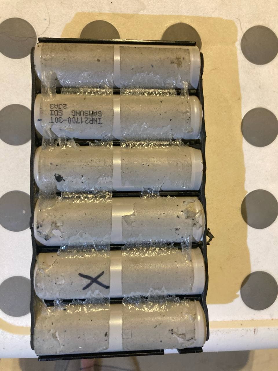

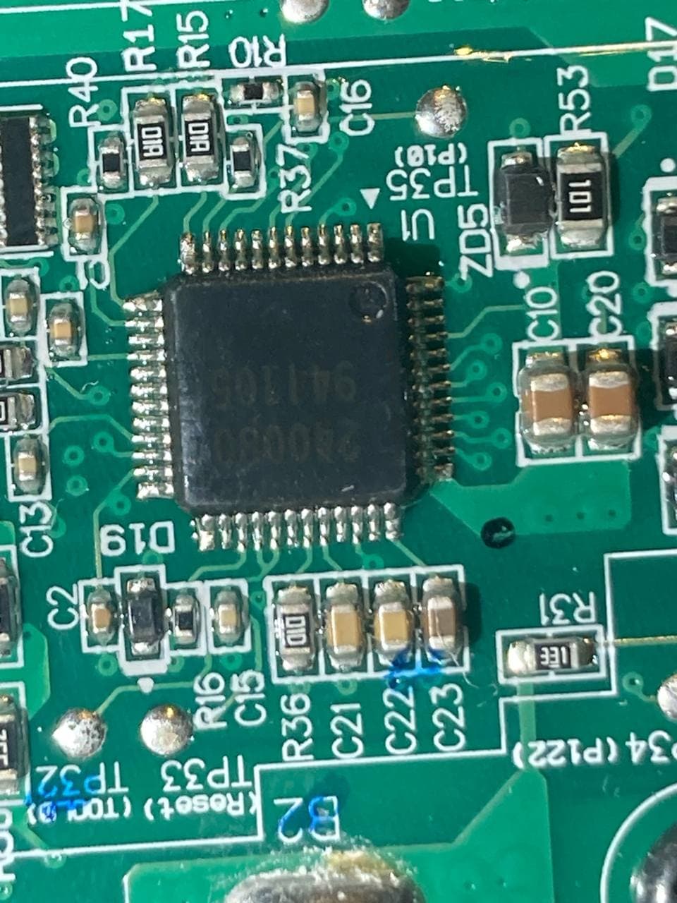

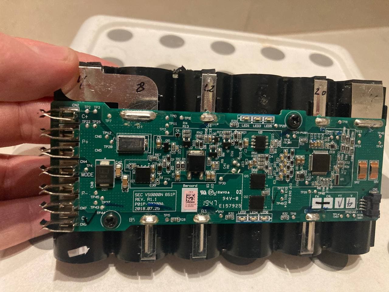

Уважаемый @Komandir , может не в тему, но есть пылесос, Самсунг, в нем плата с 6ю аккумуляторами форм фактора 21700.
Чип на плате 240080, даташит - REN_r01ds0299ej0100-raj240080_DST_20171227.pdf — Яндекс Диск
Само устройство выглядит так
Спойлер
Согласно даташиту МК 240080 программируемый, то есть теоретически можно контролировать количество циклов заряда или каких либо других характеристик и блокировать сам аккумулятор.
Не сталкивались ли вы с таким устройством?
Устройство у товарища, он говорит вечером работал, поставили на зарядку, утром никаких признаков жизни (от другого аккума работает.)
Как думаете если только аккумуляторы заменить заведется? Или 240080 уже все заблокировал?
Не встречал.
