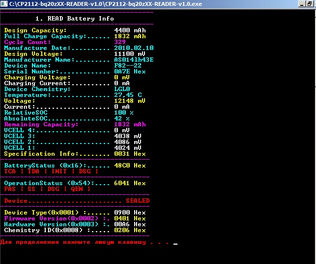

Общение с батареями от ноутбука на чипах bq20z
Схема есть на GitHub - dsa-a/Arduino-Smart-Battery: Several utilities for working with TI bq20z... IC.

Приветствую всех участников. Дошли у меня руки до оживления старых батарей от HP Compaq 6730s и Asus x401a. Первая (bq20z70) успешно распечаталась дефолтными ключами, а вот вторая (bq20z45) ни в какую. Посему прошу магистра @Komandir помочь в снятии заклятия волшебным алгоритмом :slight_smile:

В строчки 28 29 вставил залил скеч но мож что не так сдел?
Unseal и Read Packinfo - больше ничего не делаем !
