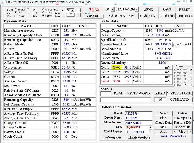

Добрый вечер, я новичок в этой теме перечитал и старую и эту тему, вот лог от моей батареи, помогите найти ключи те что поставил производитель. Батарей от ноутбука Acer

За место банок стоят резистори 470 Ом, Напряжение 9,25 в подал на гребенку, SYS PRES на земле.
Отправил в личку !
Командир спасибо все получилась вот лог

хотел спросить что это обозначает
подскажите как обнулить здоровье показывает 31% , скетч что не обнуляет.
банки поставил новые все
Я все это сделал
Без ошибок прошло ?
Если махеррор больше ста, то надо еще раз повторить комбинацию
Потом после нескольких циклов заряд разряд всё пересчитается …
так все проходит без ошибок
