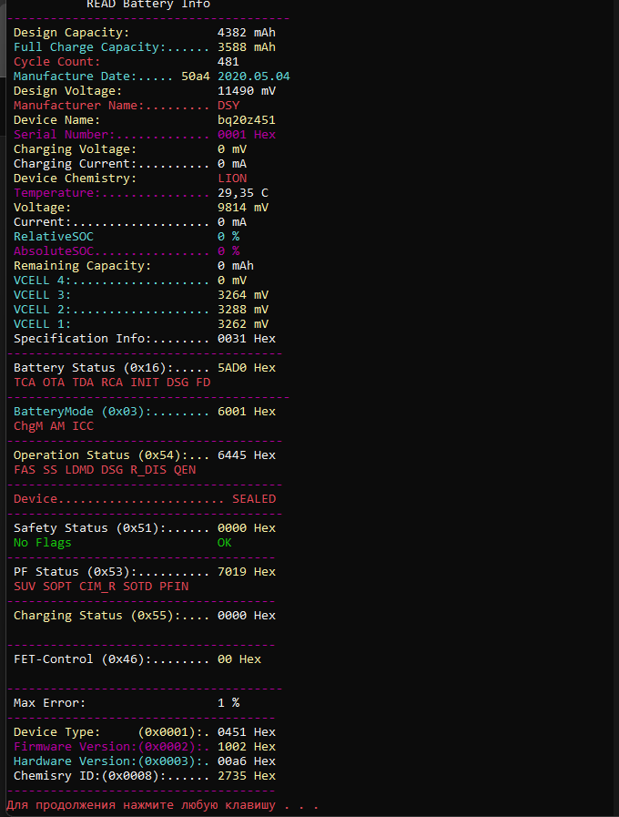

Общение с батареями от ноутбука на чипах bq20z
Разрядите для начала до RemainingCapacity: 0 mAh

Тишина…
Это явно и чип не bq20z…
BQ20Z45 какой у меня пароль? Спасибо

[mrego]
У вас неправильные показатели - сначала надо по 3 В на секцию сделать…
У вас больше 4,1 В
Или эмулятор на резисторах нужен - тогда показания после РЕЗЕТ примут нормальный вид

Приветствую, @Komandir
ты можешь помочь

Сначала разряжаем до RemainingCapacity: 0 mAh
Такой же как и был 1 сентября, когда вы сбрасвали счетик циклов, дату … … …
2011.03
Сначала разряжаем до RemainingCapacity: 0 mAh!!!
Я НЕ МОГУ ЭТОГО СДЕЛАТЬ. Нет ни выходного, ни входного напряжения.
Что я могу сделать?
