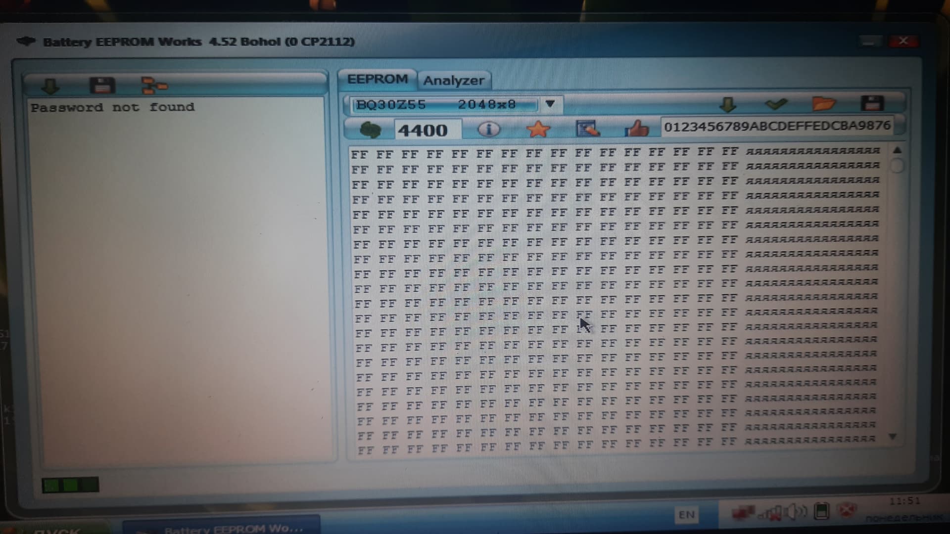

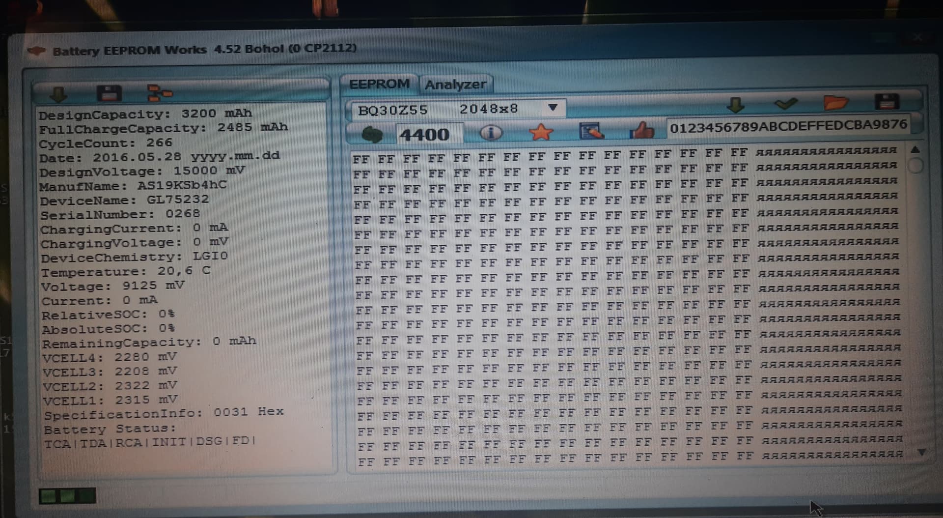

Здравствуйте, нужно разблокировать контроллер bq30z55. Можете чем-то помочь? Зарание спасибо
@stampide выслал в личку
@Ludmila у меня только по 20 серии
для 30 40 вроде есть у дроноводов Dji
Спасибо, буду искать дальше

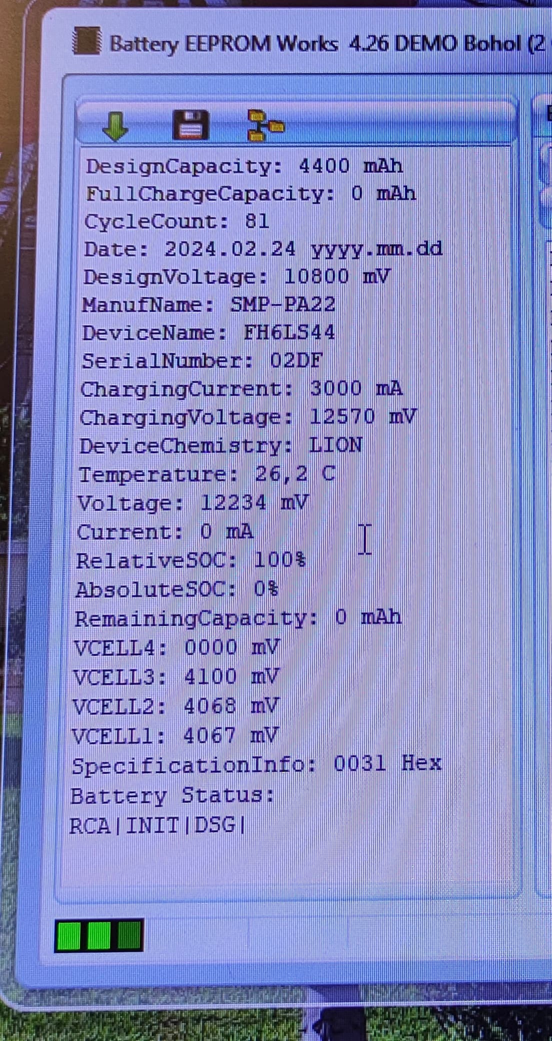

Здравствуйте! Год назад успешно заменил аккумуляторы в батарее. Вы оказали мне помощь в поиске ключей. Опять банки отказались работать. Так как я уже вводил ключи, мне вновь надо это делать перед заменой банок?
Pack Info…
DesignCapacity: 4400 mAh
FullChargeCapacity: 0 mAh
CycleCount: 81
Date: 2024.2.24
DesignVoltage: 10800 mV
ManufName: SMP-PA22
DeviceName: FH6LS44
SerialNumber: 02DF Hex
ChargingCurrent: 3000 mA
ChargingVoltage: 12570 mV
DeviceChemistry: LION
Temperature: 26.00 C
Voltage: 12230 mV
Current: 0 mA
RelativeSOC: 100 %
AbsoluteSOC: 0 %
RemainingCapacity: 0 mAh
VCELL4: 0 mV
VCELL3: 4098 mV
VCELL2: 4066 mV
VCELL1: 4065 mV
SpecificationInfo: 0031 Hex
Battery Status: 02C0 Hex
RCA|INIT|DSG|
Operation Status: E443 Hex
PRES|FAS|SS|LDMD|DSG|VOK|QEN|
Sealed
Device Type: 0450 Hex
Firmware Version: 0109 Hex
Hardware Version: 00A6 Hex
моя батарея
чип BQ20Z45
“Sealed” означает заблокирована?
Проблема устранена путем использования функционала меню по порядку. Банки не менял. Вообще смутило то, что при нагрузке в 1,7 ампера, батарея нормально отдавала ток в нагрузку. Образовалось впечатление, что контроллер, “ну, просто решил взять выходной”. Почему, пока не понял. Вернул в работу

Если есть какие-либо заключения, прошу к обсуждению :smiley:
А зачем Циклы менял - будет ошибка…
Просто надо ещё раз прогнать операции - что бы ошибка была меньше 100% …
