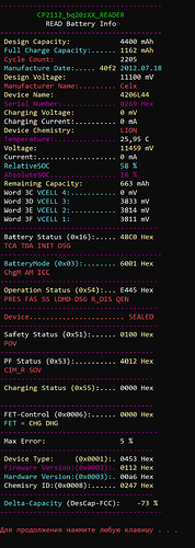

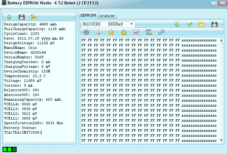

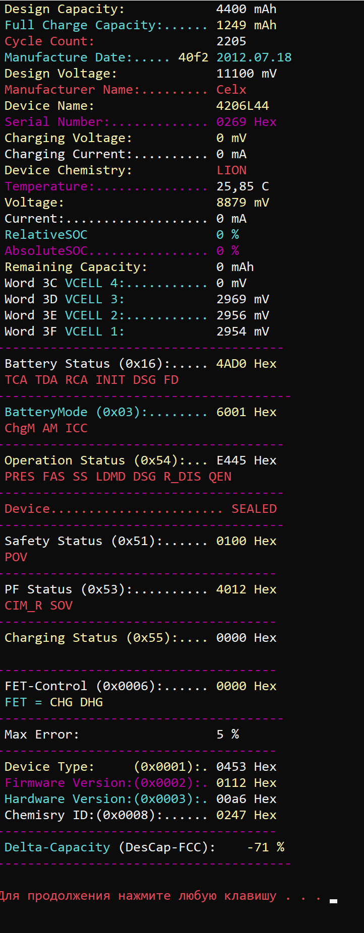

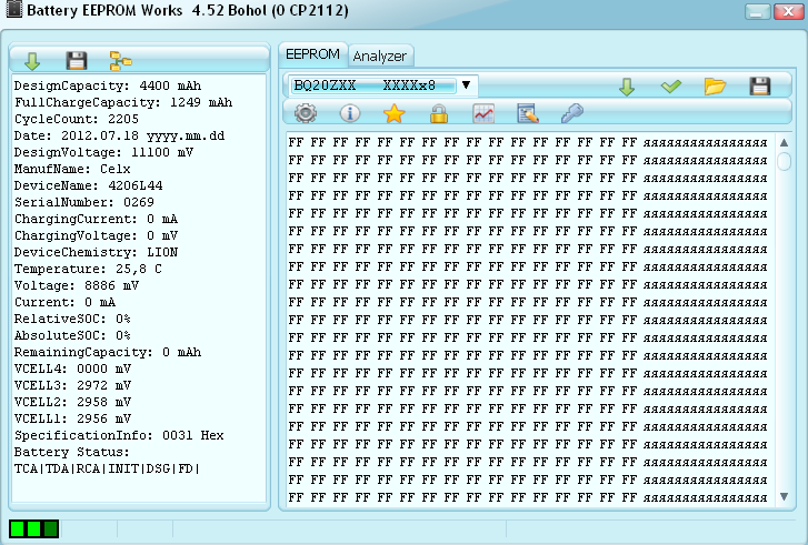

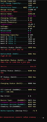

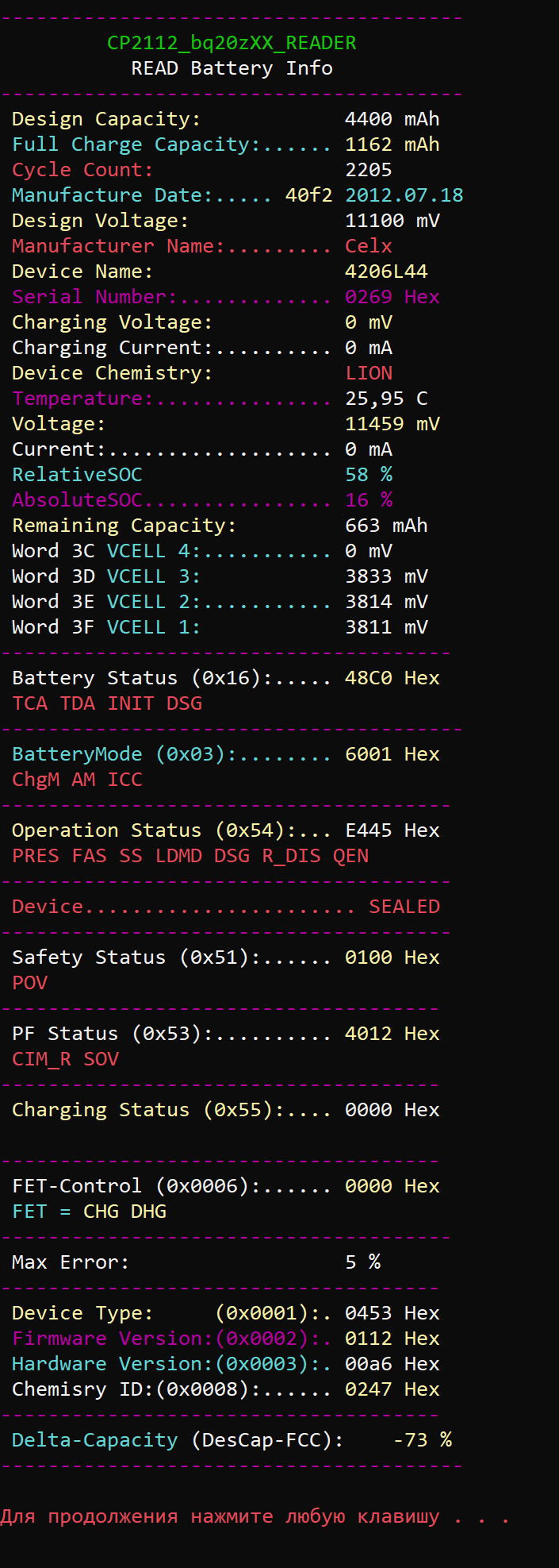

Всем привет. Если кратко направили сюда с “соседнего” форума с моей проблемой. При попытке считать прошивку прогой BE2Works просит разрядить и сбросить пароль, сказано - сделано и вот что BE2Works выплевывает:
вот отчеты которые я делал незадолго до
Сегодня решил снять “свежие” отчеты и результат немного удручает
вместо акб подключены резисторы на 470 ом, на плате аккуратно, насколько это возможно, впаял перемычку на предохранителе
P.S для меня это темный лес, поэтому прошу не закидывайте помидорами
забыл добавить контроллер BQ20Z453
