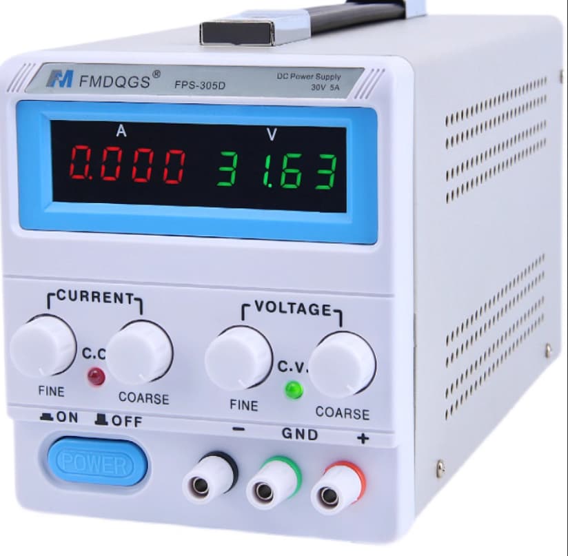

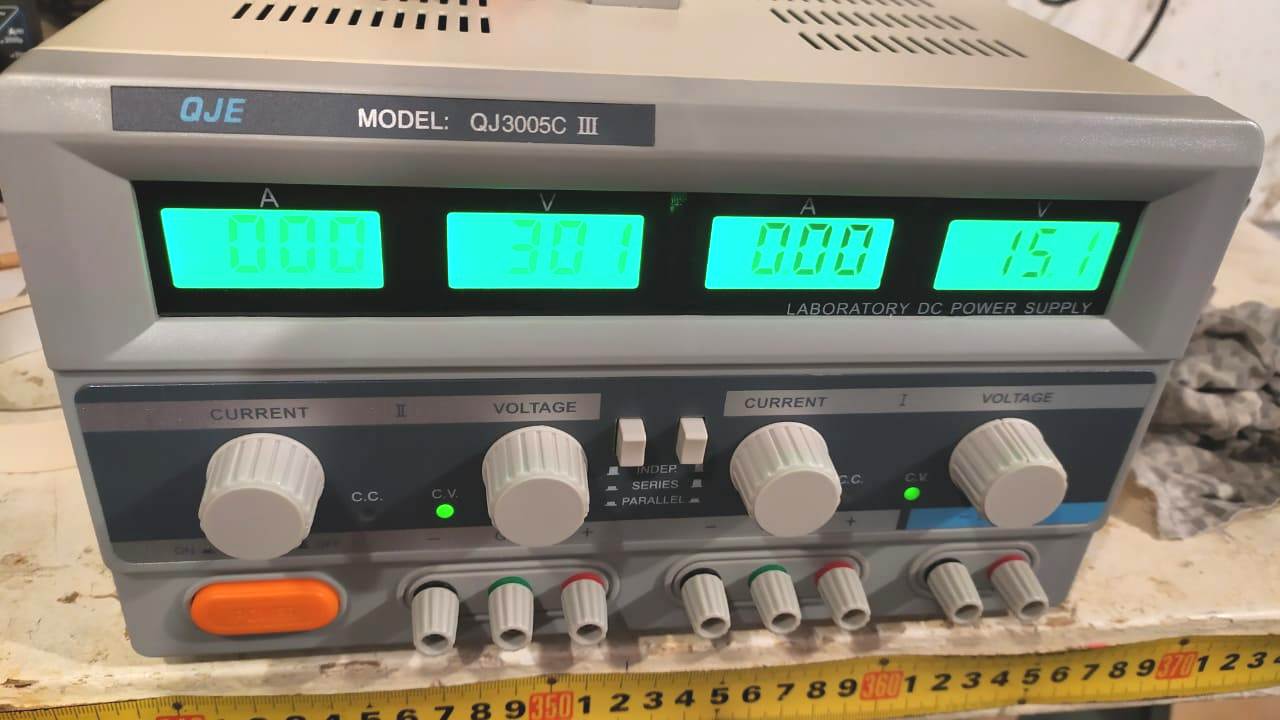

Обьясните назначение отдельных клемм GND и "минус" на DC блоке питания?
Картинка
Собственно сабж - в чем смысл двух выходов, если, судя по описанию, это обыкновенный униполярный блок питания?

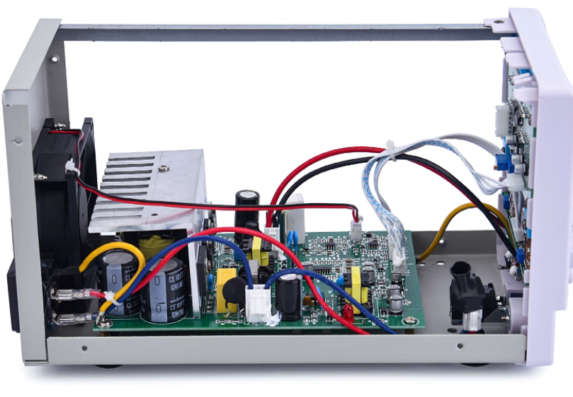

Можно было бы предположить, что клеммы минус и GND тупо соединены между собой, но судя по фото внутренностей, это не так. Контакт GND, вроде бы, идет на корпус
ССылка на страничку прибора

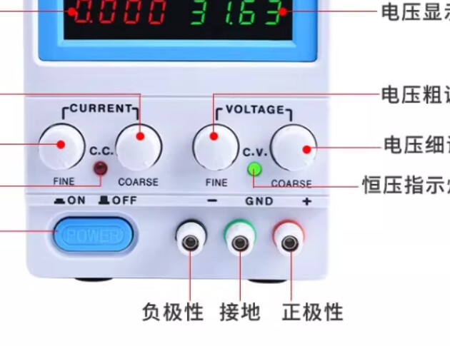

Не знаю, не читал описания, но вот на этой картинке внизу написано (слева направо): “отрицательная полярность”, “земля”, “положительная полярность”.
К сожалению. это никак не проясняет вопрос, какая разница (если есть) потенциалов между этими выходами …

Если они держат на клемме GND половину разницы между плюсом и минусом - это было бы круто :slight_smile: Но что-то я сомневаюсь
Вспомнил. Это “шасси прибора”. Т.е. это реальное заземление, которое соединено с соответствующей клеммой на розетке.
Ну, да, вот и здесь на стр.3 именно так и написано:

Правда мне кажется, что размещать такую клемму на передней панели между плюсом и минусом очень опрометчивое решение.
Пользователь легко может посчитать, что подключать выход надо между “плюсом” и GND. И кто знает, какая разница будет между +5в и “землей” в розетке?
Судя по названию таки заземление :)). Правильно, что соеденено с корпусом.
Непонятно только, зачем вывели на переднюю панель, а не в вилку шнура питания.
А что вольтметр показывает между + и GND? Ноль? ДолжОн быть ноль.
У меня на моем китайском блоке такие же контакты и так же подписаны. Тоже думал, что вдруг, биполярный :). Но нет.

так, что “что сказать про Сахалин”, такая “зелёная клемма” у меня есть на вот таком приборе (не на том, что я думал)
Т.е. у него два основных канала и справа ещё фиксированный канальчик на 5В.
На основных каналах по три клеммы черная (-), зелёная (Gnd) и красная (+)
  • Чёрные между собой не звонятся.
  • Зелёные с чёрными не звонятся.
  • Зелёные звонятся между собой, а также с винтиками на корпусе прибора и с клеммой заземления на электровилке, т.е. это честное заземление, честнее не бывает.
При включённом приборе без нагрузки, напряжение между зелёной и чёрной (а также между зелёной и красной) - нулевое. Но там, похоже, присутствуют какие-то ёмкости, т.к. сначала показывается какое-то напряжение, но тут же падает до нуля и потом уж голимый ноль.
Могу что-то ещё сделать?

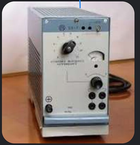

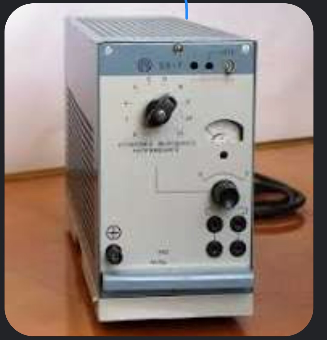

Если что то на советских БП (тогда это называлось “Источник Питания”), они точно так же присутствуют на передней панели. Да, отдельно, но тогда дизайнеров ещё не было…
У осциллографов, кстати тоже.

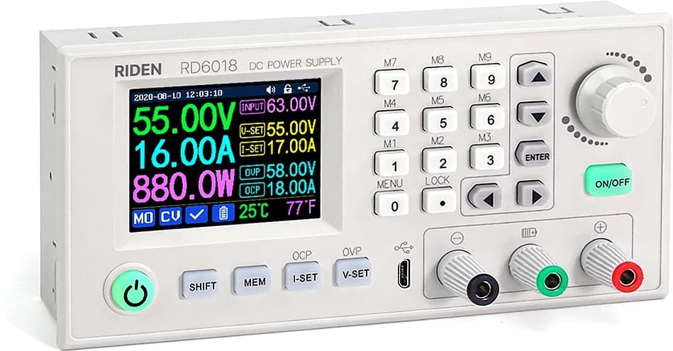

а дома RD6012 и RD6018, тама при кажущейся похожести, все по другому)

Клемма “GND” - корпус прибора, для подключения защитного заземления “PE”
НО надо иметь ввиду , что практический все электронные устройства имеют соединение сетевого питания (L “фаза”, N “ноль”) с PE через входной фильтр питания (для снижения помех, и снятия статического электричества).
НО у всех решения разные - емкостные делители, разрядники, стабистры и т.п. По уму и выходные цепи (в контексте вопроса топика “-, +”) должны иметь аналогичные защиты.
НО при наладке устройств (типа блоков питания) нужно учитывать что их входные цепи (“+, -”)почти всегда не имеют гальванической развязки с “L” (фазой)! Поэтому изолируйте измерительные приборы и себя от PE, GND.
А лучше в таких случаях применять рязвязывающий трансформатор (1:1) для питания настраиваемых устройств.
Соединение одного из полюсов вторичного питания (в контексте вопроса топика “-”) с GND - это одно из решений ЭМС (Электромагнитная совместимость).
