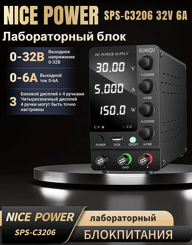

Обьясните назначение отдельных клемм GND и "минус" на DC блоке питания?
Мысли, как использовать эту клемму при ковырянии в ардуинках на столе при разработке? Игнорировать, или сознательно куда-то ее цеплять? Чего больше, вреда или пользы?

Вот такую штуку туды, шоб случайно не использовать! :slightly_smiling_face:
Фу, какие муси-пуси!
Шоб случайно не использовать, надо ставить брутальный дедовский предохранитель! Диды, чай, не дурнее нас были!
У моего есть, но я туда не лезу, ибо не знаю зачем мне это. А вдруг оно мне надо?
Если ваша ардуинка не содержит высоковольтных блоков, то больше вреда, чем пользы.

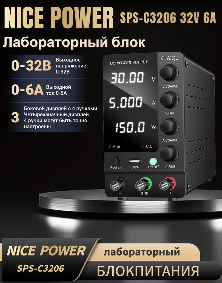

У нас с вами идентичные приборы :)))
